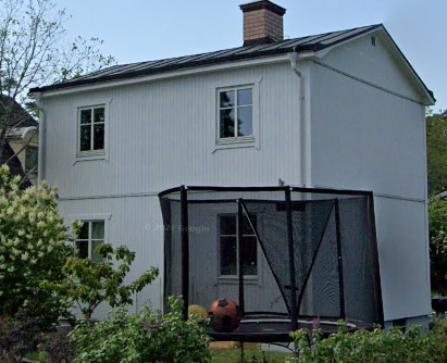

Hej! Jag bor i ett hus som vi tror är byggt någon gång mellan 1907-1933.
Vi har tänkt att vi ska måla om huset i närmsta framtid men har blivit osäkra på om vi behöver göra några åtgärder på fasadens luftning först.
Huset har i grunden en fasad av liggande panel som varit övertäckt i en massa år av fusktegel.
Sedan har ägaren innan oss bytt ut fuskteglet mot en spontad stående träpanel för ca 10 år sedan. Det finns alltså nu egentligen två lager av fasad, en liggande ursprunglig panel och en stående panel ovanpå.
Vår oro är baserad på att den tidigare ägaren inte satt någon vertikal luftningsläkt som försäkrar fritt luftflöde bakom den nya panelen, det är endast horisontell spikläkt monterad vilket gör att luften inte kan röra sig helt fritt mellan den gamla- och nya panelen. Den ursprungliga fasaden/ytterväggen är byggd utan luftspalt och innehåller ingen ångspärr in mot huset.
(Den nya stående panelen är i sin tur målad med "plastfärg" vilket jag antar kan försämra upptorkningsförmågan?)
Insida > Yttervägg > Liggande spontad panel > Horisontell spikläkt > Stående spontad panel > Utsida
Tror ni huset kommer ta skada av denna avsaknad av luftning eller handlar det om en så liten mängd fukt att det torkas upp i den ursprungliga fasaden?
Om fukt stängs in mellan de två panelerna, vilken ger då vika först? Är risken störst att huset och den ursprungliga fasaden/ytterväggen tar skada eller är det den yttre panelen som tar skada i första hand?
Finns det några enklare åtgärder vi kan göra som inte kräver att vi plockar ner hela den yttre panelen?
Hälsningar
Mattias

nästan omöjligt att veta hur det blir men risken är ju större att det på sikt inte blir så bra såklart. Beror ju lite på väderläge och hur huset är utsatt och massa sånt också än enbart byggsätt och plastfärg.
Hmm, okej.
Huset ligger i Stockholmsområdet i ett ganska skyddat läge mellan andra villor, vet inte om det säger så mycket.
Går det att säga något om det är huset eller den nya panelen som kommer ta skada först och hur det i så fall visar sig? Vår oro ligger främst i om huset kommer ta skada, då vill vi gärna åtgärda luftningen direkt. Om det endast är den yttre panelen som skadas så kan vi vänta med åtgärden och låta panelen "leva ut sin tid".
