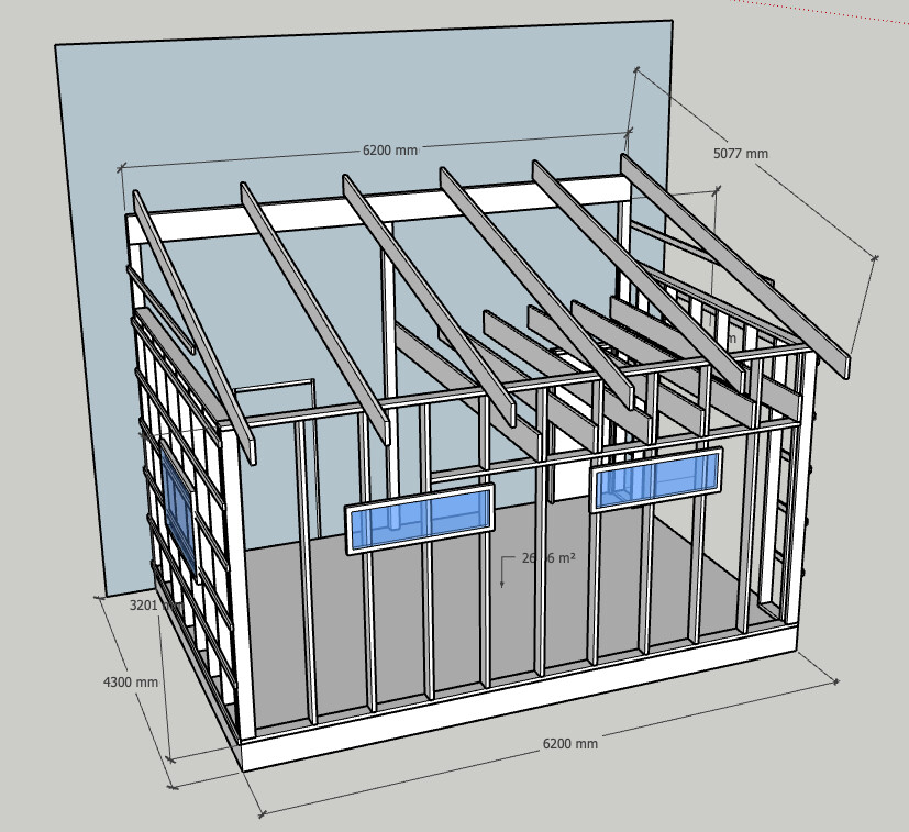

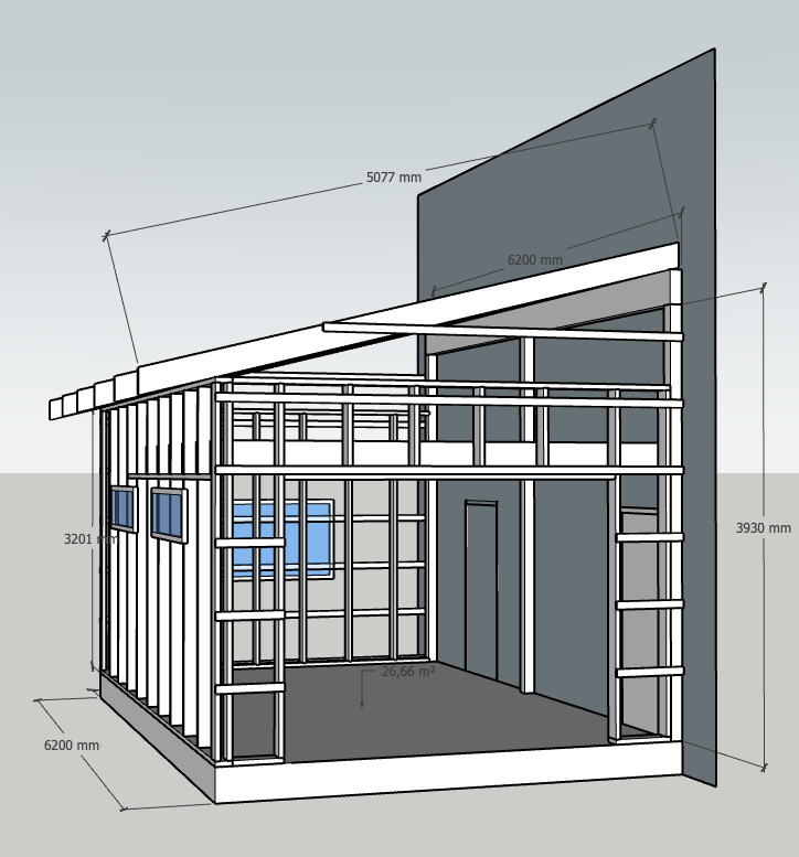

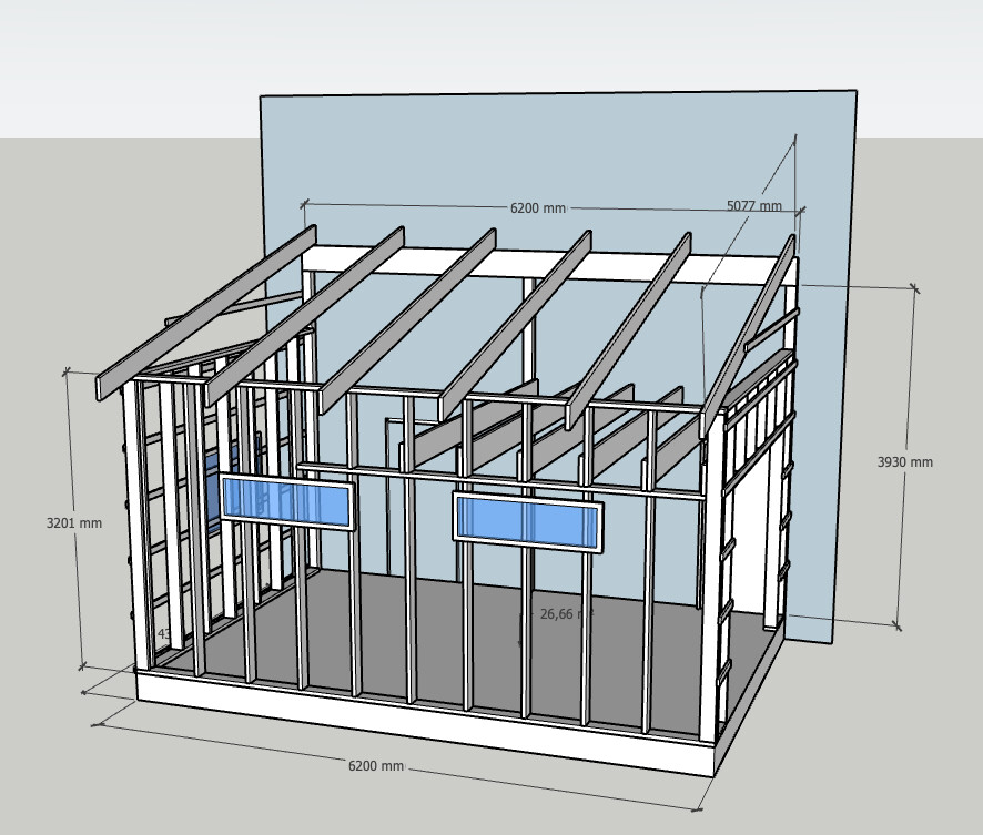

Jag håller på att bygga en garagetillbyggnad mot befintligt hus och kommer då bygga ett garage med pulpettak som ansluter mot fasaden. Jag har tänkt plocka bort befintlig fasadbeklädnad och sen lägga en limträbalk på 6.2m 90x315 GL30C uppstagad med tre limträpelare 90x90 GL30H som är nästan 4m höga. Jag har gjutit en isolerad platta på mark som är byggd på 300 mm kantelement och i kantbalken där limträpelarna ska stå är det en "armeringskorg" med 8 mm x 4 järn som jag tänker borde kunna klara punktlasterna. Väggarna i övrigt byggs upp av 45x145 C14-reglar.
Jag har tagit in en offert på material där säljaren la in limträbalkar 90x315 GL30C som takreglar (ca 5m spännvidd) och där funderar jag på om inte 45x220 C24-reglar hade gjort jobbet istället? Taklutningen är tänkt att bli 14 grader och jag bor i Stockholm.
Nu till den huvudsakliga frågan; hur ser ni på denna konstruktion? Jag har tänkt att skruva in den bärande limträbalken i det befintliga husets stående reglar mest som infästning/sidstabilitet och att de huvudsakliga lasterna ska tas upp av limträpelarna. Hade detta fungerat? Är det något annat jag bör tänka på?

Om du fäster in limträbalken till befintlig stomme så överför du lasterna dit.
Är du säker på att du behöver limträbalken alls? Håller det inte med en regel skruvad till husets stomme?

Säker är jag inte! Du menar att de stående reglerna på befintligt hus kan bära lasterna utan limträpelare och med vanlig regel skruvad? Känns mest säkrare att flytta ned lasterna i den nya plattan.
Om jag endast gör enklare infästningar av linträbalken i befintligt hus för att sidostabilisera, kan inte lasterna fortfarande fördelas nedåt genom limträpelarna då?
Du behöver även någon form av avväxling för fönstren. Sen bör du även fundera på om väggen ska stå på en murad sockel i stället för direkt på plattan.

Tack för svar! Inser att jag borde skrivit ut att jag inte riktigt orkade göra klart ritningen på ett exakt sätt efter att jag börjat rita in glespanel så då tog jag den snabba vägen med fönstrena mest för att se hur de skulle hamna men ja - givetvis ska de reglas upp korrekt :)
Murad sockel - du tänker på att fukt på golvet i garaget kryper upp i väggarna? Jag tänkte antingen sätta cementskiva längst ner alternativt plåtlist. Viker upp syllisoleringen upp på syllen på insidan. Funkar det? Vill helst undvika murad sockel.

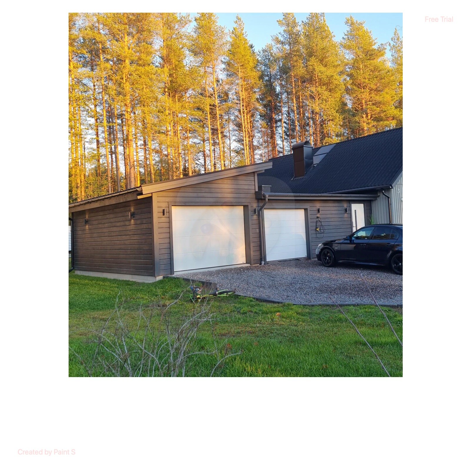

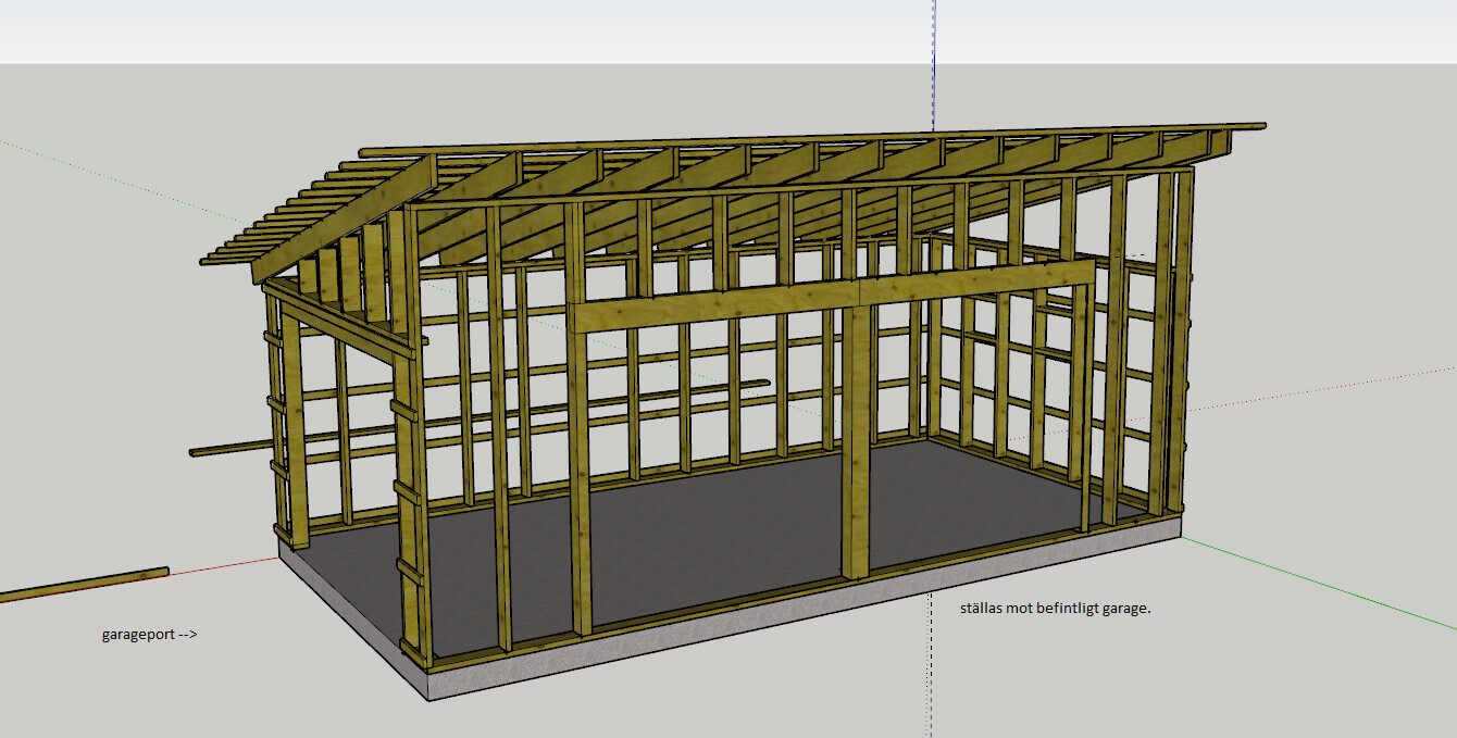

Precis byggt snarlik tillbyggnad. Kommer funka köra in bilen utan avlopp. Är ju då bilen är snöig de blir blött.
Använde 140x270 limträ över öppningen på 5m med en stolpe i mitten snöson 3, taklutning 13gr.
140mm bred blev det då jag byggde med 45x145 stomme. Enkelt gipsa in. Pelarna som håller limträ är 3 st 45x145 i sidorna och 4 st 45x145 i mitten pelaren (skruvlimmade)

Du vill ju dra in garaget ordentligt i huset stomme så dom inte delar sig om det blir rörelser.
Om befintliga reglar håller eller inte är svårt att säga utan att veta vad det är för reglar och övrig konstruktion.
