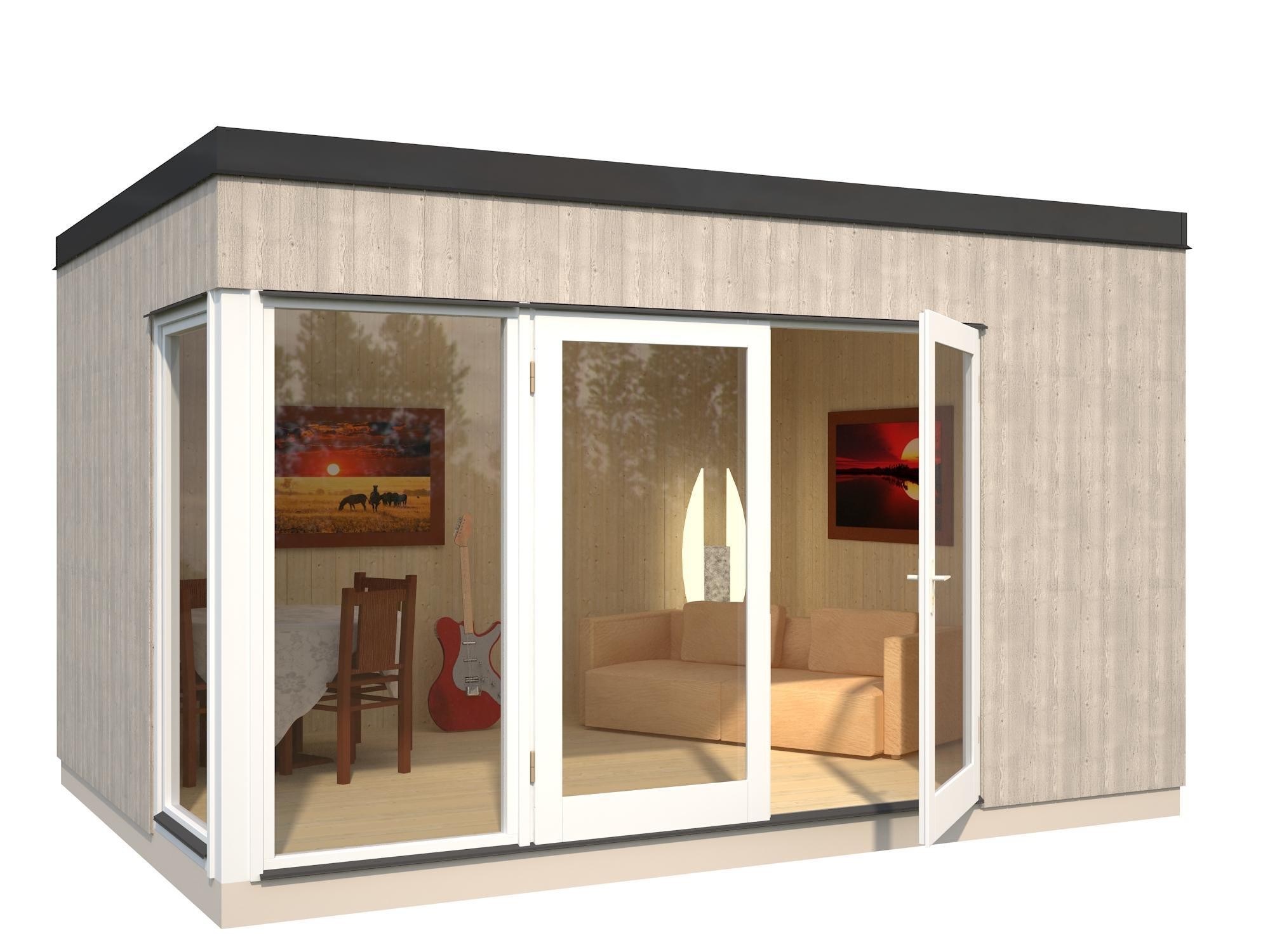

H Higgsino #1 Medlem · 76 inlägg 15 jul 2018 14:08 Higgsino Medlem 76 inlägg 15 jul 2018 14:08 #1 Hej, Vi ska bygga en friggebod likt den på bilden. Vad jag inte riktigt förstår hur jag ska göra är luftspalten i taket eftersom det inte finns något överhäng. Några tips? huggan:s inlägg har markerats som bästa svar.
Bästa svaret H huggan #2 Medlem · Karlskrona · 7 087 inlägg 16 jul 2018 09:22 huggan Medlem Karlskrona 7 087 inlägg 16 jul 2018 09:22 #2 Luftspalten i taket kan ju gå ihop med lustspalten i yttervägg. Eller så finns det takkonstruktioner utan luftspalt.
H Higgsino #3 Medlem · 76 inlägg 17 jul 2018 13:50 Higgsino Medlem 76 inlägg 17 jul 2018 13:50 #3 > Luftspalten i taket kan ju gå ihop med lustspalten i yttervägg. Smart, det tänkte jag inte på, tack!
