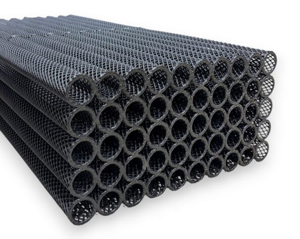

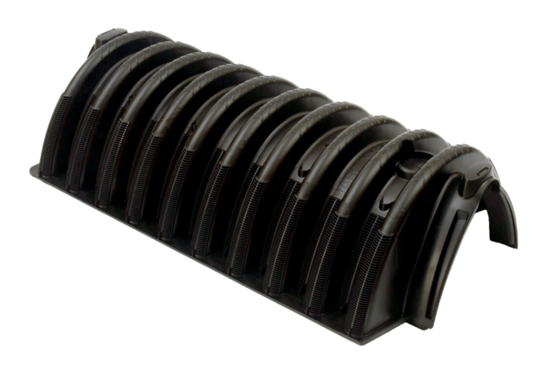

Den förbättring vad gäller syresättning av biofilmen på infiltrationsytan som faktiskt fungerar är ju plastgaller (det som har fått namnet biomoduler i handeln) och domer/bågar (standard ui USA men trots att de är geniala tog de sig aldrig över Atlanten).
Typisk bra biomodul för spridarlagret:
Amerikansk dom/båge som ersätter spridarlagret:
Jag funderade nästan på att sälja de där domerna/bågarna i Sverige för tio år sedan. Men jag har en annan karriär och den lilla avloppsreningssvängen i Sverige är en tuff bransch att göra pengar på.
