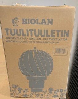

Hej! Pröva med att sätt dit en vindsnurra, en typ av fläkt för ventilation, på luftningsrörets topp som kan driver bort den dåliga lukten. Den drivs av luft ingen el behövs.

Ett bra tips att förlänga röret. Kanske också sätta dit en vindfläkt på rörets topp.
