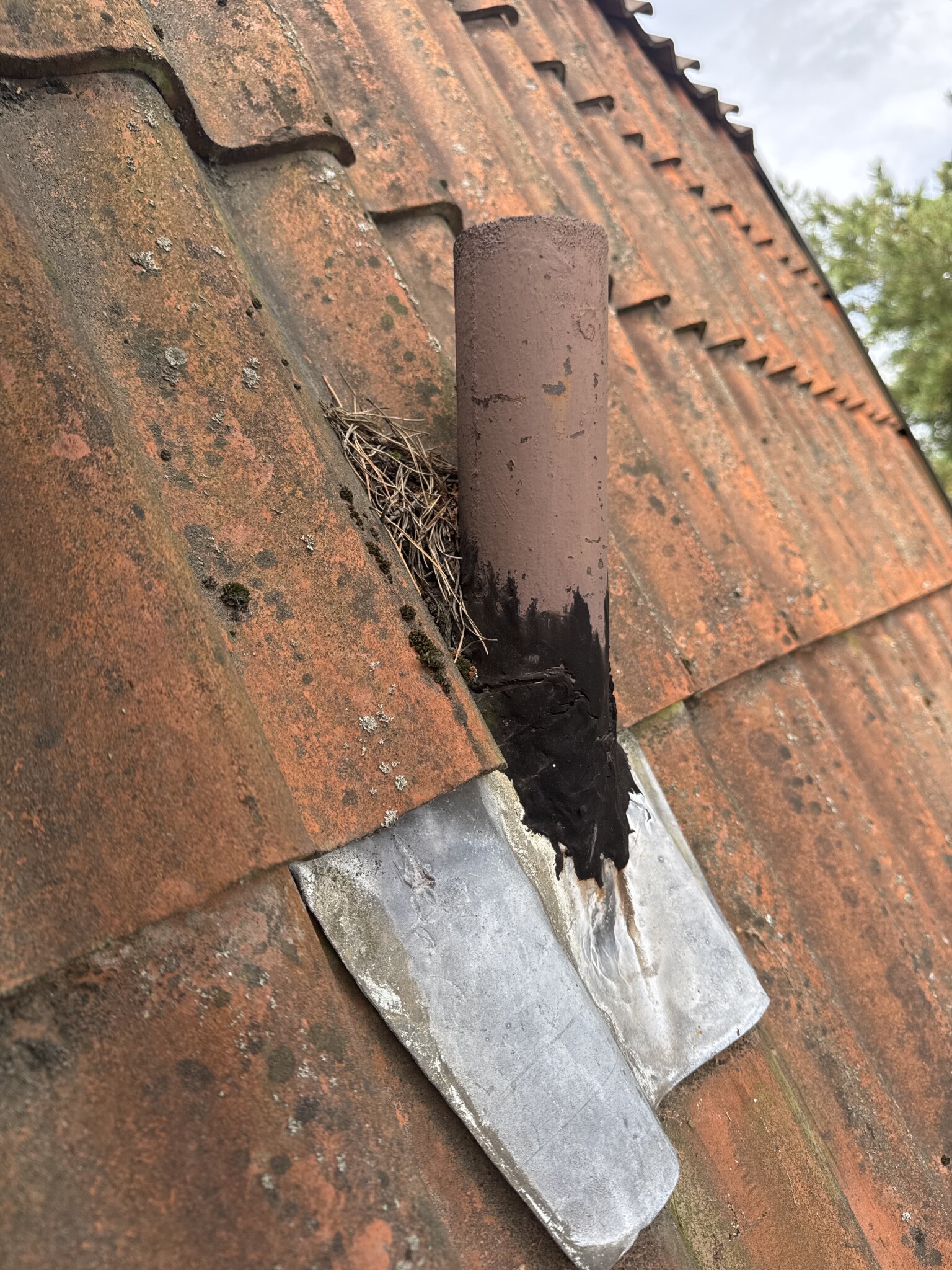

Bor i villa med kommunalt avlopp. Det går en avluftning upp på taket, tyvärr ganska nära balkongen. Det luktar avlopp från luftningen, kan man sätta en ventil på den eller några andra förslag?

Mycket lukt kan indikera att det är partiellt stopp eller bakfall i avloppsledningen nedströms, kanske i under källargolvet, ute på tomten eller t o m i de allmänna ledningarna. Då trycks all luft i röret ut denna väg varje gång avloppet används och det luktar mycket.
Det är inte så att det ligger kvar en gammal avloppsbrunn som samlar avloppsvatten lokalt på tomten som senare kopplades på det allmänna nätet. Så hade många fastigheter på min lilla ort som fick kommunalt avlopp först på början av 60-talet. Det skapar luft som stinker!
Men det kan också vara luftrörelse baklänges i det allmänna avloppssystemet.
Jag gissar dock att problemet finns lokalt och kan åtgärdas där.

Ok, så det ska inte lukta från avluftningen? Huset byggt tidigt 1900 oklart när avloppet kopplades på

Normalt brukar det inte stinka annat än om man har enskilt avlopp och avloppsledningen med luftningen är kopplat till t ex en slamavskiljare. Men mycket mindre vanligt med stank om man har kommunalt avlopp. Avloppsvattnet leds ju på några korta minuter bort från ledningarna närmast huset och då inte ligga där och röta till stank.
Men vem vet du kanske har en enorm avloppsvattenfylld kommunal reservoar alldeles utanför din tomt, t ex en pumpstation. Då kan det ju bildas rötgaser och stank där.

Vi fick plötsligt lukt, både vi och alla grannar. Mest luktade det vid lugnt väder, tex mulet och disigt.
Det visade sig vara kommunens fel, de hade kopplat på för många hushåll på en gammal avloppstam som inte räckte till så det blev typ baktryck på luftningen.
Kommunen bekostade backventiler på alla hus i området.

om det är kommunalt avlopp (och inte eget minireningsverk) så tror jag du kan sätta en backventil på den och bara låta luft komma in den vägen (brukar iofs sitta invändigt då, men ser inte varför man inte kan ha det utvändigt också).
någon mer avloppskunning får gärna verifiera, jag har precis byggt om mitt avlopp och valde en lösning där jag inte behöver luftning på taket just för att min fru har världens känsligaste näsa 😉

Det var lite det jag hoppades på. Det är typ 300:- så är man klar! Att med kamera kolla om något är knas bara pga lukt på taket känns jobbigt (men kanske är något man borde göra)

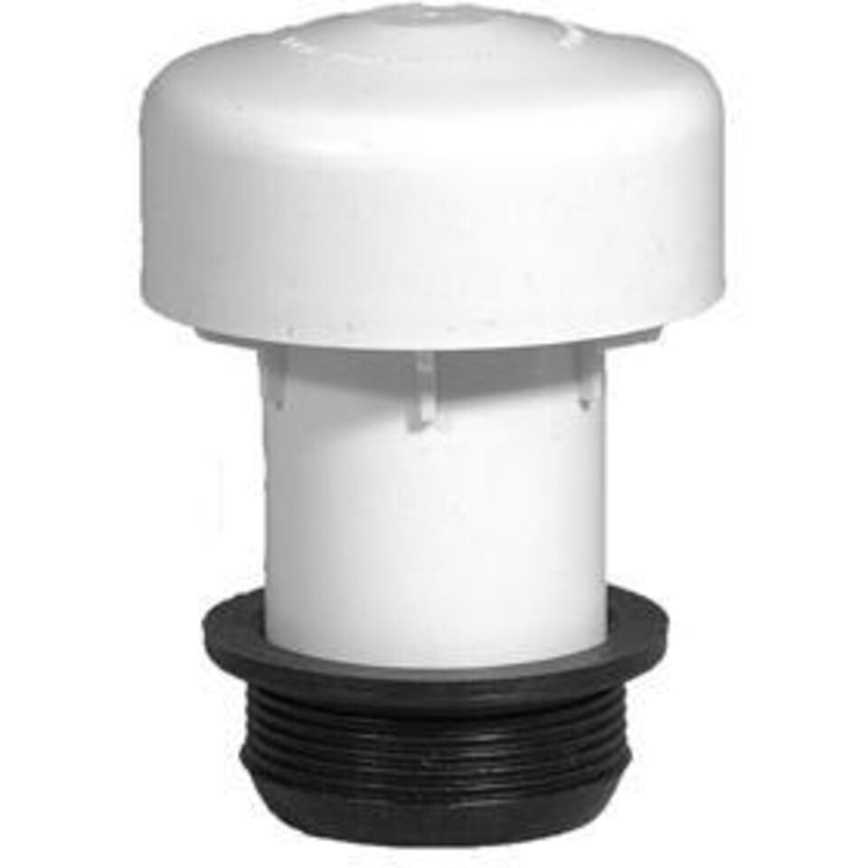

Sätt på en avluftare. Sätt den invändigt på vinden.

Är det ok att sätta på vinden? Tänker det blir en jäkla odör där inne? 🤣 (ska själv dra igenom avluftningen genom taket nämligen)

med backventil så kommer ingen luft ut, den kan bara suga in luft (så att inte vattenlåsen töms när man spolar i toaletten).
Jag har min backventil i badrummet, ingen odör (bättre att ha den på vinden om du kan det, jag har inte den möjligheten).

Ok. Vi har 3-kammarbrunn (om det har någon betydelse?)
Jag kan absolut dra in den på vinden. Skönt att slippa dra den genom taket isf.
