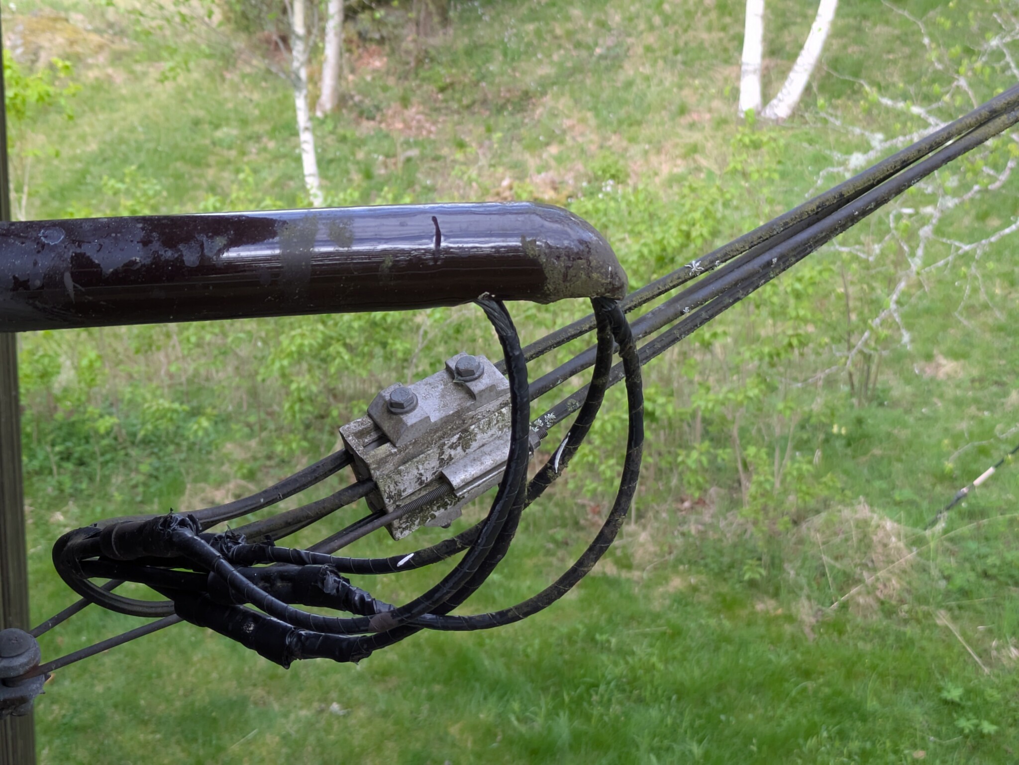

Kom att titta på luftledningen som går i i vår sommarstuga. Tycker det ser ut som om två av kablarna är oisolerade när de går in i "metallpipen". Är det ok? Eller är det risk för kortslutning? Vem ansvarar för den om det skall fixas? Husägaren eller Eon?
  • Luftledning med flera kablar leder in i en metallrörsliknande struktur. Två kablar verkar oisolerade, potentiell risk för kortslutning.

Vart sitter elmätaren? Det innan är elnätsbolaget och efter fastighetsägaren
Det är innnan elmätaren, mätaren sitter inne. Men är det någon risk som det ser ut nu?

Är inte "metalldelen" av porslin?
Den är av porslin så ingen fara, denna hade förövrigt en benämning som idag inte går an men anspelade på välutrustade afrikaner.😆 Har för mig att det var blanktråd där den gick in i porslinet i huset jag växte upp i som barn så allt är nog som det ska.

Då tackar jag för info, i princip kan jag alltså ta det lugnt.
Frågan är dock om man törs behålla den här gamla installationen med kabel från ytterväggen ner till elmätaren som är från tidigt 1940 tal. Vi funderar på att installera elbilsladdare och då kan man ju kanske räkna med en högre ström under längre tid. Är det någon risk med gammalt kablage eller skall man ta smällen och dra ny kabel och låta flytta elmätaren.

Har jobbat en hel del med detta. Förts om metall röret och som tidigare svarat så år det en porslins näsa med 4 hål i som är till för att isolera genom väggen. När det gäller sommarbostad så var det vanligt att montera först en säkringslåda precis där kablarna kommer igenom väggen och där efter ned till mätare. Här kommer kruxet.
Eons ansvar slutar vid säkringarna på vinden för de menar på att det är huvudsäkringarna för din anläggning. Angående att börja använda elbilsladdare så skulle jag kontakta en elektriker som besiktar anläggningen för att vara säker. Går tyvärr inte vara gissa sig till.

Normalt så anses ansvarsgränsen (anslutningspunkten) mellan elnätsbolag och kund vara där inkommande elledning först ansluter. Detta kan vara i mätartavlan/mätarskåpet eller vid en separat säkringslåda. Tidigare har man vid luftledningar som i detta fallet ansett att denna punkt är vid klämmorna som du fotograferat, dvs ledningarna samt näsan genom väggen är kundens, men jag vill minnas att man ruckat på detta på senare år.
Mitt förslag till TS är att flytta ut mätaren till ett mätarskåp. Så kommer sista biten ledning från sista stolpen till förläggas i marken istället. Du kan i teorin vänta så kan det vara så att E.ON ombesörjer det åt dig i samband med en reinvestering i området men det kan dröja.
Det är egentligen inget generellt fel på luftledningar som teknik då de har sina fördelar men markförlagda kablar är att föredra.

Luftledningen heter alus och den är enkelisolerad (ej beröringsskyddad).
När huset byggdes var detta en godkänd installation.
Med dagens krav så är det inte en godkänd installation vilket innebär att man ej bygger med denna lösning idag.
Ofta finns det ett fönster i närheten till där luftlinjen kommer in i huset. Risk finns att någon får för sig att ta på alusen vilket kan innebära livsfara.
Även stor risk att råka komma åt alusen vid renovering av fasaden, exempelvis vid ommålning av fasad.
Jag rekommenderar starkt att byta ut inkommande luftledning till en isolerad kabel.
Elnätsbolaget ansvarar för alusen fram till första avlämningspunkten för er fastighet, detta kan vara en kopplingsplint/ säkringshållare på tidigare stolpe.
Eller så sitter denna punkt på insidan av er fastighet.
Elmätaren kan sitta längre ifrån denna kopplingspunkt.
Ta kontakt med elnätsbolaget för att rådfråga var er avlämningspunkt är för att sedan kunna avgöra om det är ni som fastighetsägare eller elnätsbolaget som kommer behöva bekosta uppdraget!

I sig isolerat utförande hela vägen från luftledning(alus) in genom 'näsan' till låda på insidan med 3st huvudsäkringar, som sedan via kabel går ned till elcentral.
Inte lämpligt att ansluta elbox för ladda elbil pga hög ström över många timmar, vilket frestar på detta gamla utförande av elanläggning.
Ring elfirma så ni får offert på elanläggning som passar att ansluta elbil.
