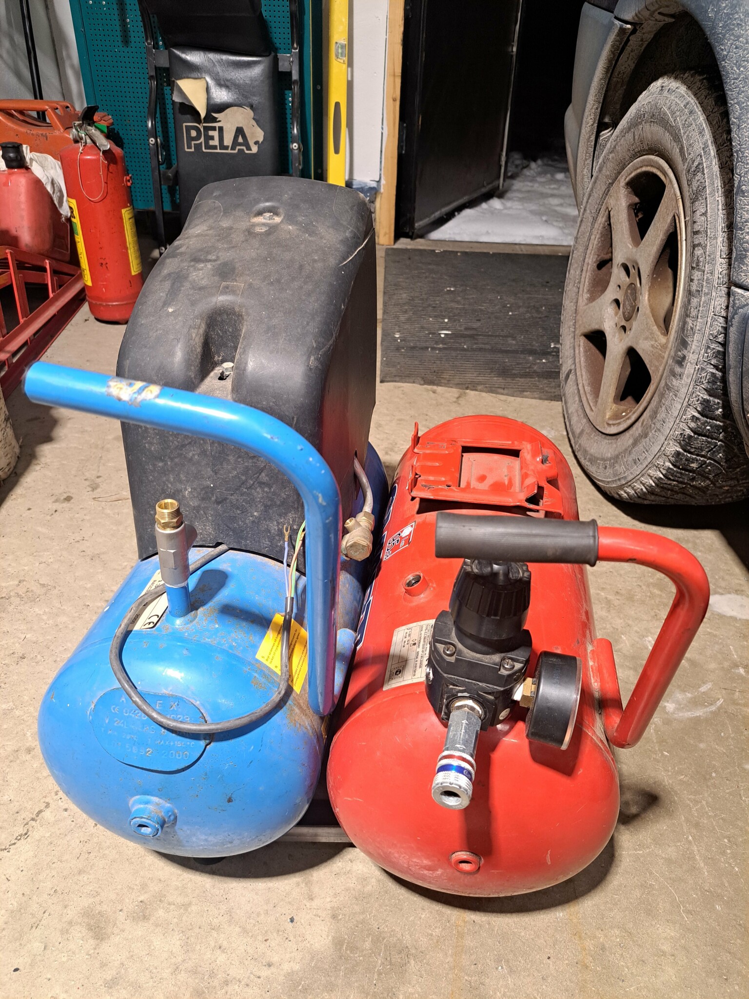

Hej, har precis byggt ihop 2st 24 liters kompressorer med 3/8 anslutningar på alla kopplingar. Har någon därute nån idé på vad man kan tänka sig för begränsning i luftflödet?
Tanken är att ev använda mutterdragare och färgspruta, om det funkar med luftflödet vill säga. Motor/kompressor är original, 230V 2hk-motor, kompressor ca 100l/m på 24 liters tank. Tankarna är monterade i serie.

Räcker hyfsat bra,till enklare verktyg,dock inte blästring,duger dock till punktblästring,har själv en tysk 3hk spannagel tvåcylindrig kompressor,är ok för mina behov,ska du ha rejäl kraft blir det en 380 voltare,dom klarar allt.
Glömde skriva att har 40l tank på den.
Ok, det låter lovande👍! Blir intressant att prova, tänkte också använda punktbläster.
Den stackars lilla kompressorn kommer få gå ofta men använd 1/2" slang och en vettig mutterknack så lossar den hjulbultar utan problem om du inte ska bedriva däckverkstad.
Blästring kräver också en hel del luft men enstaka små jobb som stenskott funkar.

Ja det var tyvärr bara den kompressorn som fanns hemma.
P-plats
Uppdatering, upptäckte att medföljade kompressor naturligtvis var för liten. Har nu 3st 24 liters kompressorer som ska bli en enhet, alla varit gratis. Funderar på att köpa 2-cylindrig kompressor med 230V 3hk motor och koppla ihop med 3x24 liters tankar.
Kan du inte köpa en 3fas med 100l tank i stället,funkar väl hyfsat det som du tänkt sig men motorn får ju jobba hårt för och fylla 72l tank.risken är att den blir för varm så automat säkringen löser ut,då får den återställas efter kompressorn kallnat,lite bökit blir det.
