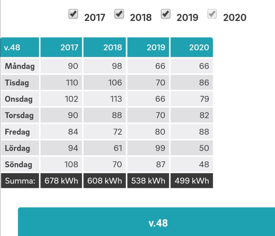

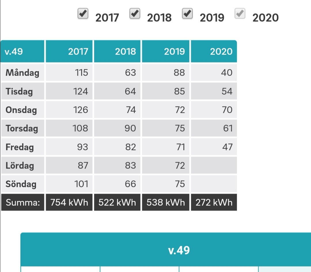

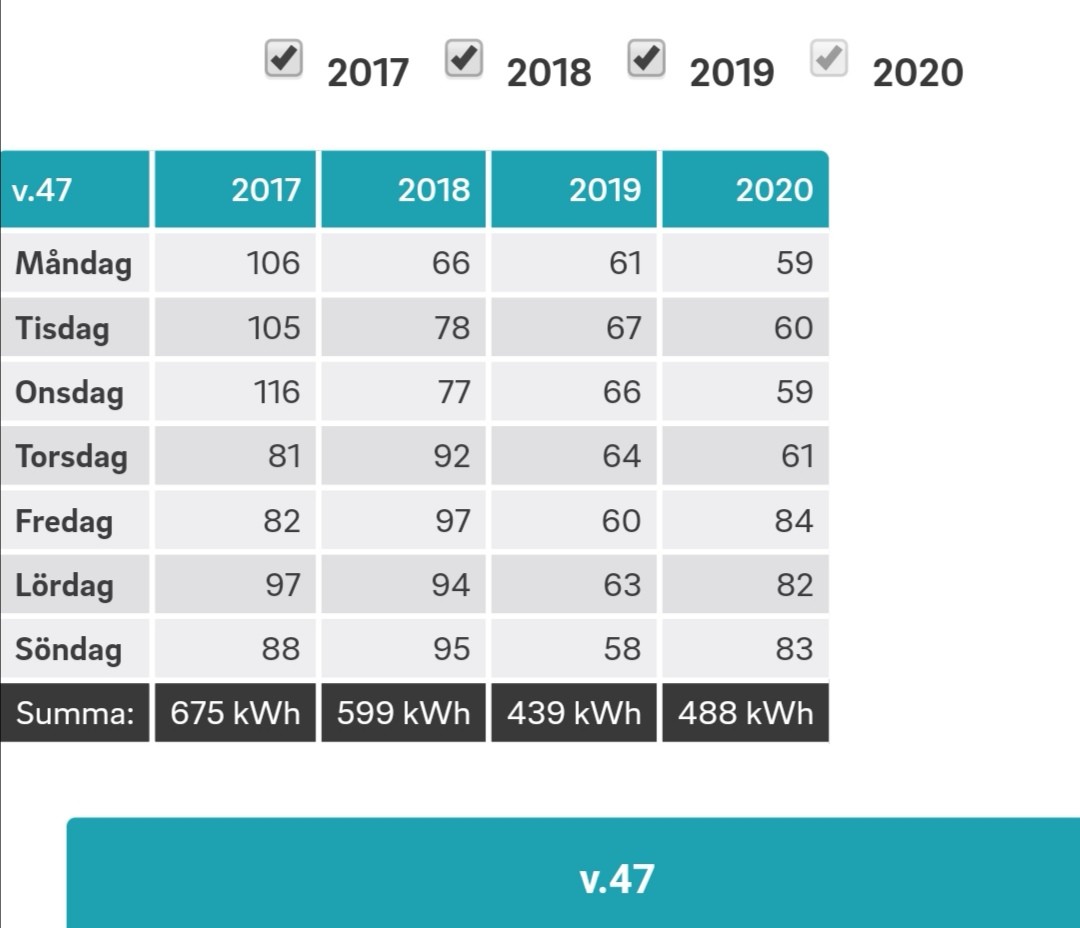

Efter att ha läst på lite mer om luftfuktare och fått familjen att gå med på och testa om vi kan krypa ner under våra varma filtar de få gånger vi är där. Och om vi måste slår vi bara på elementen vid behov. I flera dagar jämför jag elförbrukningen i jämfört med andra år. För den intresserade har jag tagit bilder på v47, 48 och 49 och ni får själva gissa vilken dag jag slog av elelementen i hela huset. Tilläggas ska att vi i år ändå har golvvärme på toaletten som inte går på samma brytare. Så den lyxen finns kvar. Vi köpte en luftfuktare från wood och Andersson temperatur och fuktmätare för att ha koll på läget.
Vi har kört luftavfuktaren 3 dagar, men den har inte sänkt luftfuktigheten nämnbart, men det beror kanske på att luftfuktigheten bara låg på 41% när kopplade in den på söndag kväll. Nu är den urkopplad, men till sommaren kommer den att få gå heltid, och vi använder den som klädtork om inte annat.
Så kort och gott. 4500kr i stället för 25000 för värmepump med installation och hur mycket kommer elförbrukningen sjunka?

Varm luft stiger, den letar sig inte "ner i källaren".
Mitt råd, och min egen lösning i mina hus, är att ha en llvp på varje plan.
Källaren kör värme på vintern och avfuktning under vår sommar och tidig höst.
Mittplan kör värme på vintern och avfuktning lite sporadiskt när så önskas.
Ovanvåning kör värme på vintern och avfuktning (kall luft sjunker) under sommaren. Övrig tid avstängd till behov uppstår.
Avfuktning drar 1/3 av energin jämfört med kylfunktion, men ger likadant resultat. Genom att köra som jag gör har jag ett torrt, fint och tempererat inomhusklimat för 6500 kwh per år. Det är fullt rimligt i mina ögon.
