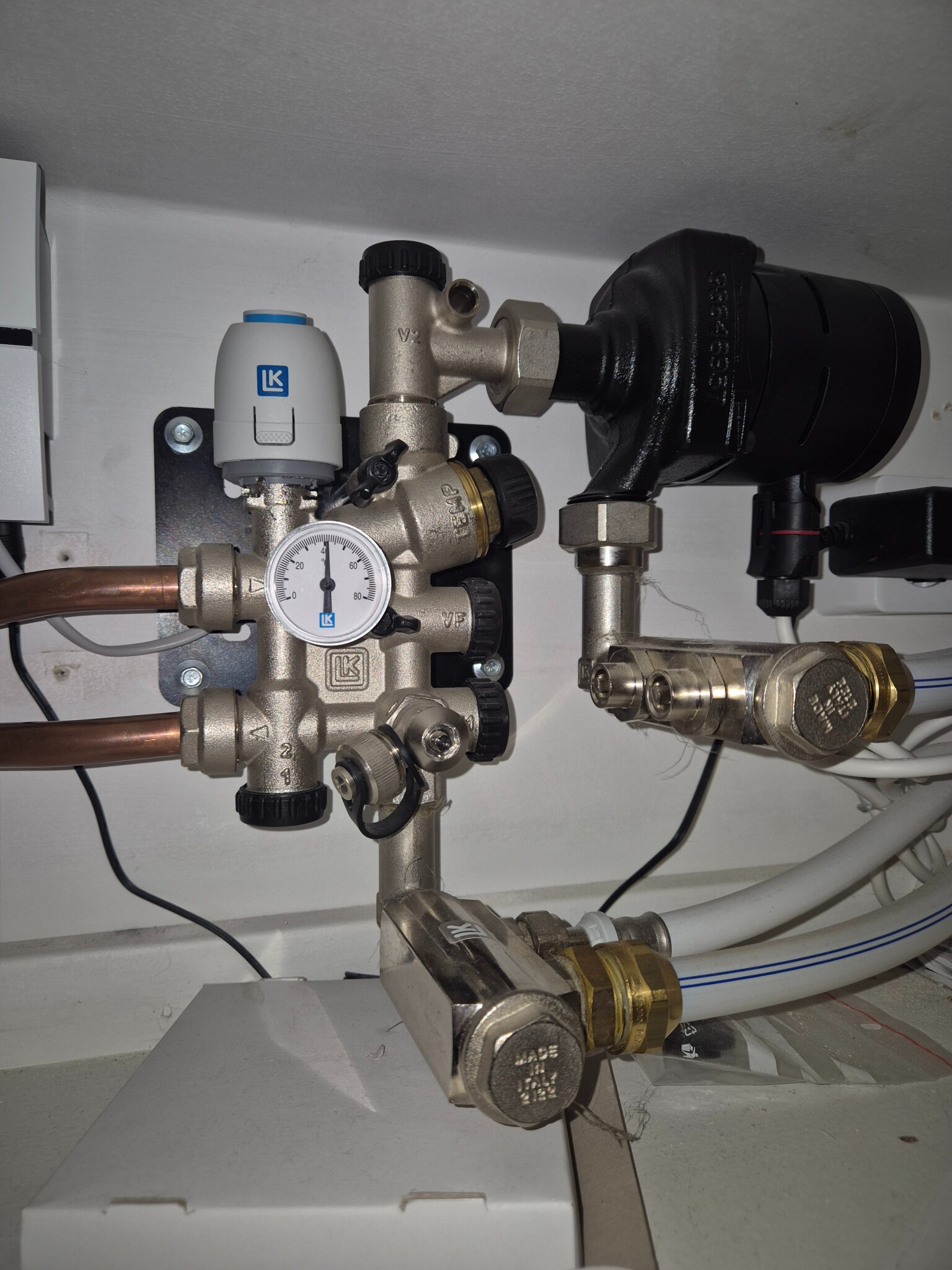

Hej, kan någon vänlig forumedlem hjälpa mig var jag luftar mitt golvvärmesystem, se bifogad bild. Jag har väldigt varmt på tillvatten (övre kopparrör) och väsentligt svalare på utgående vatten (nedre kopparrör).
Något jag bör tänka på i övrigt?
Tack!
  • Bilden visar en termostatisk ventil för golvvärme med kopparrör och vita plaströr anslutna samt en tryckmätare i ett teknikskåp.
Vilken temperaturskillnad är det mellan framledningen & returen på själva golvvärmeslingorna?
Har det alltid varit stor temperaturskillnad eller har det kommit nyligen?
Har det gjorts något med värmesystemet?
Snurrar cirkulationspumpen?
Vissa cirkulationspumpar har en luftningsventil på toppen, om den inte har det så behöver du stänga av cirkulationspumpen samt lossa kopplingen mellan shunten & pumpen eller lossa insexskruvarna mellan pumphuset & pumpmotorn.
