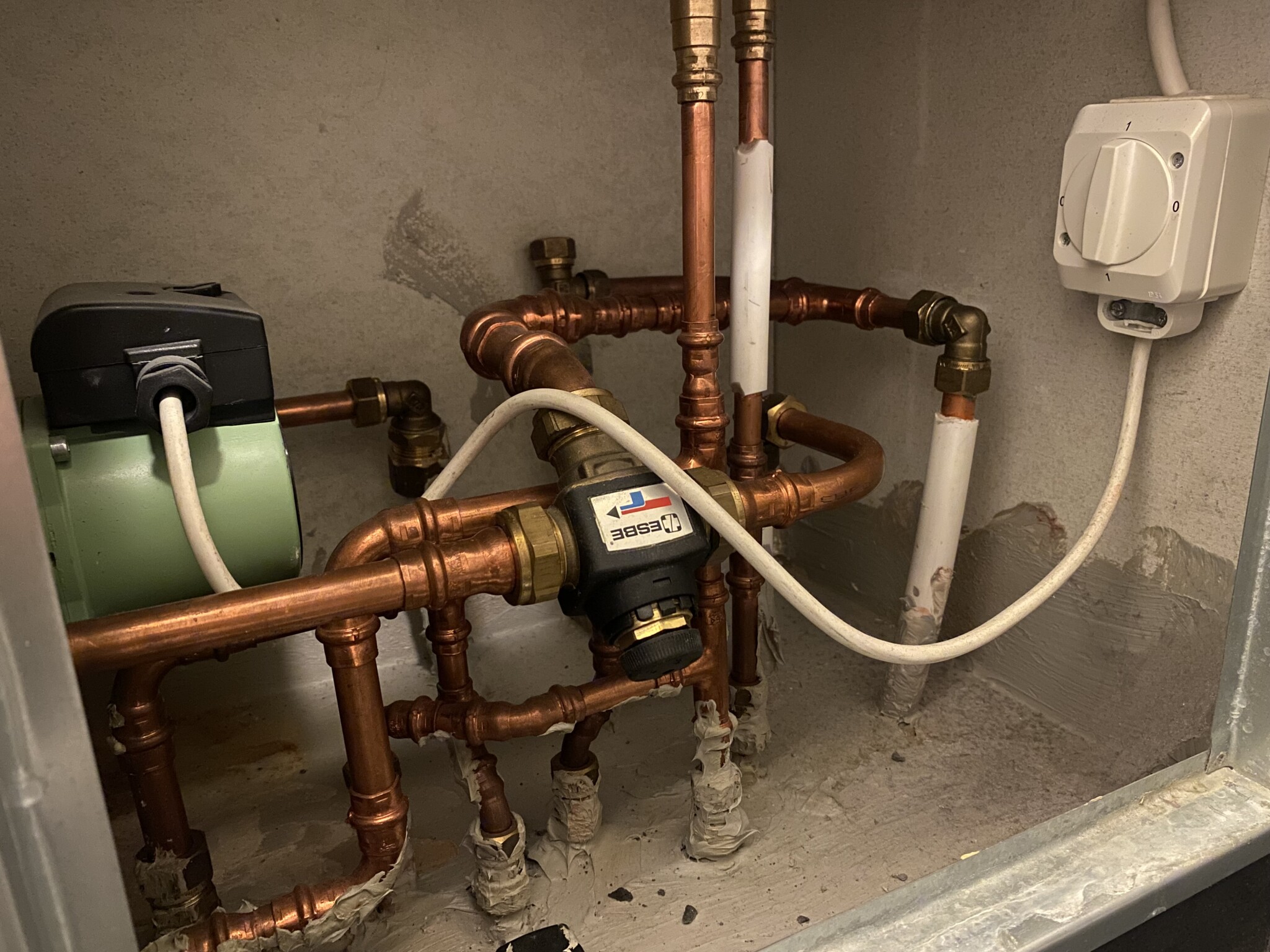

Golvvärme i badrum. Ser inte hur man ska lufta detta?
Någon som vet?
  • Rör och ventil för golvvärmeinstallationen i ett badrum, med fokus på hur rören är kopplade och frågan om hur man luftar systemet.
Golvvärme har inga direkta nivåskillnader=högsta punkten där luften samlas. Utan eventuellt luft når översta fördelningsröret som sitter överst och följer med returen till huvudsystemet där luften hamnar i ett element.
Undantaget när man har ett lokalt golvvärme med en elpatron då skall det vara ett expansionskärl men det behöver inte vara stort.

Toppen tack! Det var ju skönt:)
