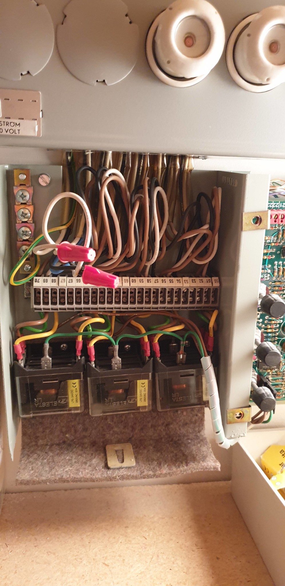

Men om jag nu inte upplever att det blir jämn värme, alternativt att jag inte vill ha jämn värme överallt (min grabbgrotta bör vara lite svalare, men inte kall) så måste det väl funka att sätta givaren på max (N+3) och ställa radiatorerna separat?

den stora vinsten var komforten för husägaren, istället för att låta termostaterna på varje element reglera individuellt med max effekt eller ingen effekt styrde man nu grupper av element med gemensam termostat och "traktade" ut effekten varvid elementen inte blev glödheta, därav namnet mjukel. detta skulle totalt då även minska det totala energiåtgången på bostaden. en del system kompletterades med tidtariffstyrning bla varvattenberedare och möjlighet att el leverantören kunde fjärrstyra husets energiförbrukning tex när stora industrier var igång.
Men alla system har en svaghet och detta är relä-styrningen. reläerna slets kraftigt och bytes efterhand inte ut så eventuellt är ditt system tagit ur bruk för att det inte fungerar.
systemet har även en eller flera innegivare som du kanske inte har hittat.
Om styret är helt -vilket inte alltid är fallet kan man ju bygga om relä-enheten till modernare snitt annars är det bara att
ta bort hela mjukel enheten vilket inte är svårt då man egentligen bara flyttar tre kablar.
regleringen sker då på dina termostater på varje element om de nu fortfarande fungerar
Hej Electroluxare, du verkar kunnig på området, vilka 3 kablar flyttar man för att gå förbi systemet?
Mvh Tom
varför gå förbi?
det är inkommande trefas till mjukelen som kopplas direkt till utgångarna
electroluxaren skrev:
varför gå förbi?
såhär ser det ut
Elcentral med öppen dörr, säkringar och uppmärkta kablar synliga inuti.
P
bygla kontaktorerna om du inte skall ta bort allt
är nog mer ute för att ta bort allt, men bygling kan vara en kortsiktig lösning, hur bygla? :)
P
in och utgångar på respektive relä mha tomtehattar ubåtar eller motsvarande
Tackar!
