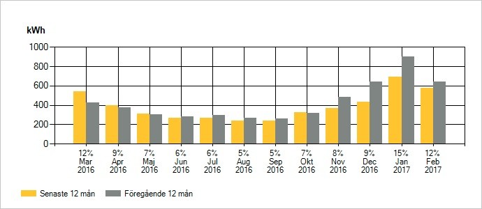

Jag har tidigare i tråden beskrivit mina förutsättningar och den totala förbrukningen för 2016 med vv och värme 23-24 grader förbrukat 2957 kWh total.
Hushållsel tillkommer, bara så att det inte missförstås.

Jaha, så var det med den totalen alltsåcecar33 skrev:
Så om jag värmer upp hela huset med brödrostar (=hushållsel) så har jag ett nollenergihus alltså?
(Min brödrost har märkeffekten 1300W.
"Eldningssäsongen" är halva året.
1,3 * 24 * 6 * 30 = 5616 kWh)

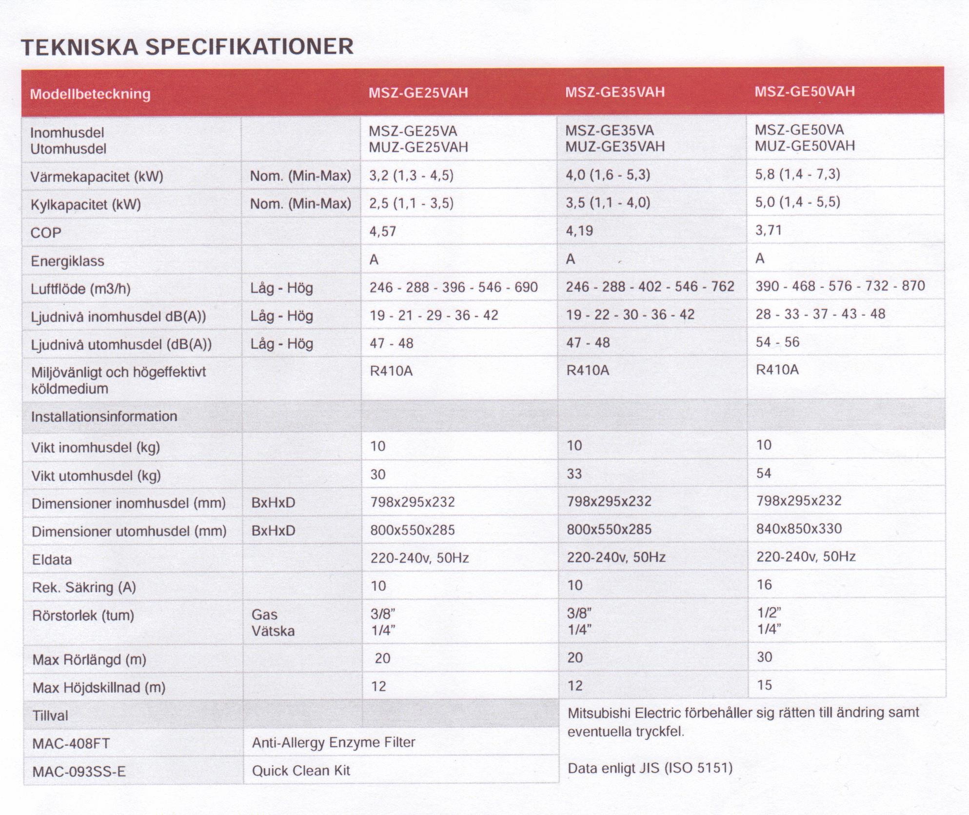

Hade du kunnat kolla vad din pump heter exakt?
Jag är inte säker på att jag faktiskt behöver en större, vårat är förvisso lite större än erat men det är ju i 2 plan (ovanvåningen drar nytta av undervåningens värme) plus att vi har grannar vägg i vägg, så sidoväggarna är som tjocka innervägga och har inget värmeläckage alls såvida inte grannarna har kallt som sören inomhus

Det verkar vara MSZ-GE25VAHJarlsgård skrev:
Det här är väl samma, fast kanske nyare modell.
http://www.varmepumparhalmstad.se/msz-fh25vehz.html
(Väldigt bra installatör också för övrigt)
Våra är ju fyra år gamla nu, har en i fritidshuset också
