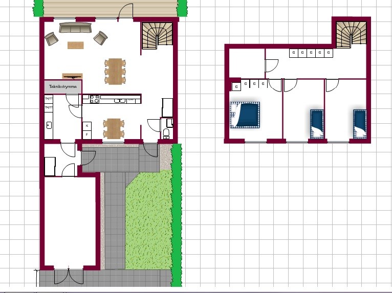

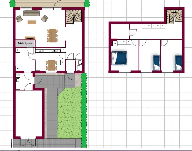

Huset är ett 1.75 plan (kallar det så, framsidan på övre plan är fullhöjd och bakre är snedtak) på 113kvm boarea och 44kvm biarea. Biarean är dock inte intressant att värma upp då större delen idag består av garage och förråd.
Om vi satsar på luft/luft så är min tanke att sätta den på väggen mellan toalett och trappa och att ha själva utedelen till höger om ytterdörren. Är en del väggar och dörrar etc. i vägen men tanken är att inom en 3-års period att ha en planlösning liknande bild nedan.
Vad rekommenderar ni oss? Årsförbrukningen som dagens ägare uppgett är ca 19000 kWh.

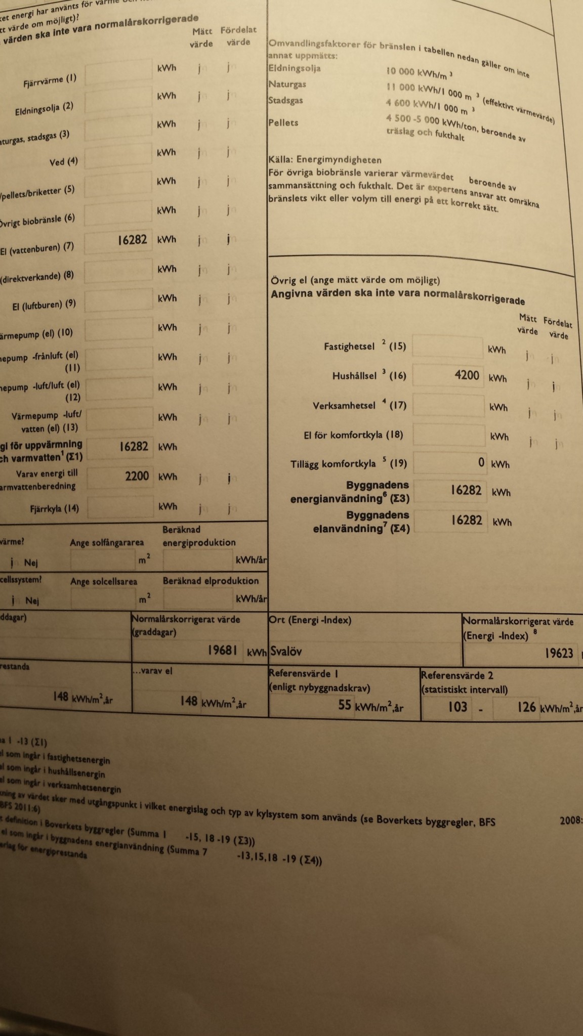

Årsförbrukningen - är det enbart värme eller all el? En normal förbrukning an hushållsel är ca 6000-12000 kWh. Det innebär att ni använder mellan 7000 och 13000 kWh till värmen om siffran avser all el. Det är frågan om det ens är lönt med en värmepump isåfall.
Det är ganska mycket dörrar och genomgångsutrymmen. Det ser ut att vara en långt ifrån optimal planlösning för en luft luftvärmepump. En viss besparing ger den ändå. Ett vanligt råd är att inte ha för bråttom. Bo där något år och se vad det kostar för er. Det är inte säkert att ni har samma förbrukning som nuvarande ägarna.
18000kwh är uppvärmning enbart har jag för mig.
Det är dock ett vettigt förslag med att avvakta, blir nog svårt att få lägre bara, pensionärer som bott där tidigare och min erfarenhet av äldres bostäder är att de brukar ha det svinkallt
Jo det är det idag, men tanken är som sagt att öppna upp där nere.Avemo skrev:Det är ganska mycket dörrar och genomgångsutrymmen. Det ser ut att vara en långt ifrån optimal planlösning för en luft luftvärmepump. En viss besparing ger den ändå. Ett vanligt råd är att inte ha för bråttom. Bo där något år och se vad det kostar för er. Det är inte säkert att ni har samma förbrukning som nuvarande ägarna.

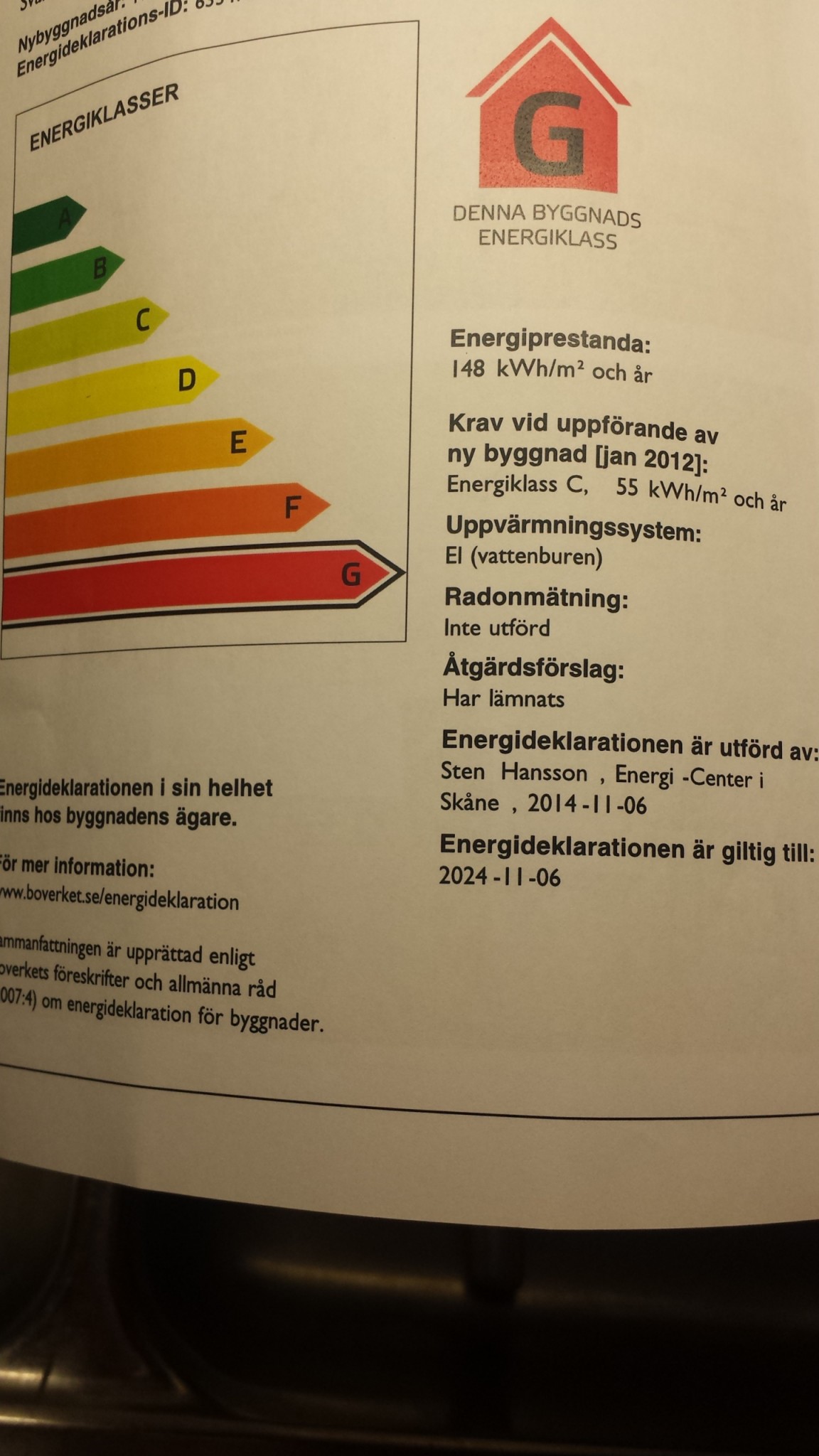

Energideklarationen var svårläst då upplösningen var dålig men jag skulle dubbelkolla siffrorna. Byggnadens energianvändning är ju ca 16000 kWh.

Men om man sätter en llvp där nere på tänkt plats (mest för att den ska värma de större utrymmena) och en där uppe, har missat rita dit klk men det är en vid trappan och att ha den därpå, hade det gjort skillnad?
I annat fall så stiger ju värmen och att kunna dra ner elementen där nere borde väl göra skillnad även om de där uppe får stå på lite?

Varm luft stiger, absolut, men för att en llvp skall fungera för ett helt hus så måste det vara enormt öppen planlösning.
Jag råder dig att investera 99:- i en byggfläkt som du kan flytta runt och se var värmen sprider sig bäst. I min källare så visade det sig att den skulle sitta på ett helt osannolikt ställe, riktad på ett än mer osannolikt håll för att sprida varmluften bra.
