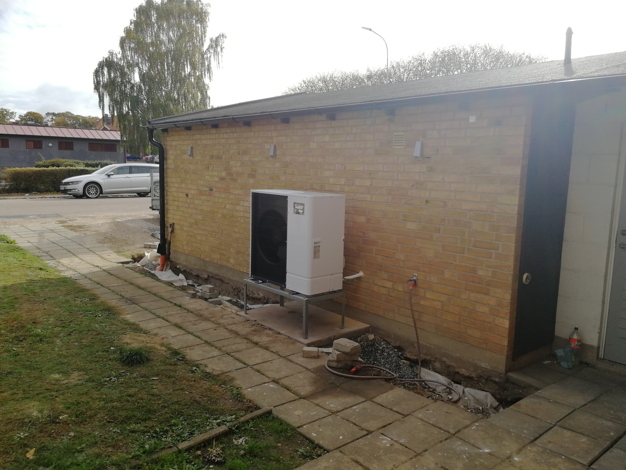

Sådär ja!
Då har vår nya mitsubishi sw75 YAA varit inkopplad o i drift i lite drygt en vecka!
Är än sålänge väldigt nöjd med den, går tyst och fint
ligger för närvarande på strax över 3.0 i COP.
Installationen blev riktigt bra, otroligt nöjd med firman som var här och rekommenderar Värmeteamet i Skåne varmt till alla som funderar på ett byte! Priset var inte de absolut billigaste men inte heller dyraste. Men supporten, utförandet osv gör iaf att jag inte ångrar mitt val någonstans
Såhär ser det ut därute!

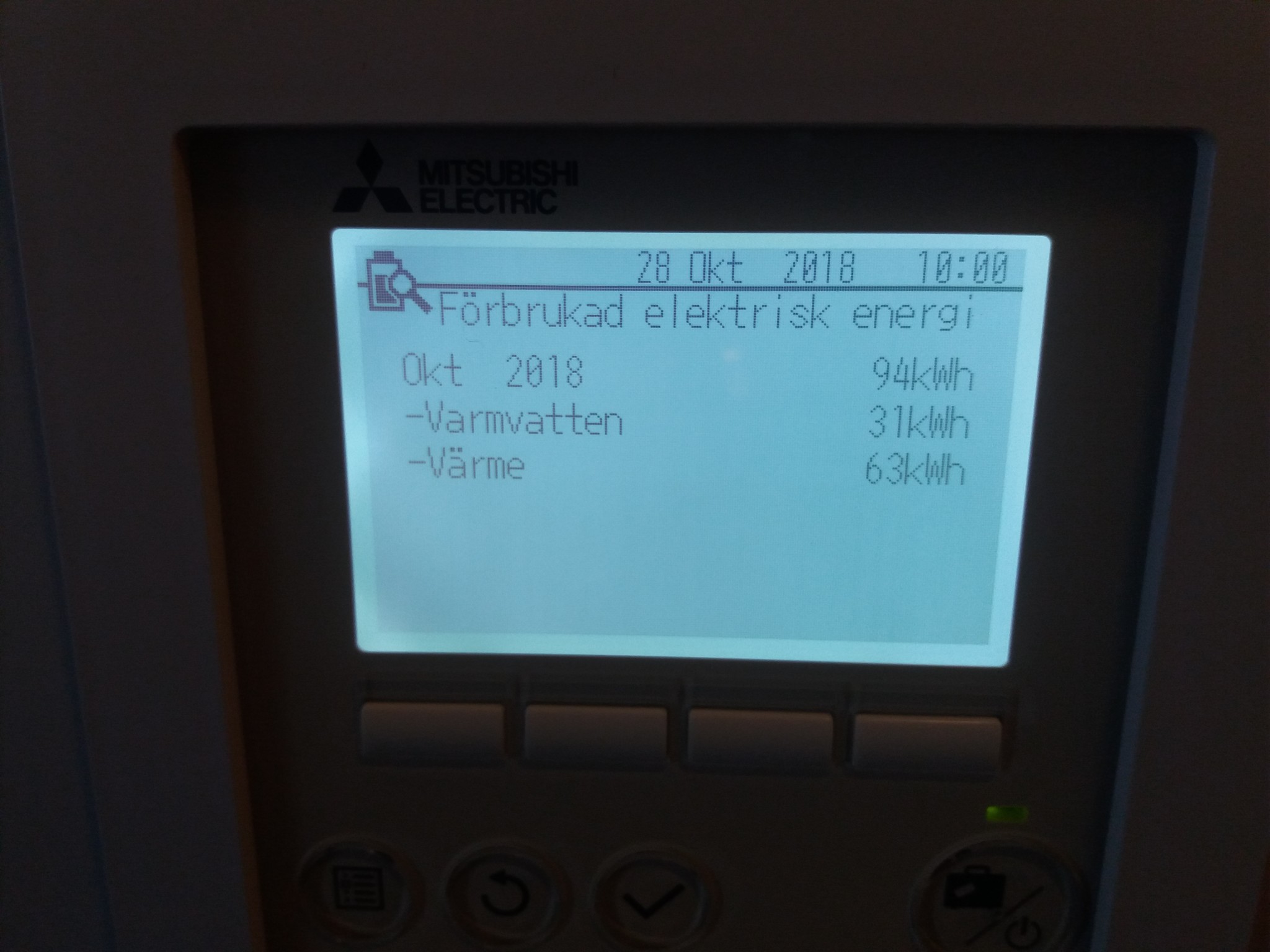

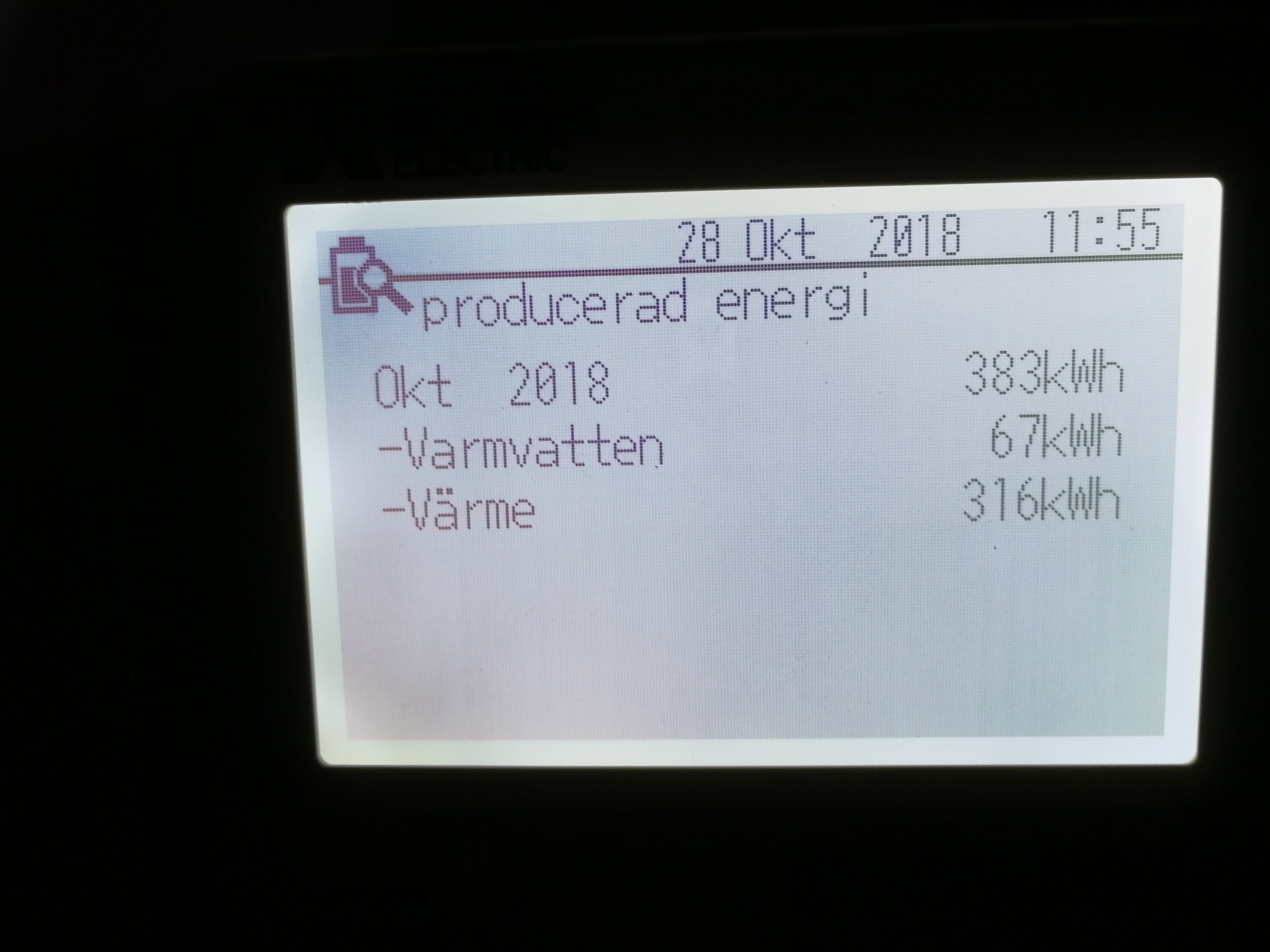

Fick också en Mitsubishi sw75yaa installerad i veckan! Värmer primärt 60m2 tillbyggnad (golvvärme) och 50m2 övervåning (radiatorer). Ska byggas ut med 20m2 golvvärme till sen när köket renoveras.
So far tuffar den på, fick en del L9 koder i början men efter att luften luftats bort verkar det gå bra. Justerat kurvan lite för att få det behagligt i sovrummen.
Synd bara att eons 100koll inte fungerar så jag kan inte få nån koll på verkliga förbrukning...
Gött!S swirve skrev:Fick också en Mitsubishi sw75yaa installerad i veckan! Värmer primärt 60m2 tillbyggnad (golvvärme) och 50m2 övervåning (radiatorer). Ska byggas ut med 20m2 golvvärme till sen när köket renoveras.

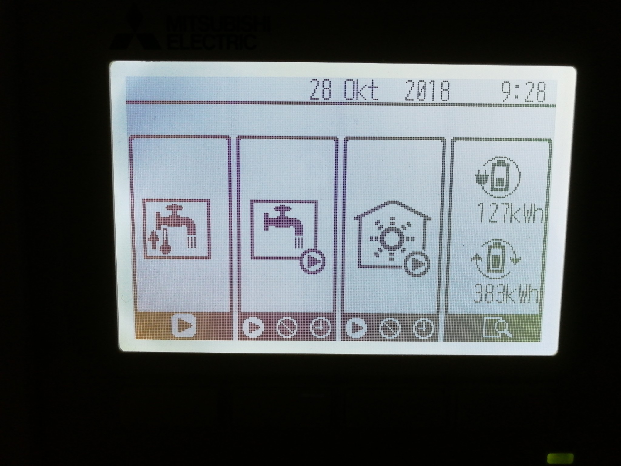

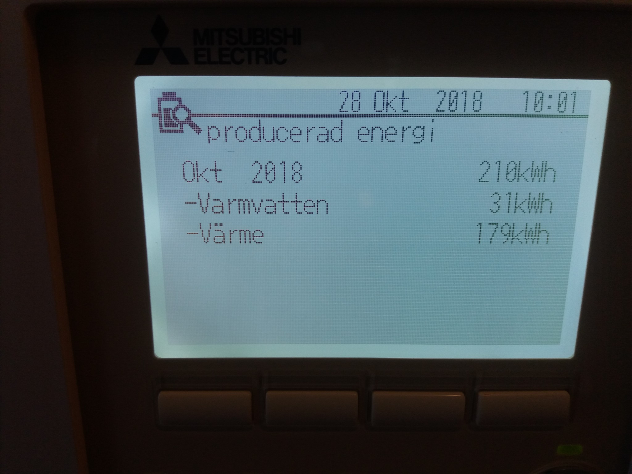

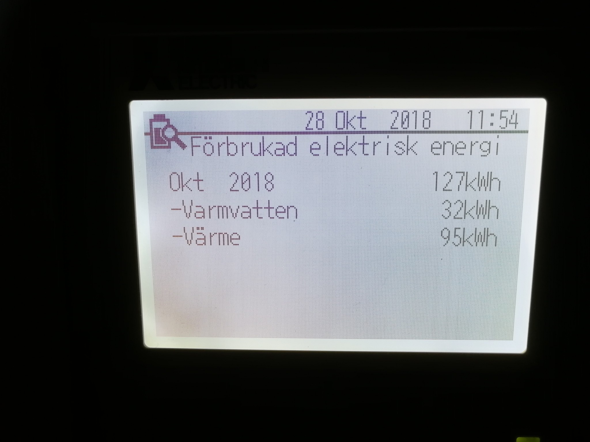

Nånting är lite märkligt. Kolla jag energi för varmvatten är det samma siffra för förbrukad och producerad energi. Hur ser ditt ut?
Skulle ju innebära att varmvattnet produceras med el.. Någon inställning som är fel?
