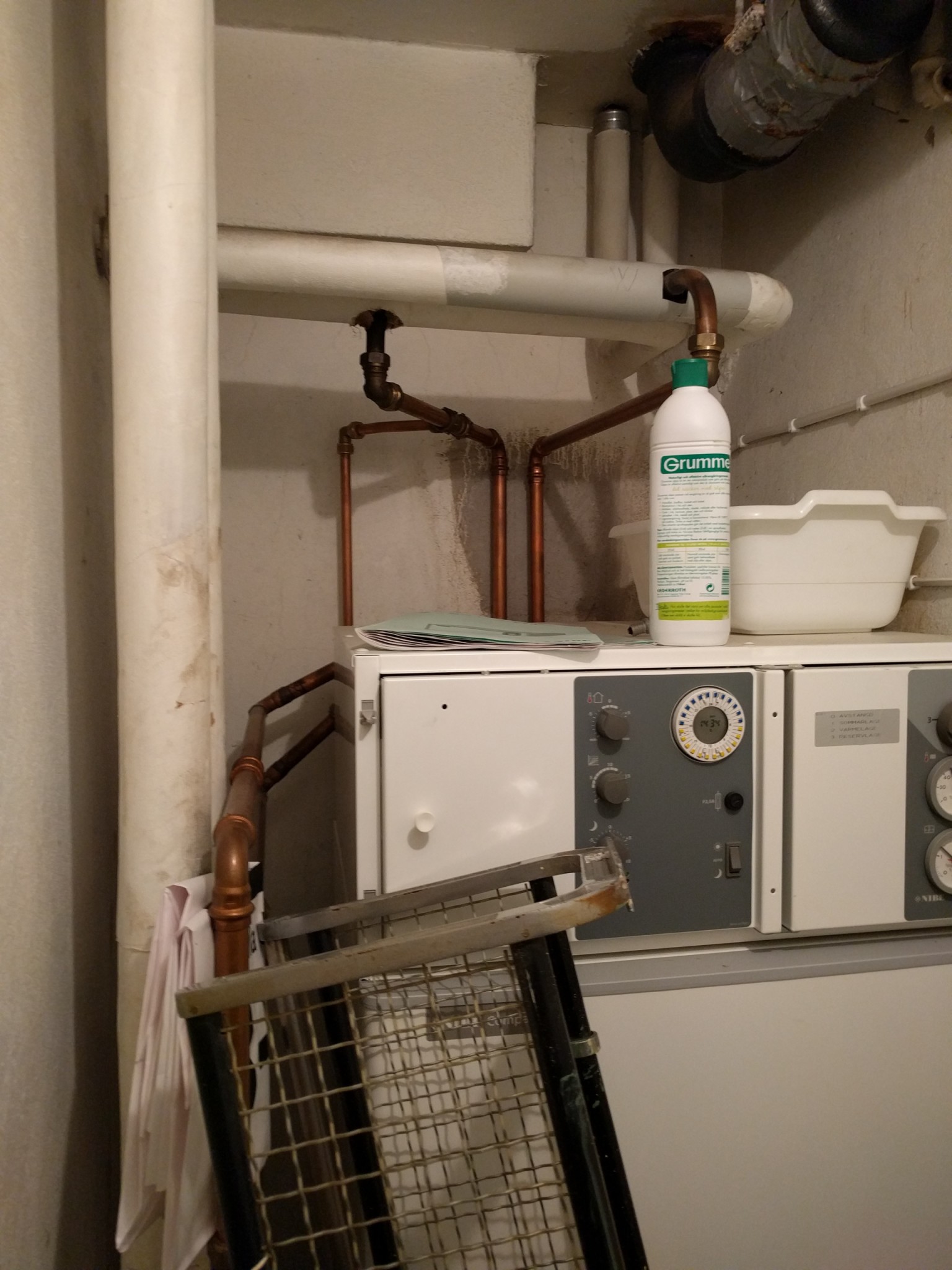

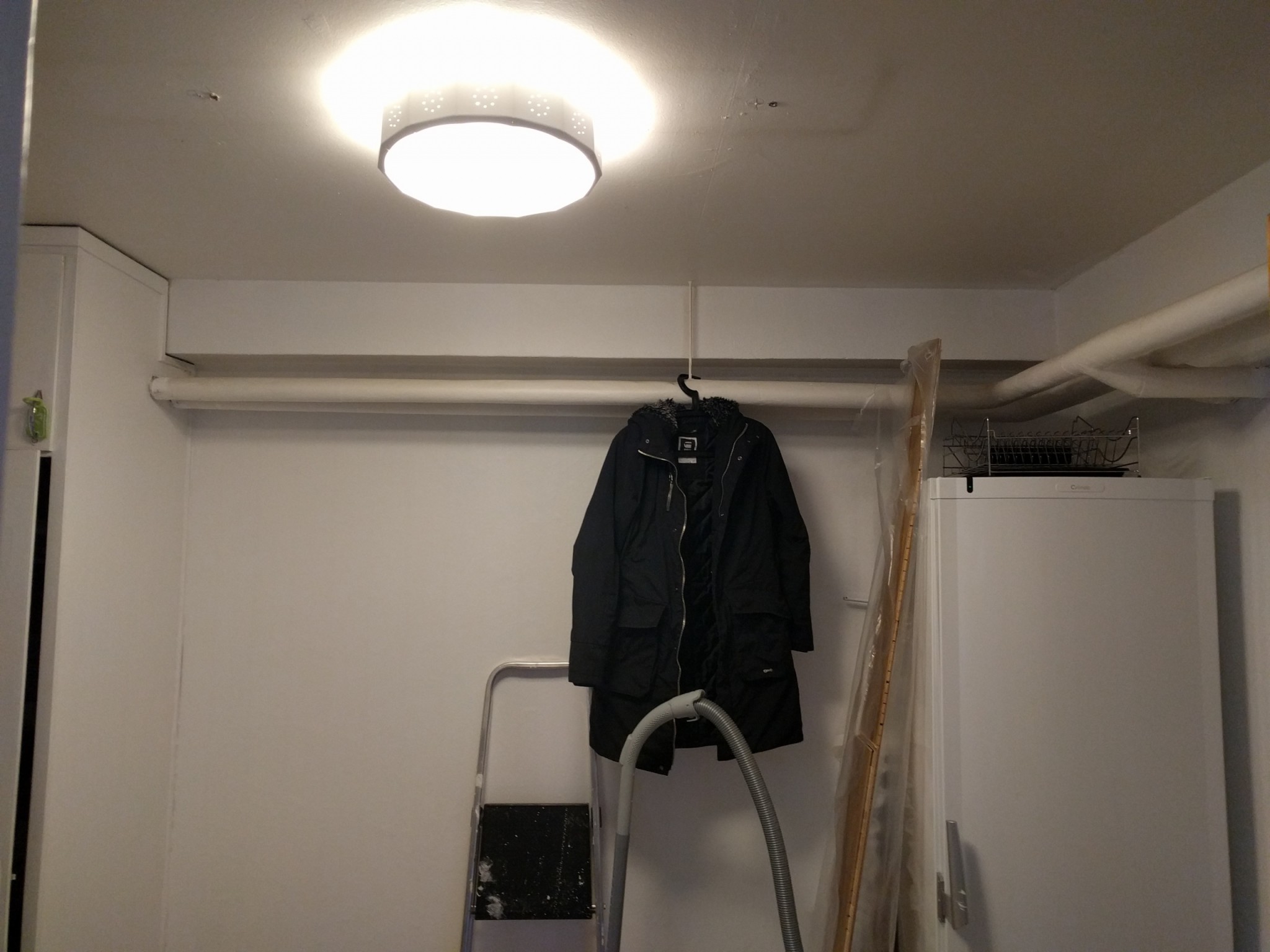

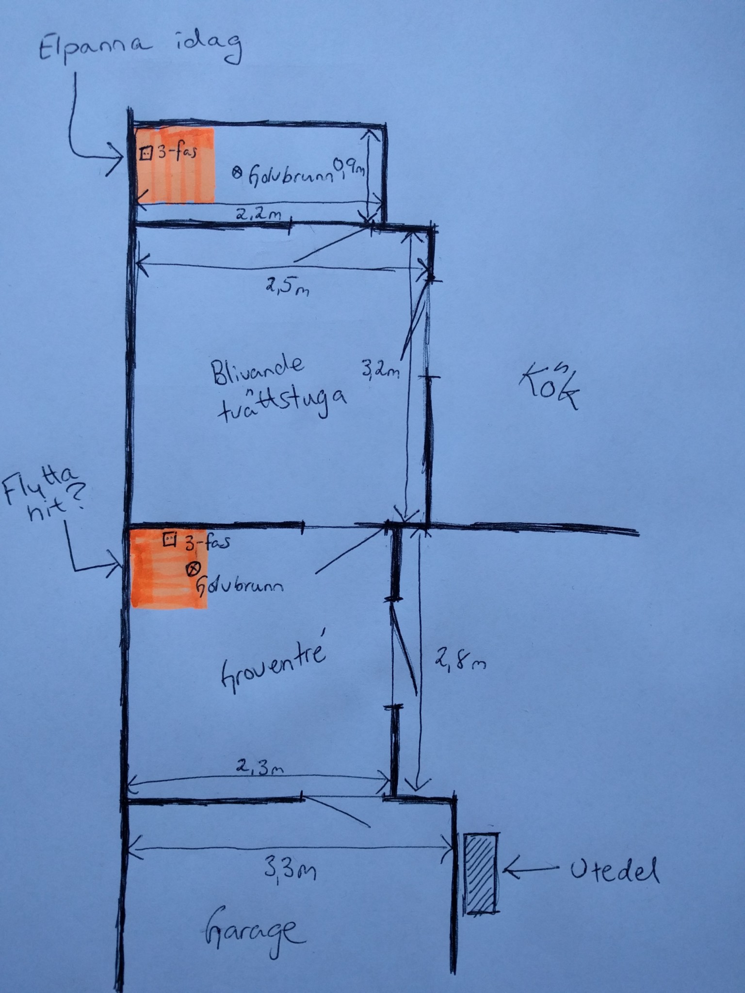

Okej :) för om vi byter uppvärmningskälla så kommer jag nog även kolla om det är möjligt att flytta innerdelen från nuvarande pannrum dels pga att slippa ha 10+ meter rör inomhus men även för att få skapat lite yta. Känns rätt onödigt med ett rum på 3kvm enbart för att husera en innerdel :)
Lägger upp en skiss imorgon för att visa samt ta emot tankar :)
Orka inte göra skissen i datorn så ni får en fin gammeldags handskiss istället :)

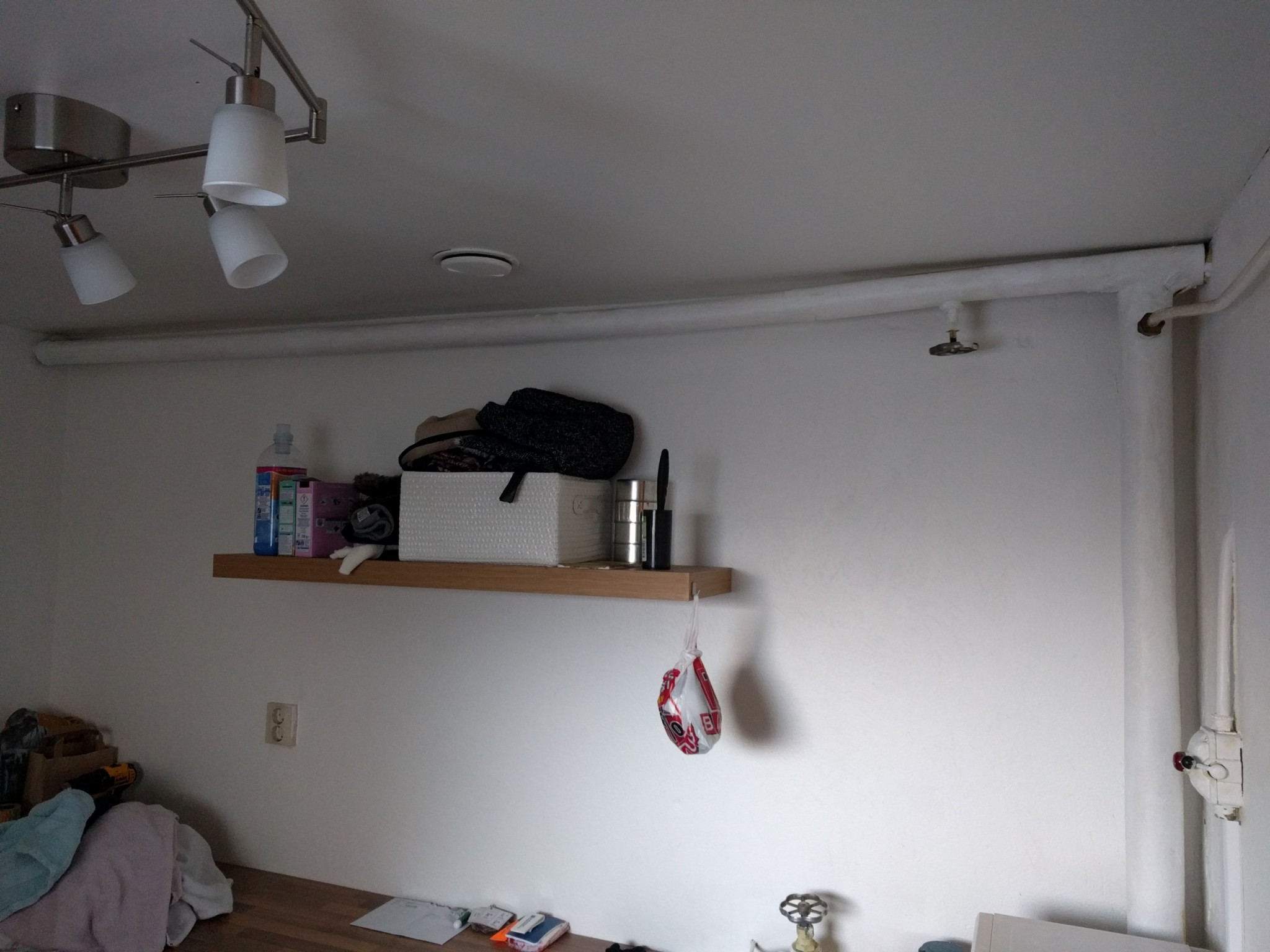

Har även några bilder för att visa hur rören går idag
