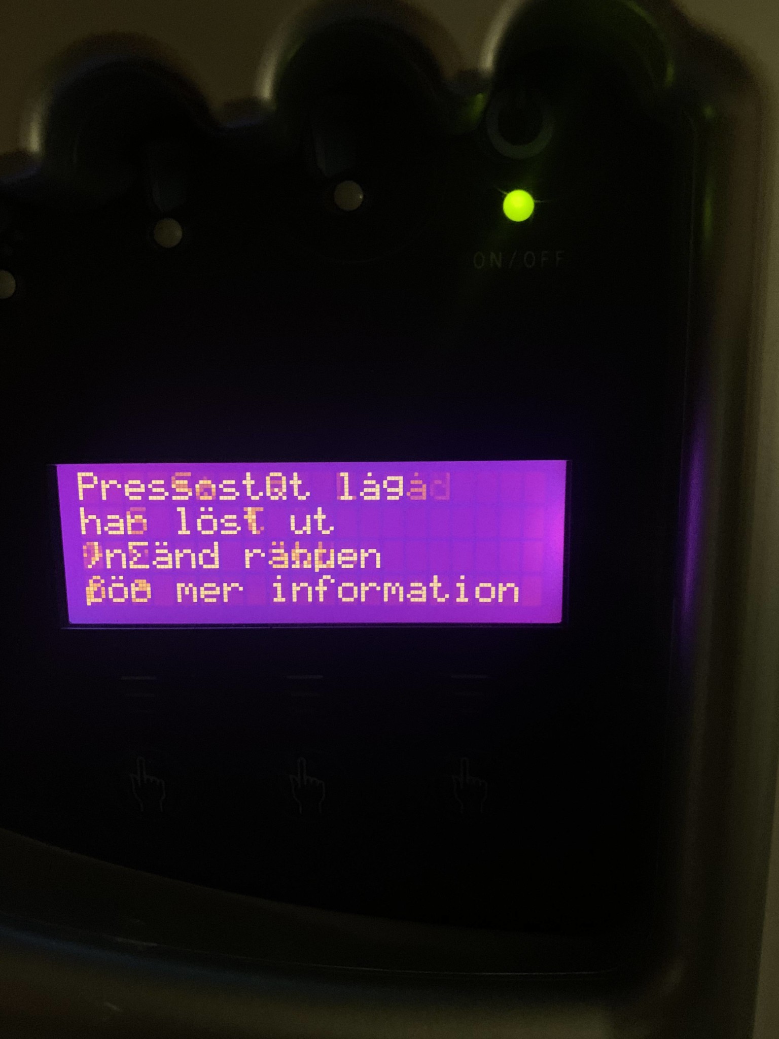

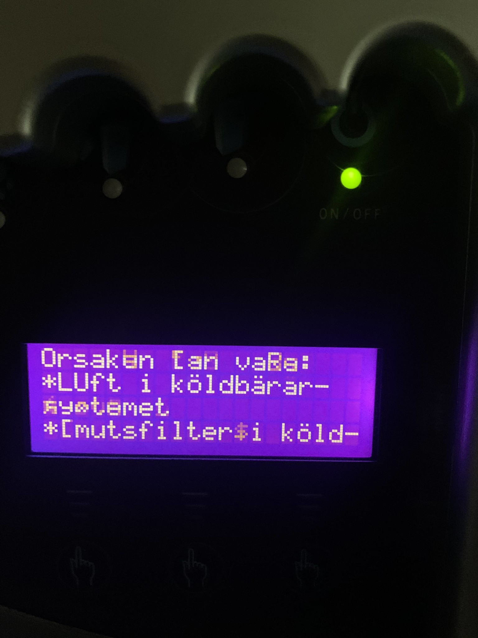

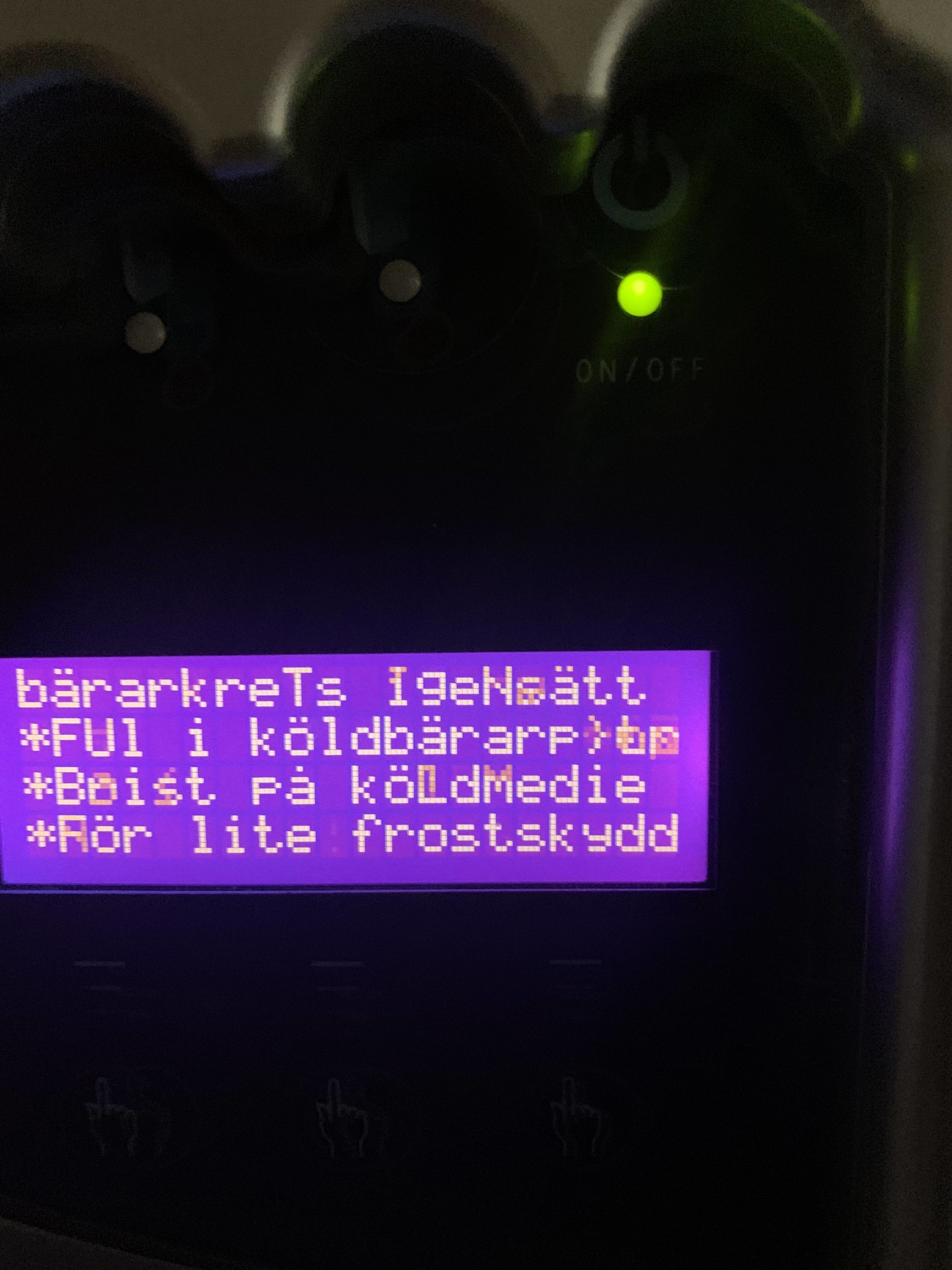

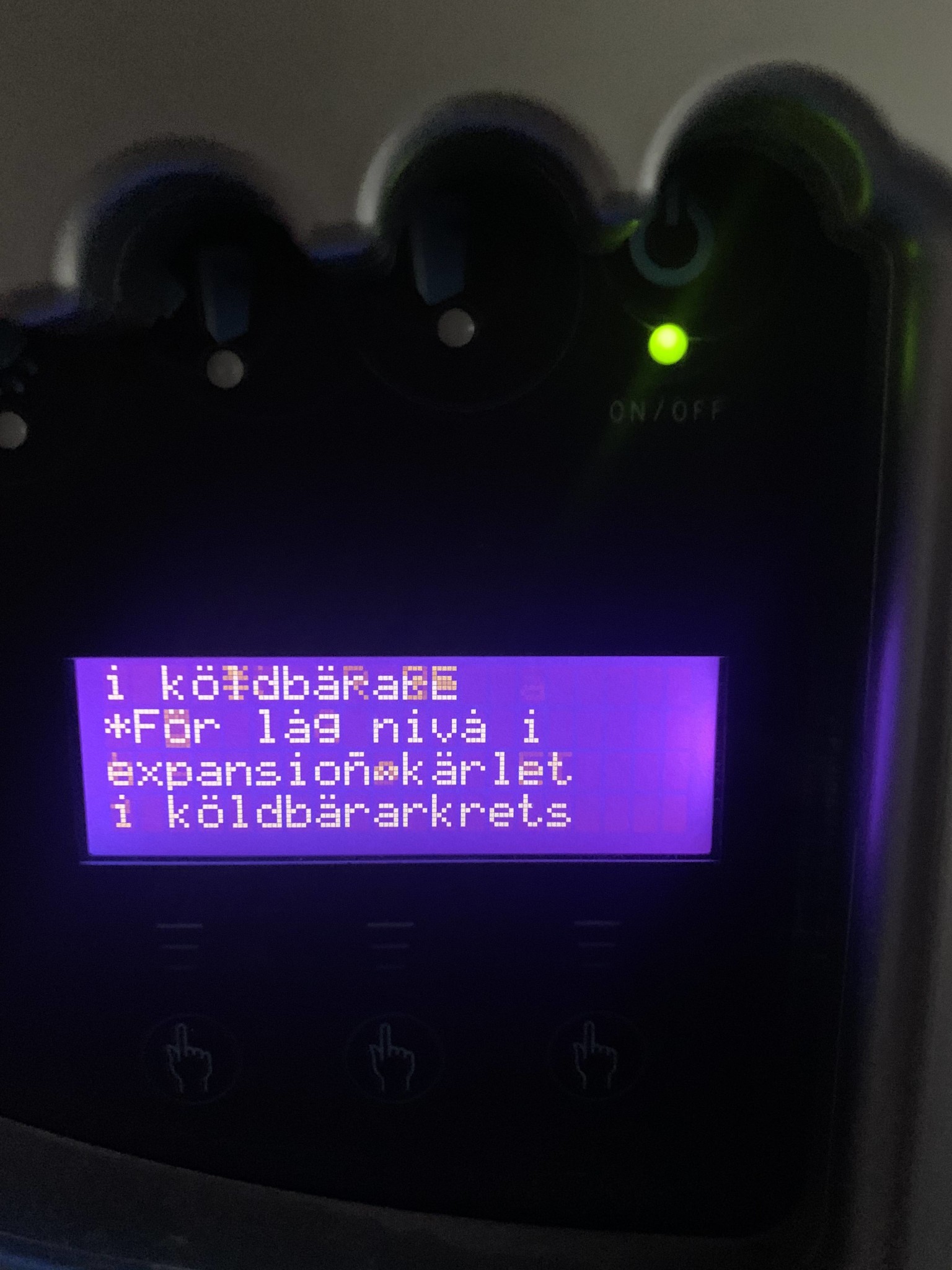

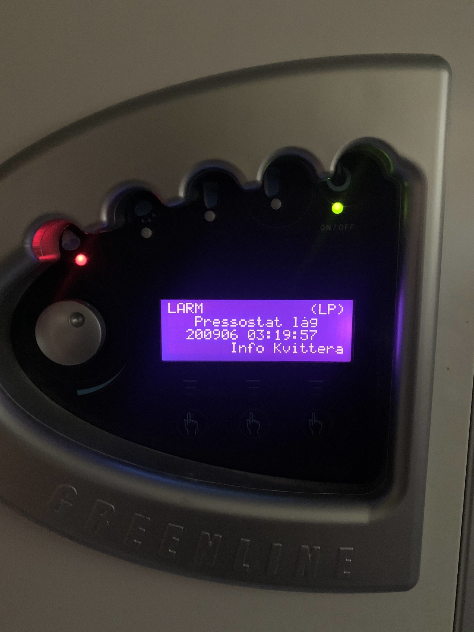

Är det någon som har koll på hur det går till om man behöver avlufta sin bergvärmepump. Har fått felmeddelande enligt bild. Det finns vätska i expansionskärlet. Jag har gjort rent två st filter med ganska mycket skit i. Var nog länge sedan någon gjorde det. Det bubblar i titthålet tills att pumpen slår av och varnar igen. Är inte så insatt i bergvärmepumpens värld men vill veta om det är något man kan pula med själv (med kanske lite hjälp) eller är det bara att ringa ivt direkt?
Mvh Calle

IVT behöver du inte ringa. Ring en lokal vvs-firma som installerar värmepumpar så kommer dom ut och rundpumpar systemet.
Har du kollat att cirkulationspumpen går?
Lite soppa, kärvande expventil, dålig eller utebliven cirk på kalla sidan
Tar det lång stund innan den löser på lp larm? Starta pumpen och kontrollera vad du har för skillnad mellan inkommande och utgående temperatur på köldbärarvätskan
Detta känner jag igen och ser att du fått vettiga svar men kan flika in.
Hade samma larm på vår IVT Greenline HT Plus C9 men vårat larm kom lite då och då med flera veckors mellanrum. Visade sig i slutändan att det var expansionsventilen som strulade.
Efter byte av expansionsventilen så har detta larm dykt upp 2 gånger på 1 år. Jag tror att just nu i vårt fall så kan det vara vår köldbärarpump som kan kärva vid start då det kommer så sällan.
När du skriver:
" Det bubblar i titthålet tills att pumpen slår av och varnar igen." så tolkar jag det nästan som att din värmepump slår i från i princip direkt när du kvitterar larmet?
Fullt normalt att det bubblar i titthålet fösta minuten/minuterna.
Du kan prova starta köldbärarpumpen manuellt och lyssna ifall den verkar gå igång. Går den inte igång så lär det vara det som utlöser detta larm.
Håll in 'Meny'-knappen tills det står ACCESS = SERVICE, Meny -> "Igångk. /Service för installatör" -> "Handkörning av samtliga funkt." -> Köldbärarpump
Byte av köldbärarpump vet jag inte hur det är att byta själv. En cirkulationspump till radiatorerna hade jag kunnat byta men vet inte riktigt hur jag hade löst köldbärarvätskan själv vid byte av köldbärarpump.
Köldbärarpumpen går inte. Provade att öppna och den går att snurra manuellt. Provade även att ge den ström manuellt men den vill inte...
Blir att ringa hit en fackman istället... :(

Vad kostade det att byta pumpen? Gjorde du det själv? Jag misstänker jag har samma problem. Efter enorm elkostnad denna månad så såg jag att det inte bara var kwh priset som skenat utan åxå förbrukningen. Kollade pumpen som hade gått till bara tillskott och sa detta felmeddelande. Rensat filter, men löste igen. Nu går den sen nån timme utan problem. Kan misstänka det är pumpen som kan stanna.
T
Kontrollera kb-pumpens kondensator, det är inte helt ovanligt att dom blir dåliga med åldern :thinking:
