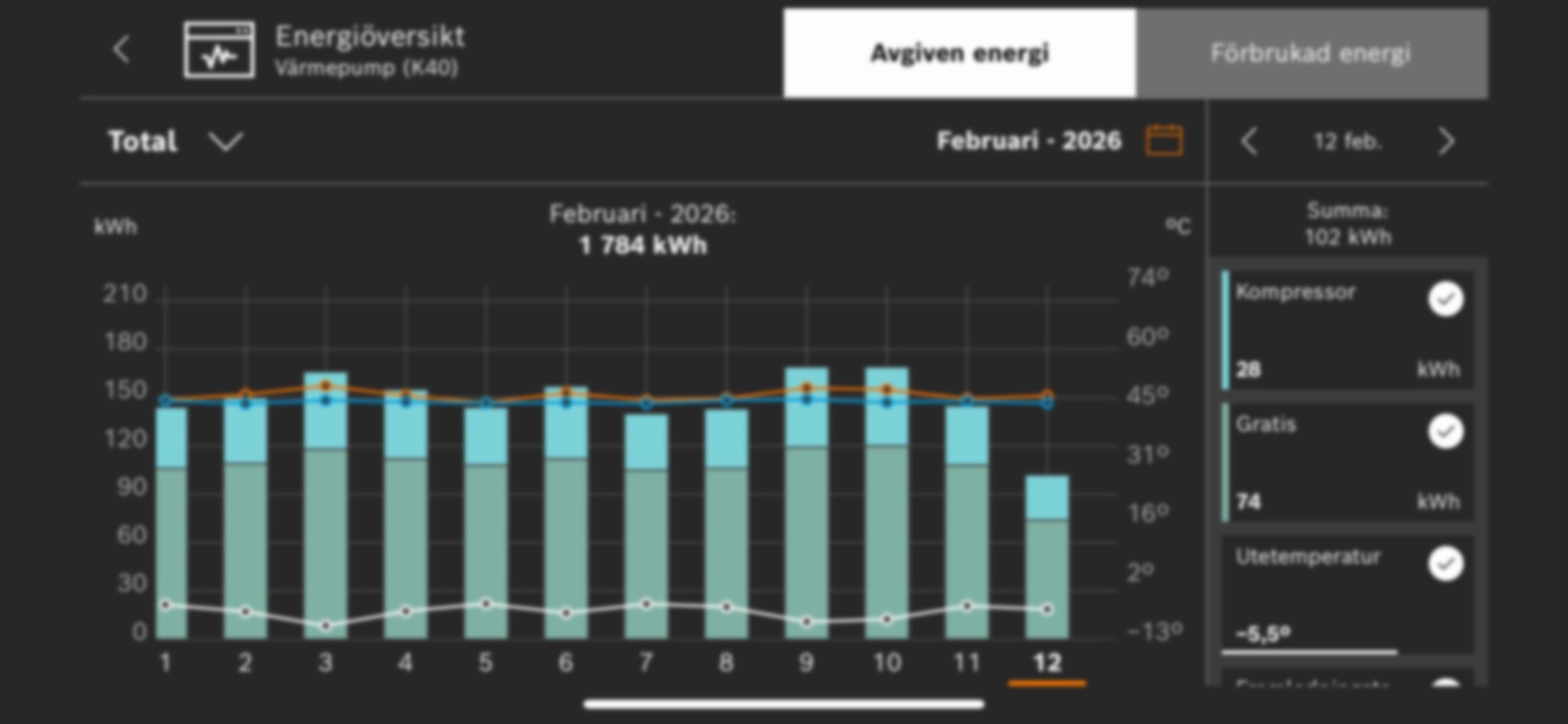

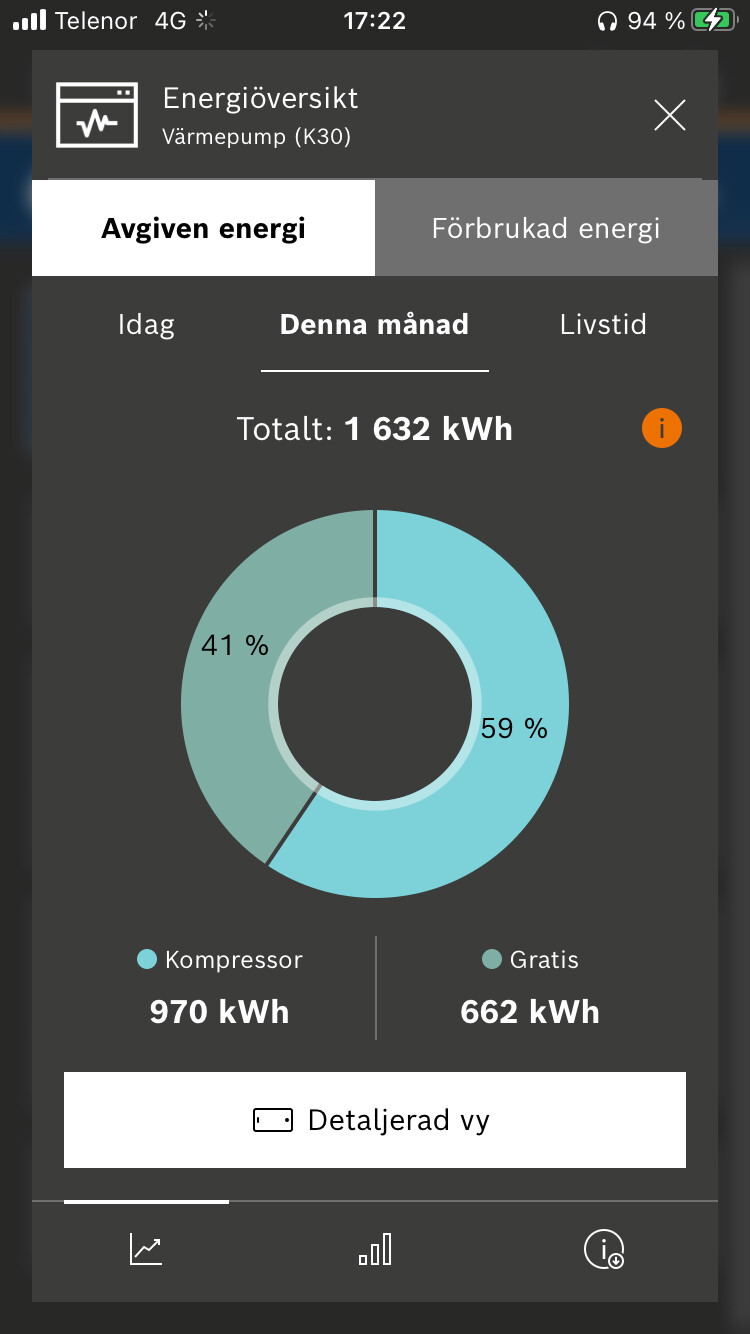

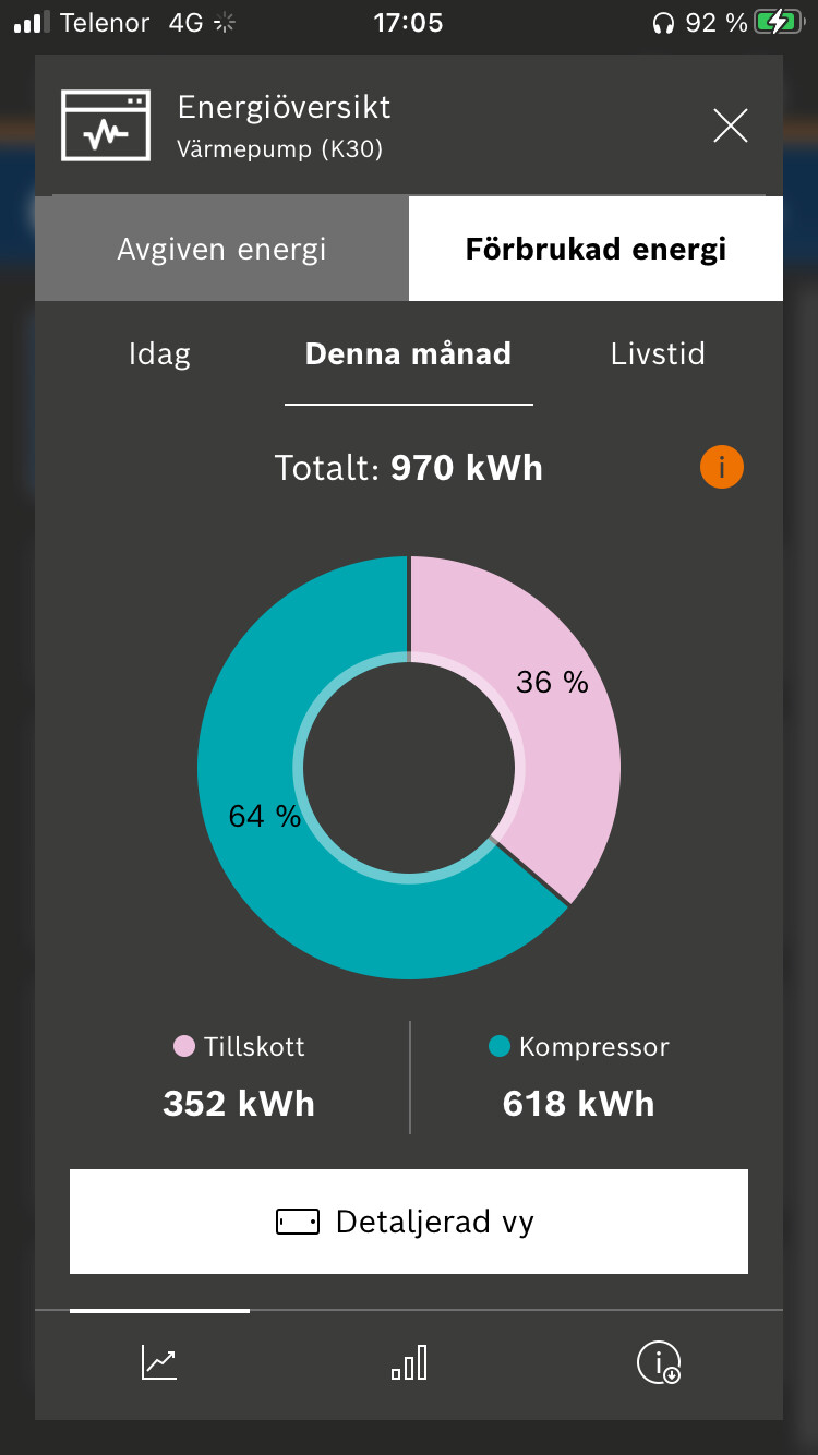

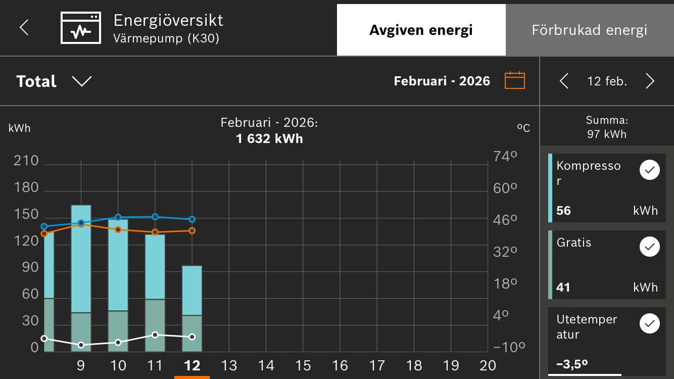

Håller med @MrDizzy om energiberäkningen. Som jämförelse har jag ungefär samma behov av bruttovärme, även jag i Stockholm, och har en 12kW pump (bergvärme, installerad i höstas).
Kan ni i IVT-appen gå igenom levererad värme så kan ni därifrån se ungefär vad olika pumpstorlekar skulle få för effekt. Om den tex. bara har levererat max 10kWh/h så klarar ni er kanske med en 10kW pump.
Efter att ha tittat i IVTs prislista på LVVP så kan de möjligtvis bara enkelt byta till 10kW pumpen då 12kW verkar ha en annan innedel. Prisexemplen (för hel installation) på IVTs webbsida är

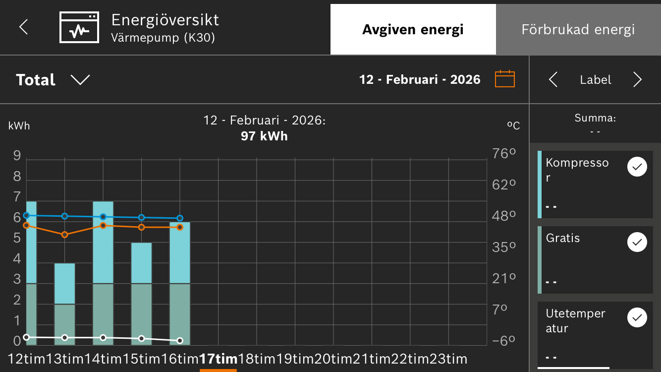

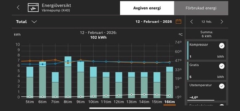

Titta även i "avgiven energi" på den detaljerade vyn så ser du timme för timme vad den levererat tillsammans med utetempen. Den informationen hade jag använt för att bestämma storlek på korrekt lösning. Tror bara man kan se senaste dagarna i timme-för-timme och längre bak bara hela dagar.
