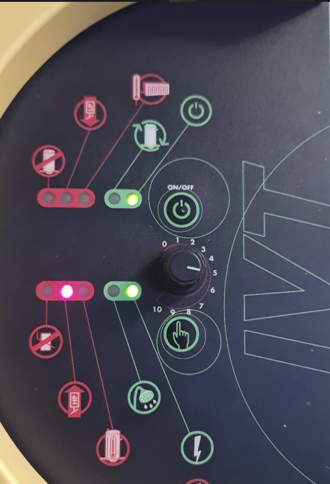

Hej, idag tändes varnings lampan som bilden visar men vet inte vad det handlar om och hur man åtgärdar det. Jag trycker på reset men det kommer igen.
Kan någon hjälpa mig?
  • Kontrollpanel med olika indikatorlampor, varav några lyser; en användare söker hjälp för att förstå en av varningslamporna.
HP = Högtryckslarm
Från IVTs hemsida:
Högtryckslarm
Ett högtryckslarm indikerar flödesproblem. Vanligaste orsaken är luft i värmesystemet, igensatt partikelfilter eller att termostaterna på värmesystemet är nerstrypta så att flödet blir för lågt.
Vad kan du göra?
Kontrollera att termostaterna är öppna, rengör partikelfiltret och lufta värmesystemet. Instruktion för att rengöra partikelfiltret hittar du bland våra skötselrådsfilmer. https://www.ivt.se/support/skotselrad/
