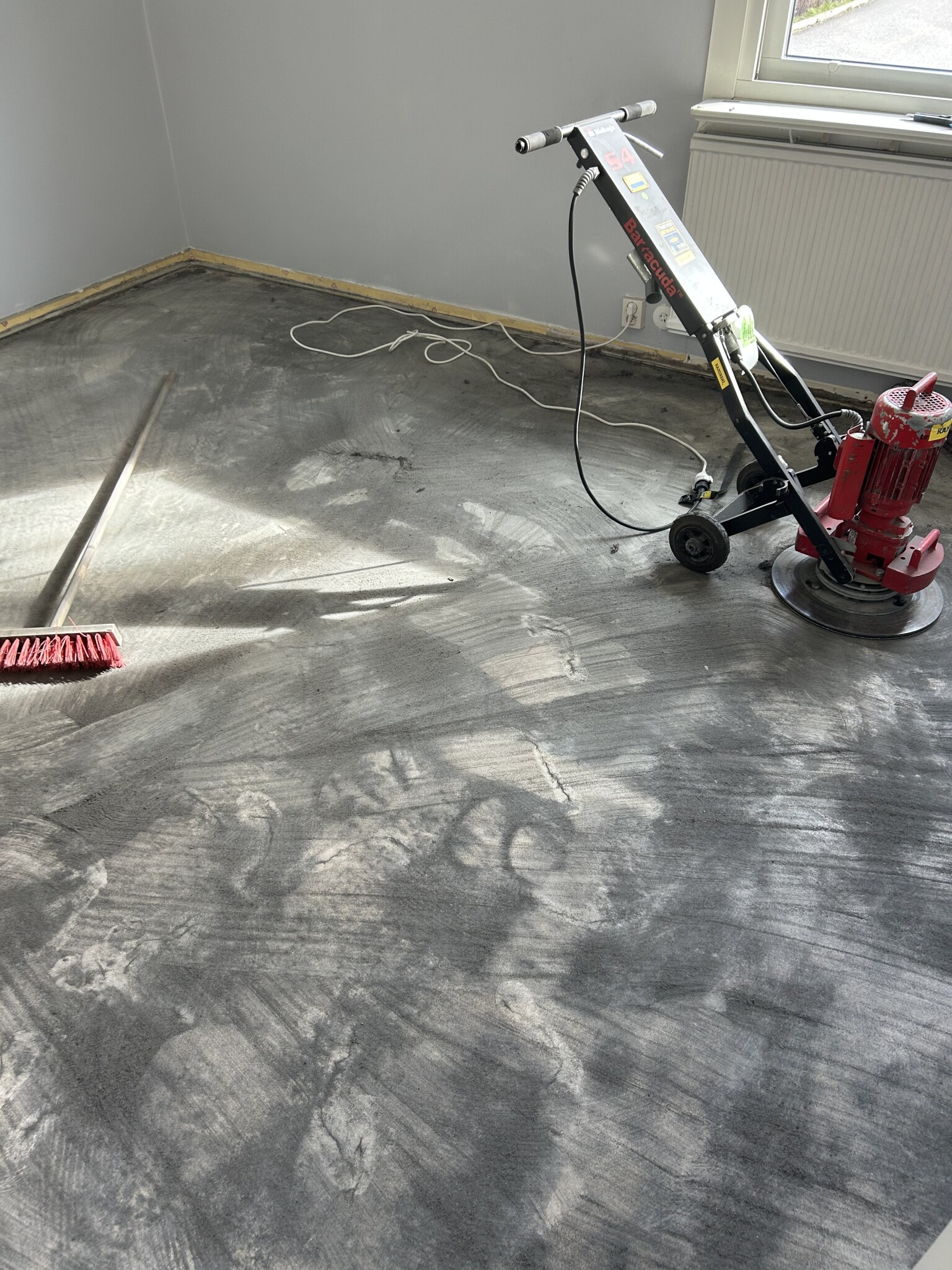

Luddigt under gammal plastmatta
Eftersom du enbart ska fixa 1 rum, så tycker jag att du investerar i en Barkspade.S Settlarn skrev:
Man har bra arbetsställning & får mycket kraft per cm2 av det ca 11 cm vassa bladet, men viktigt att du med metallfil då & då slipar eggen på barkspaden.
Fukta upp golvet dagen före & återfukta med vanlig blomsterspruta vid behov, så blir det lättare.
https://www.swedol.se/barkspade-9000-1-5mm-ex-skaft-7400045805.html
Riktigt bra pris på Swedol! (brukar vara 8-900 kr)

tänker att det kanske kan vara värt att hyra en maskin. Har skrapat en del idag med en kofot och det går ju men det är en hel del ludd….

Vet inte vilka maskiner du har tillgång till att hyra, men du kan återkomma med vilken hyrfirma du tänkte använda, så kan jag kolla vad dom har för maskiner.

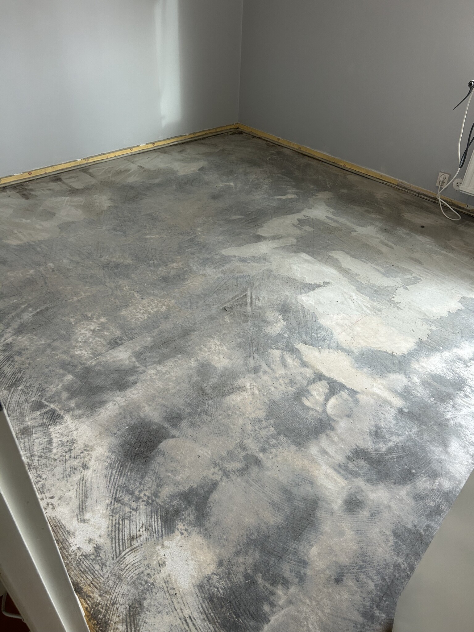

Jag hade några vikter som jag hängde på och det blev bättre.J jawen skrev:
Kan jag vara nöjd med det här resultatet eller bör jag köra mer? Det är inget ludd kvar men nånting är det ju i och med färgskillnaden.
Du glömde väl inte att vända på slippappret, så du använt det ordentligt ? (när du ändå har betalt för det)S Settlarn skrev:
Tycker det ser okey ut 👍
Nejdå jag vände på slippappret, tyckte det kändes bra egentligen men lika bra att snvända båda sidor 😀J jawen skrev:
Har lite i hörnen att skrapa bort och en del damm kvar 😀
Sen blir läggning av platon, lumppapp och golv.
