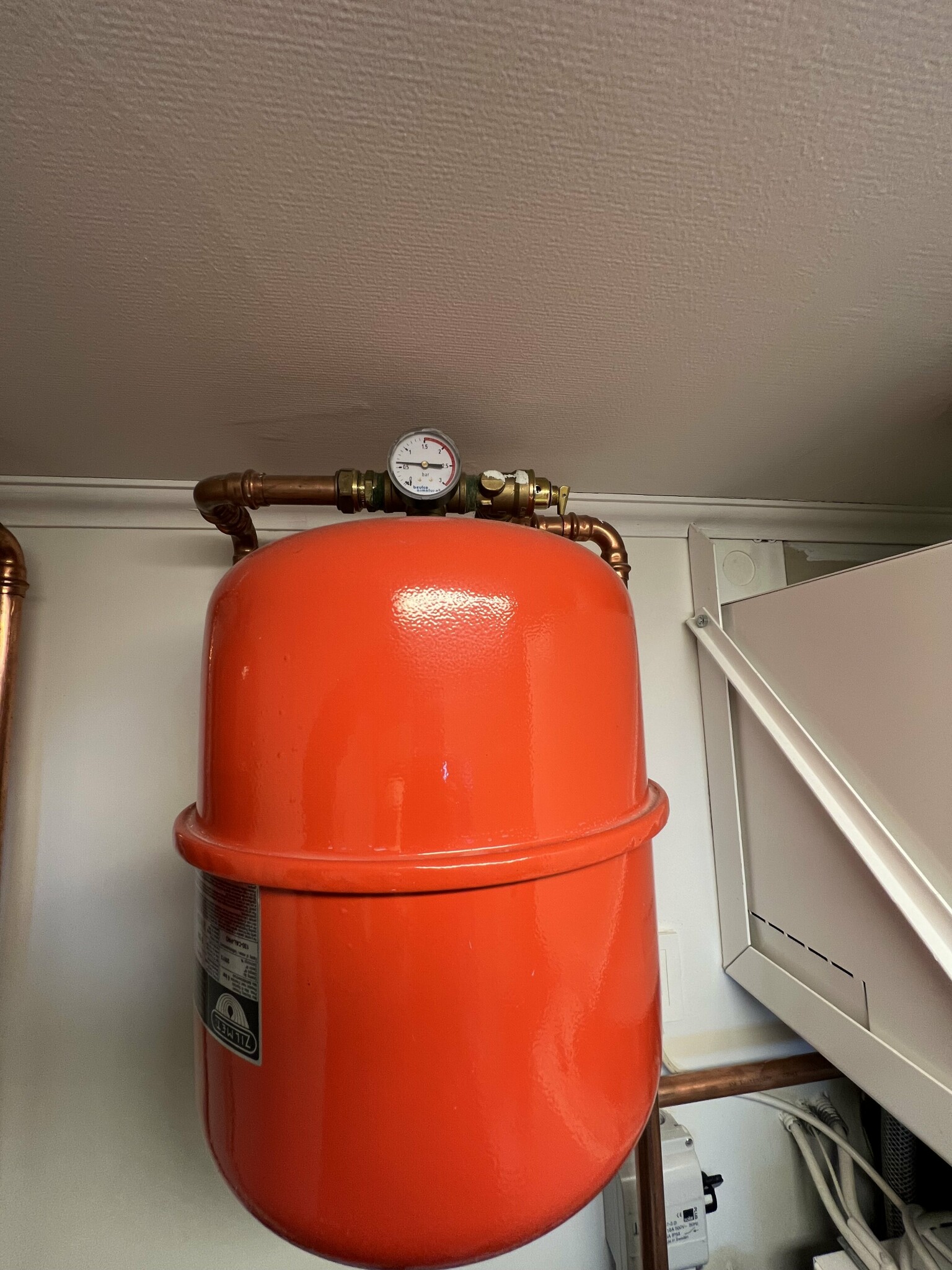

Detta är trycket i kärlen.
  • Rött expansionskärl med tryckmätare monterad på toppen i ett hem.
  • Röd expansionstank med tryckmätare, visar trycket i värmesystemet.

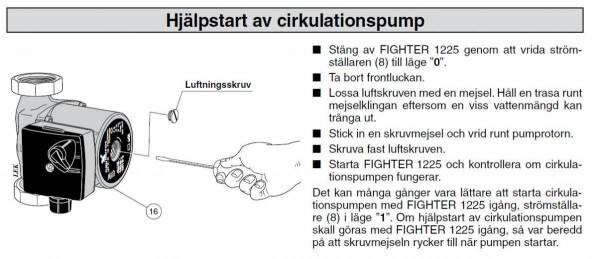

Kanske cirkulationspump som stannat
Instruktionsbild för hjälpstart av cirkulationspump med luftningsskruv och skruvmejsel.
Jag testade detta och cirkulationspumpen snurrade när jag tog bort luftskruven.

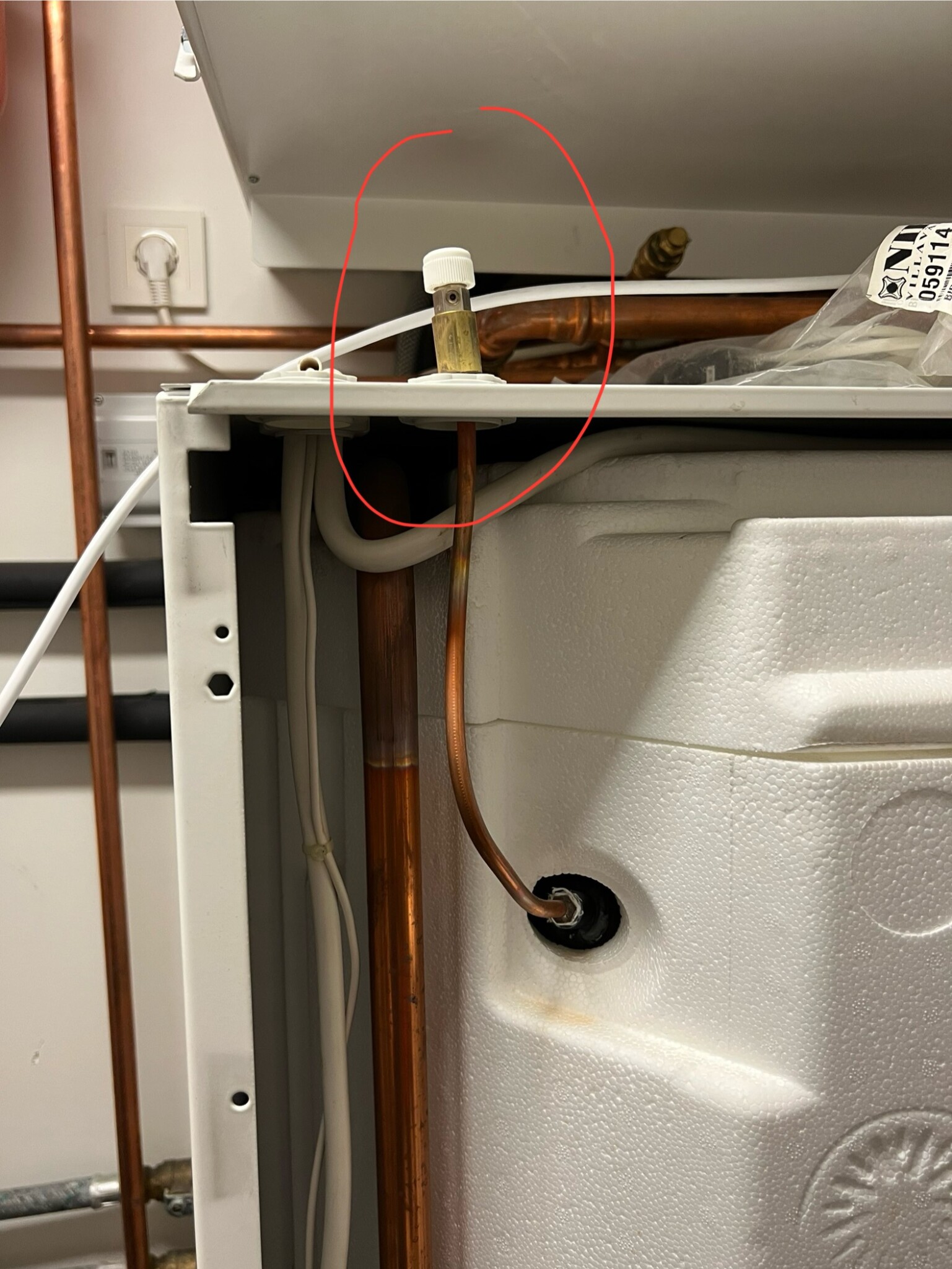

Luft i KB, menar du att jag ska vrida på denna.
Då kommer bara vatten.

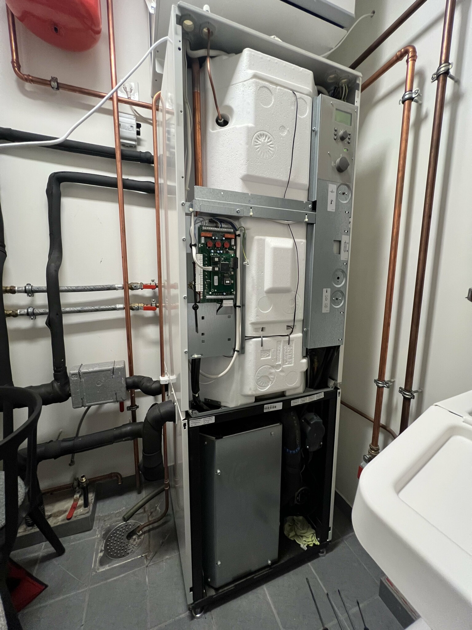

Ok då är nog som du sade att den går på elpatron. Finns väl en liten rött tryckkärl i skåpet för den ovanpå är väl till radiator delen. Vad är det för tryck på den i skåpet?
den lilla kran du vrider på är avluftningen till manteln i beredaren. Kb är slingan som går ner i marken, och är fylld med spritblandning.

Det finns inga fler tryckkärl i skåpet. Endast de två som jag la upp bild på längs upp i tråden.
  • Öppet skåp med rör och tekniska delar, inklusive en kretskortspanel och isolering. Inga tryckkärl synliga.

Det är den översta bilden och trycket är strax under 0,5
Borde finnas ett nivåkärl isåfall som man fyller på med brine vätska nånstans och en cirkulationspump som går till värmepumpen krets. Sitter någon grå frigolitlåda utanför också, är det pumpen som brukar kärva, eller är det nån pump till i skåpet. Men vardag imorgon så service kan kontaktas
EDIT:
Efter att igår kväll ha startat om värmepumpen så försvann larmet och varmvattnet är tillbaka.
