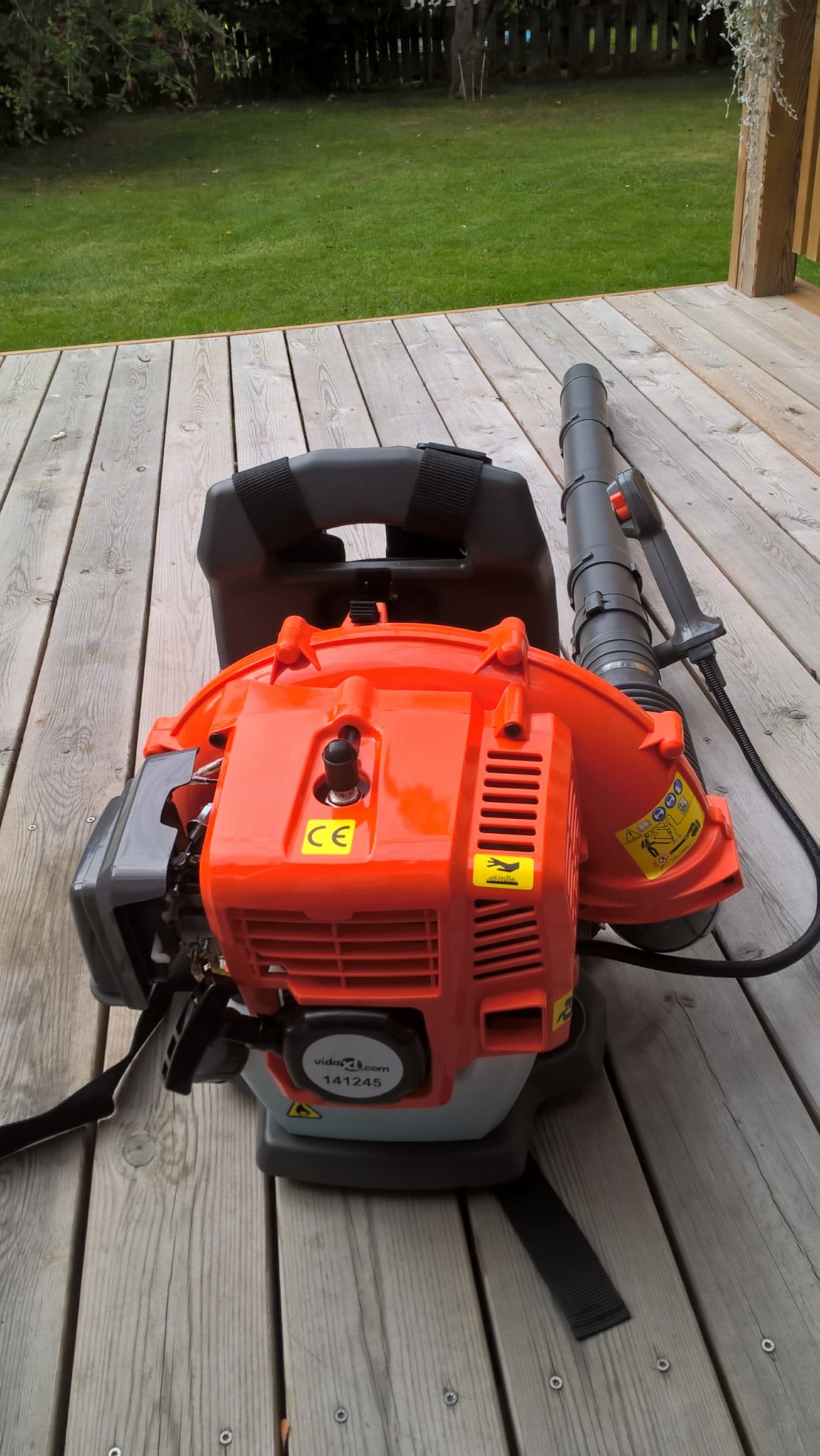

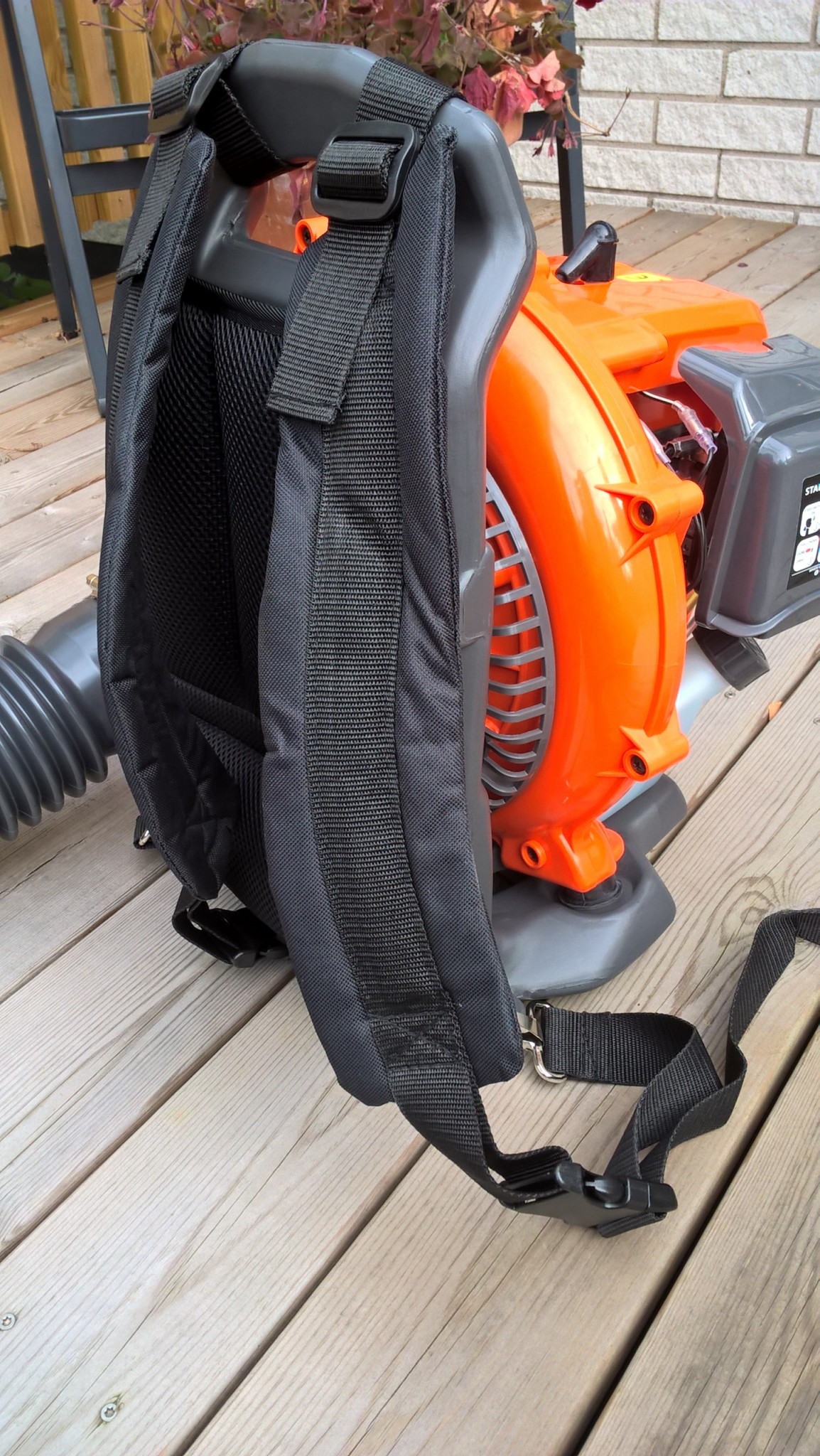

Nu har VidaXL-maskinen anlänt, satte raskt ihop den, fyllde tanken med 2T-alkylat och provkörde. Den var väldigt lättstartad, lättdraget startsnöre och puttrade igång efter fyra ryck, av med choken och sedan gick den fint på tomgång. Spände den på ryggen och den satt relativt bekvämt. Vibrerar en del särskilt på tomgång och är glad att jag inte behöver hålla i själva maskinen med händerna... nu får man litet ryggmassage istället.
Bra blås tyckte jag, gick en smula orent på fullvarv men det rättar kanske till sig när den får upp rätt arbetstemperatur. Plasten verkar vara hyfsat stabil för prisklassen, ser inget direkt oroande med konstruktionen. Reglagen funkar utan anmärkning.
Några bilder om någon är nyfiken:

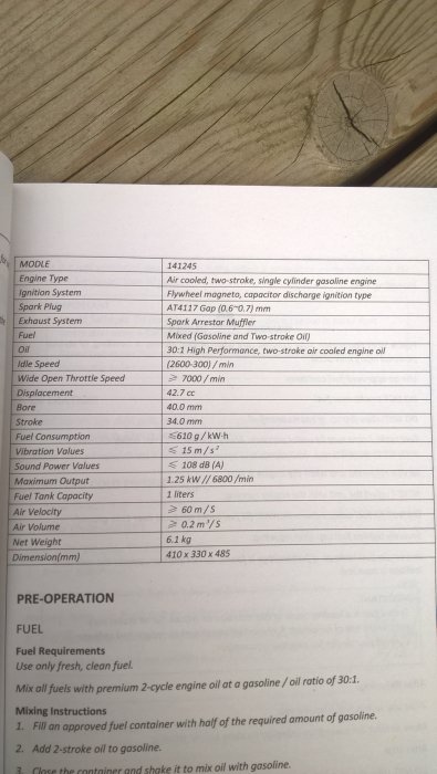

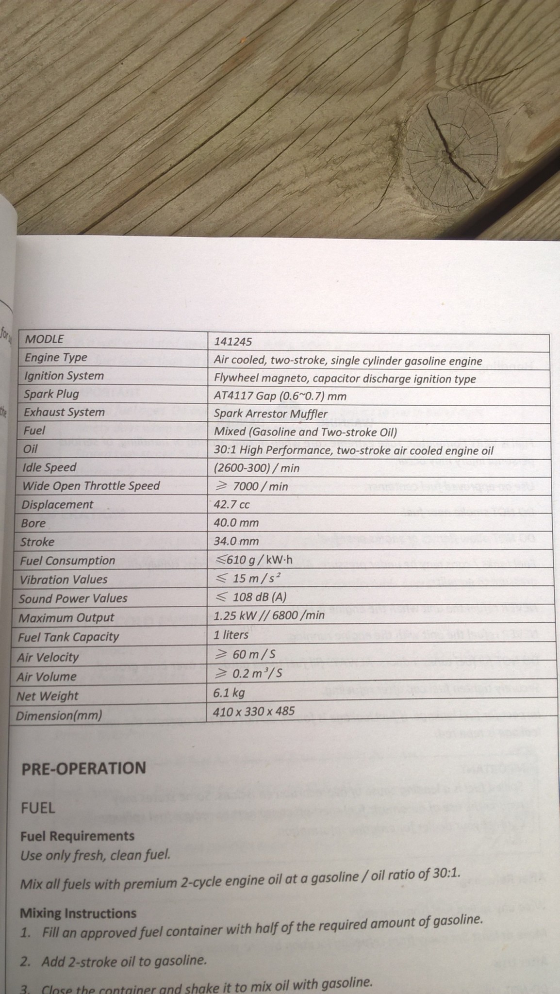

Av specen att döma så skulle man alltså ha oljemix 1:30 men sånt ska man väl inte bry sig om? Kör alla mina små tvåtaktare på standardmixen 1:50 alkylat dvs 2% det borde duga även till denna. Vidare så är den en smula tyngre än angivet, 8,2 kg fulltankad inkl blåsrör och allt.

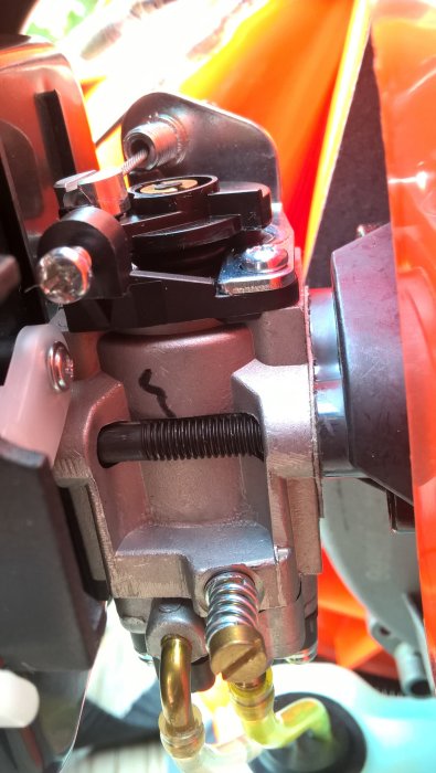

Förgasaren snackas det om att man ska justera om man tycker den går för fett men det står inte ett ord om hur detta går till i bruksanvisningen. Hittar bara en enda skruv som ev har med saken att göra, på de andra maskiner jag har är det två munstycken (H & L). Men det löser sig nog om behovet uppstår.

Nej jag menade faktiskt allvar. Har kört en oherrans massa tvåtaktare på alkylat premix för luftkylda motorer och de mår som små prinsar hela gänget, oavsett grad av blåblodighet i härstamningen. Möjligt att det spelar viss roll att den syntetolja vi pratar om i fallet Aspen etc är av en ypperlig kvalitet.MathiasS skrev:
Vad gäller oljemixen tvivlar jag inte på att de går som prinsar på mager blandning, risken är snarare att de inte kommer att leva länge nog för att bli kungar
Sedan kan säkert en bättre olja göra sitt till också, och jag är inte främmande för tanken att vissa tillverkare överspecar fetare blandning. Men som sagt, risken finns att man kortar livslängden på grejerna.
Det gör jag med, alla tvåtaktare går på aspens oljeblandade men jag skulle inte ens tänka tanken på att köra en motor på mindre olja än specen. Om du kollar på alla dina andra tvåtaktare så gissar jag att dom vill ha 2% allihop, så det är ingen slump att det funkar.Harald Blåtumme skrev:Nej jag menade faktiskt allvar. Har kört en oherrans massa tvåtaktare på alkylat premix för luftkylda motorer och de mår som små prinsar hela gänget, oavsett grad av blåblodighet i härstamningen. Möjligt att det spelar viss roll att den syntetolja vi pratar om i fallet Aspen etc är av en ypperlig kvalitet.
