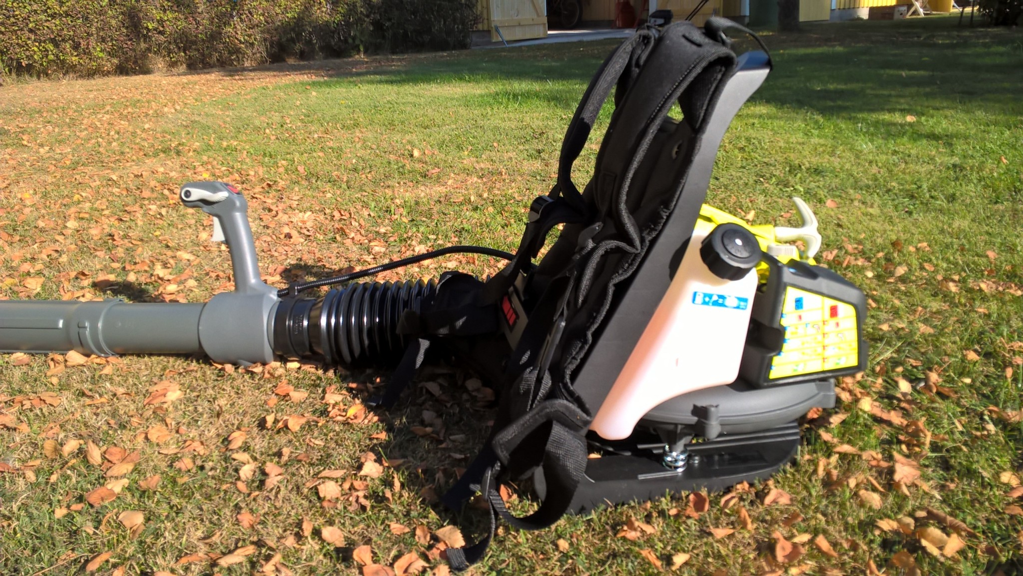

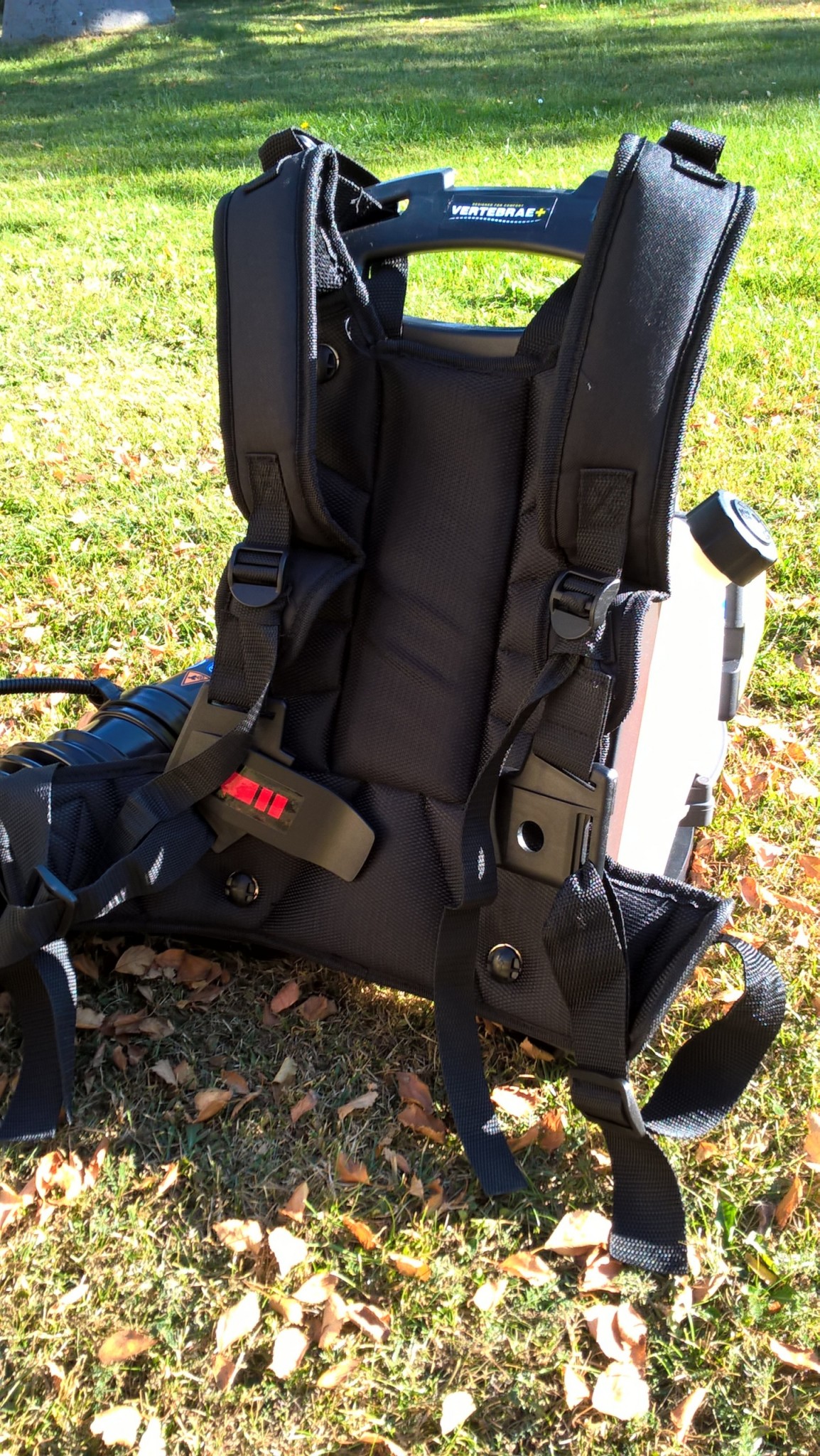

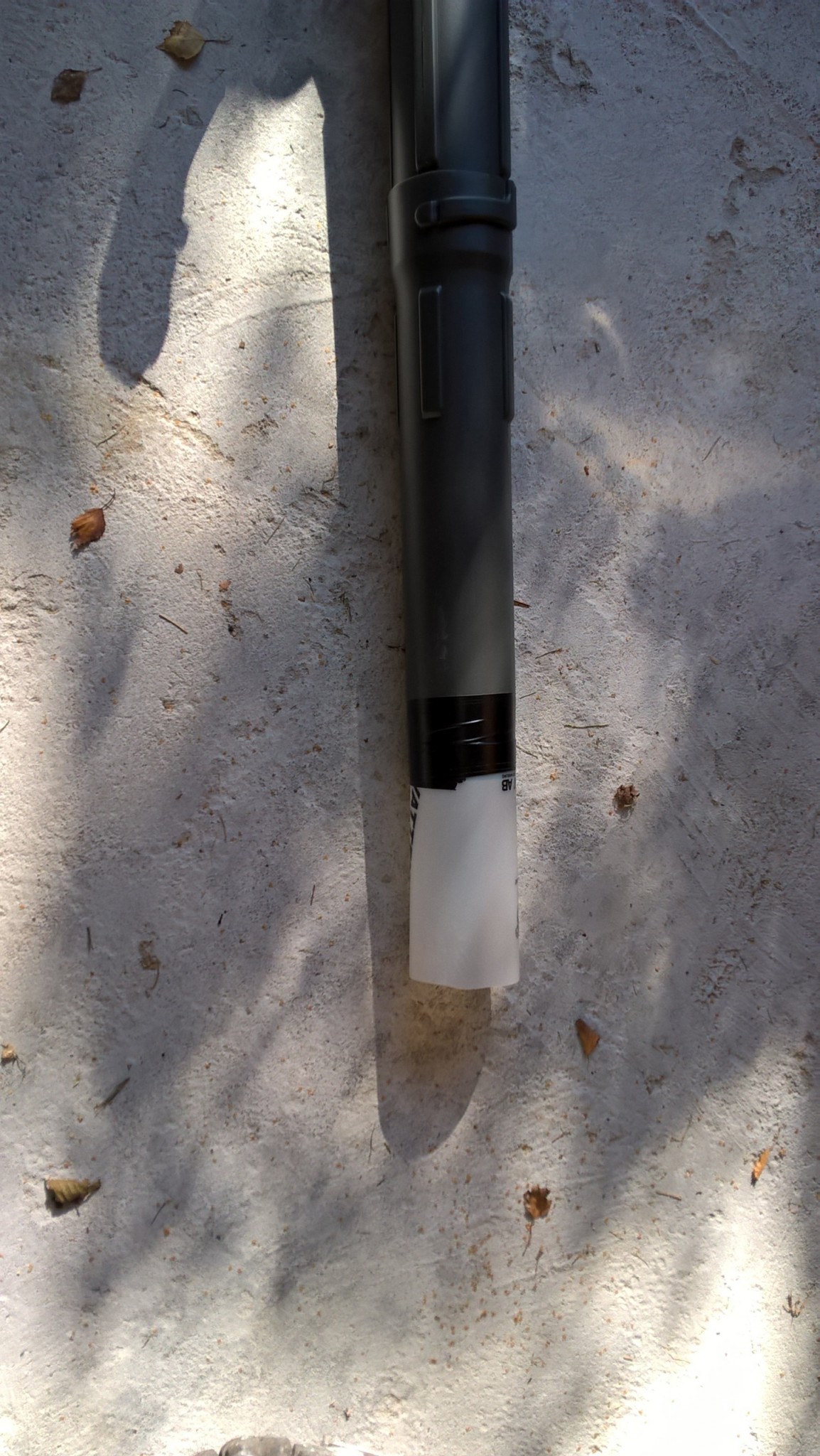

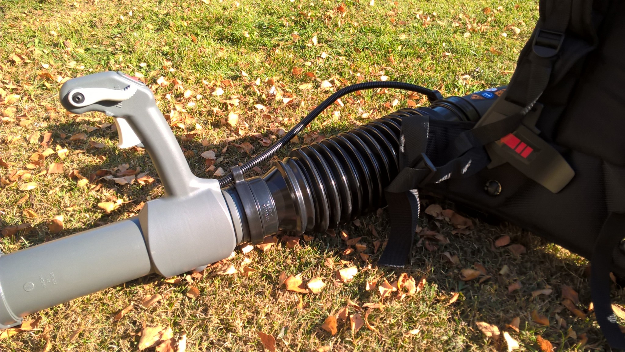

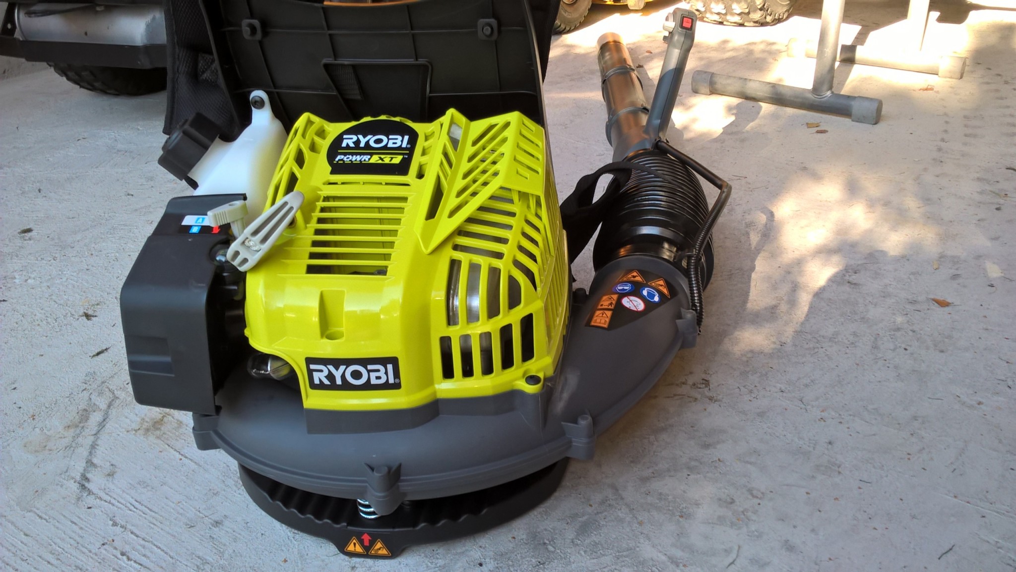

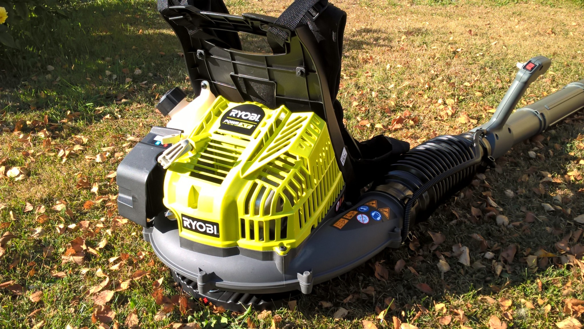

Jag fixade lite bilder idag på den nya Ryobimaskinen. Som synes på bilderna så har jag satt dit en liten förlängning på blåsröret för att kunna hålla en lämplig vinkel ner mot marken utan att röret slutar för långt ovanför markytan så att säga. Möjligt att jag sätter dit något bättre och kanske ännu lite längre bit senare. Den här lilla biten gjorde jag hursomhelst av en plastflaska.
Det som är riktigt unikt med den här maskinen är placeringen av motor och fläkt som gör att luftströmmen bromsas minimalt genom den här konstruktionen. Jag är också nöjd med selen och rygghållaren som känns stabil och komfortabel och ganska väl avvibrerad genom fjädrarna som motorn vilar på.

Maskinen ser genomtänkt ut den där Ryobin! Gillar infästningen av gashandtaget som ser litet stabilare ut än på min, även smart att man kan skippa den där rörvinkeln som blir på maskiner med horisontell rotationsaxel. Lägre strömningsmotstånd bör ge ett bättre nyttjande av motoreffekten till att skapa blåskraft. Nu får vi provköra dom ordentligt och rapportera om hur de funkar i praktiken!
