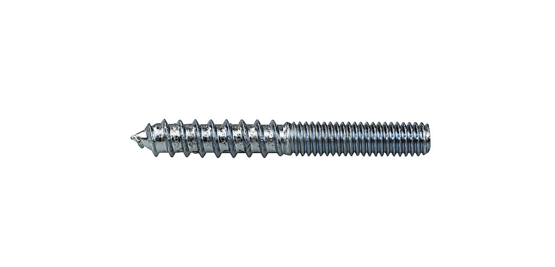

Ska sätta in ett IKEA lillången tvättskåp i tvättstugan. Finemang så långt. Dock är det högt och kan välta, så ska fästas i vägg.
Här blir det knepigare. Bakom skåpets enda möjliga placering är vattenavläsaren. Därför måste skåpet kunna flyttas ut ett par gånger om året.
Finns det någon typ av haspmodell som liknar ikeas ”vältskydd” som fästs i skåpen, men som man kan kroka i och ur? Känns inte så bra att skruva i och ur väggen flera gånger per år...

Jag ser framför mig hur du skulle kunna använda ikeas vanliga vinkeljärn men istället för att använda vanlig skruv i väggen sätter du ett skruvstift så att du får en M-gänga.Då kan du låsa skåpet med en bricka och vingmutter och kan alltså bara lossa på vingmuttern när skåpet behöver lyftas bort.
https://www.biltema.se/bygg/fastelement/specialskruvar/skruvstift-2000022750
