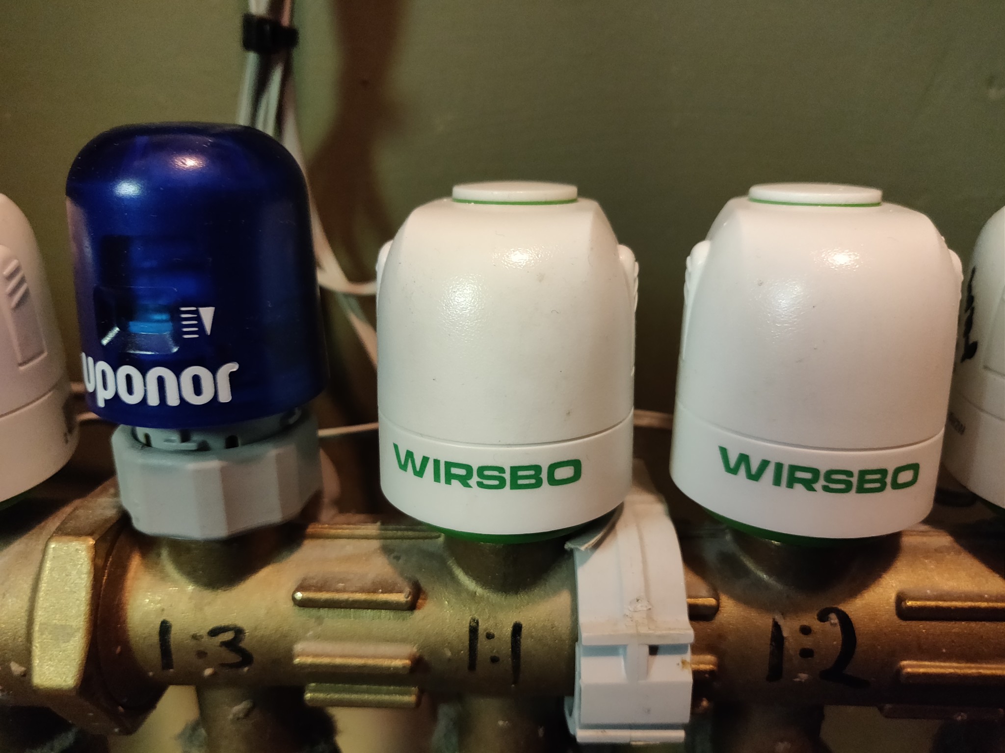

Som synes på bilden har vi lite blandade generationer av styrdon för golvvärmen. Det blåa Uponor-styrdonet var lätt att skruva loss för att kunna motionera stiftet till ventilen, däremot är jag lite osäker på hur jag skall lossa Wirsbo-styrdonen. Är det bara att trycka ihop de vita "knapparna" på varsin sida om styrdonet och sedan dra rakt upp?
Uponor och Wirsbo varumärkta termostatventiler monterade på rörledning.
Ja
V Vector skrev:
Ja
Tack för informationen, lossade ett styrdon men då gick tyvärr en av plasthakarna sönder. Styrdonet går därmed inte att fästa längre och värmen är på på fullt flöde.
Eftersom den här slingan är i sovrummet, vilket vi vill ha rätt låg värme i, tänker jag mig att vi sätter på en https://www.bygghemma.se/hus-och-by...varme/reglerratt-uponor-vario-b-wgf/p-1606937 tillsvidare, kan det vara en bra idé? Eller strypa ned den här slingans retur?
Ja vad jag vet så passar den
