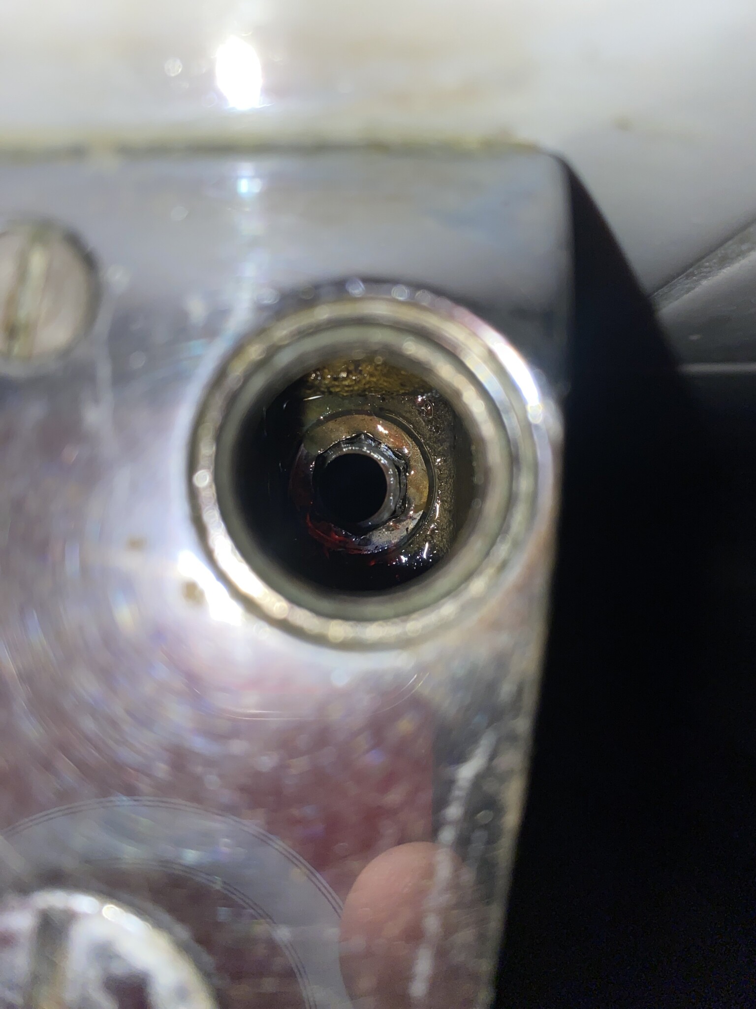

Innan jag bryter av huset i två delar. Hjälp. Jag har en Mora Ess Duschblandare som monterade 1994, tydligen med hjälp av svart magi. Har identifierat två insex 10mm i övre hålen som jag förstått ska lossas för att kunna ta bort blandaren. De sitter så fruktansvärt hårt och det knakar i väggen när jag tar i, så jag stoppar. Använt kemi, gaslåga, knackat och stort moment (samtidigt) men inget biter. Tips?

Hej! Trasslet är att när jag lossar den skruven så verkar det som gedigen mässing under. Ingen skruv, ingen insex. Supersvåra att se men inget jag försöker med, greppar tag i något?T tergo skrev:
Vad gör då insexorna (10mm) i hålen, om du vet?
Hej! Trasslet är att när jag lossar den skruven så verkar det som gedigen mässing under. Ingen skruv, ingen insex. Supersvåra att se men inget jag försöker med, greppar tag i något?L lordi skrev:
det är mässingfästet som är skruvat i väggen, tar du bort den lilla skruven så skall det gå att dra blandaren rakt utB ByggareBergius skrev:
insexorna har inget med fästet i väggen att göra
Fattar. Det sitter som berget och jag känner att jag testat allt nu. Blir nog att ringa på en röris. Tack för att du tog dig tid.T tergo skrev:
Med tanke på den kraft jag applicerat och hur stumt det sitter så kan jag inte föreställa mig att det skulle vara silikon som håller. Jag ska höra av mig till Mora för att se hur just den här sitter. Tack alla som engagerat sig.L lordi skrev:

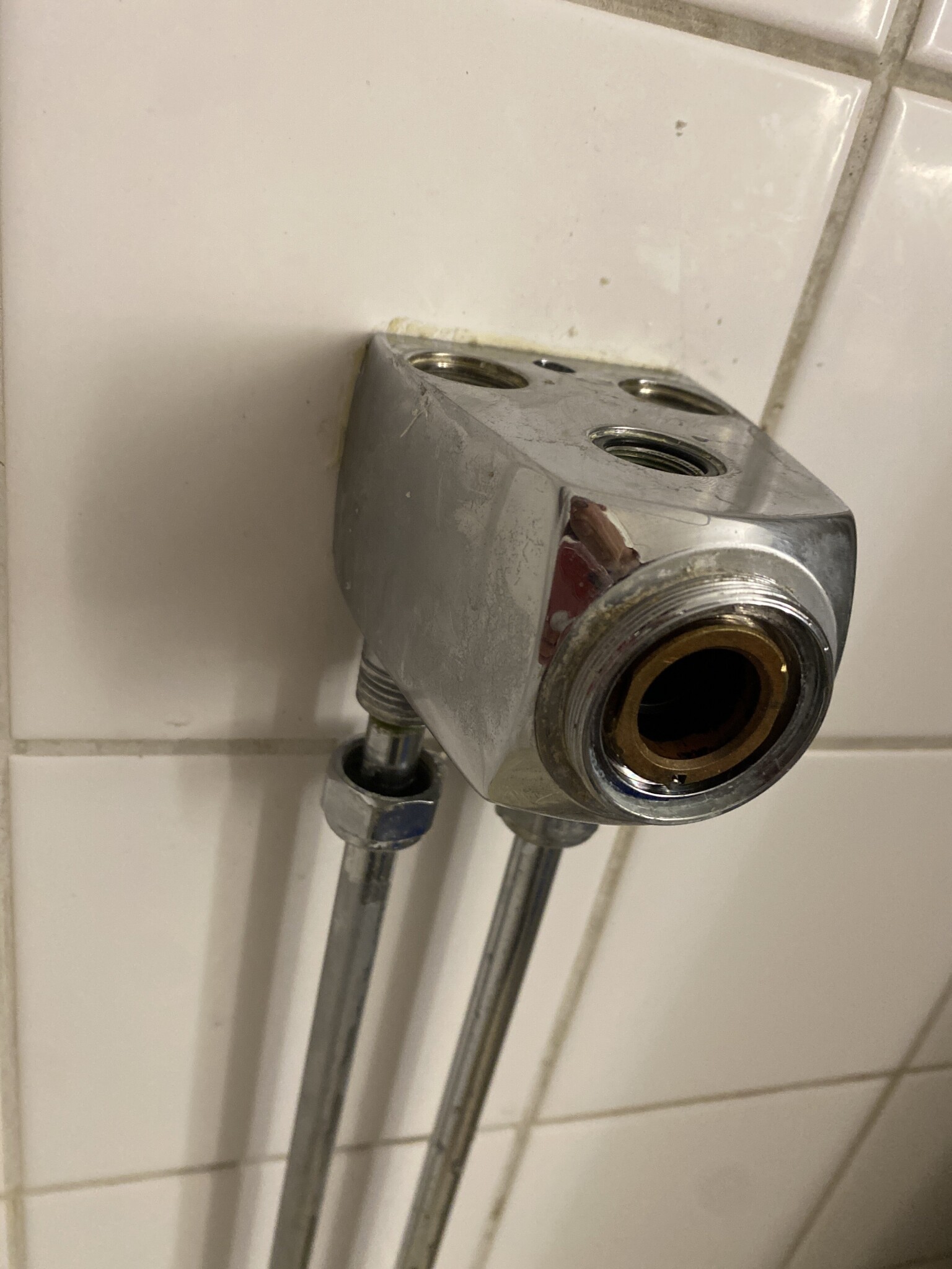

Kolla så det inte finns en fästskruv underifrån också.
Det brukar vara som en stång inskruvad i väggen och en låsskruv som håller fast blandaren i stången.
Så här blev det. Röris ringdes in, som efter en kvarts funderande tog sin största tång och vred loss blandaren så kaklet knäcktes.
Stort tack till den som inte fäste den med silikon, utan konstruktionslimmade blandaren mot kaklet. En idiot.
Knackade loss kakelplattan och ersatte med en ny 15x15. Ser bra ut nu.
