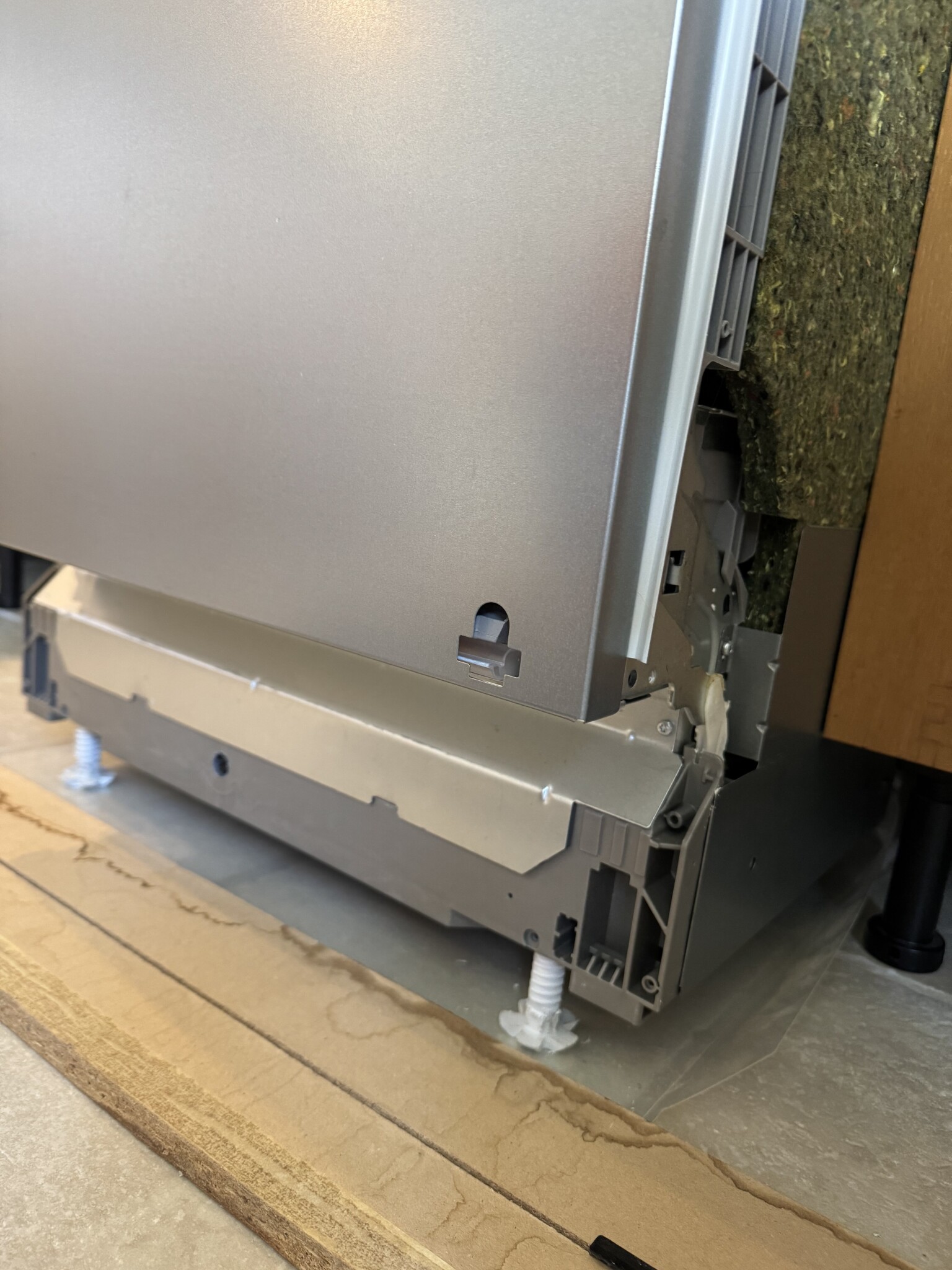

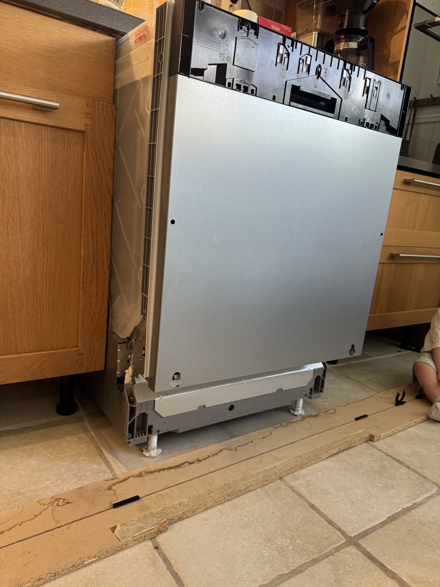

Hej! Precis köpt en Bosch diskmaskin och luckan fjädrar upp så hårt av sig själv att man inte kan ha den öppen. Någon som vet hur jag lossar på fjädern? Hittar inte det någonstans och står ej i manualen.

Låter konstigt, Har Bosch/Siemens maskiner både hemma och i fritidshuset, Känner inte igen problemet.
Är det möjligen så att eftersom du har en maskin som man skall montera en front på så är fjädern avpassad för den ytterligare tyngden?

Ja vi har inte satt på luckan än men jag tycker att den fjädrar väldigt starkt. Så tveksam att det är luckans tyngd. Men det kanske är så?
Har en IKEA-märkt Bosch som jag vill minnas betedde sig så innan vi fick på luckan.
Dan_Johansson och 1 till
Häng dit fronten så blir det bättre.
Bagge16 och 3 till
Annars så är det något tillverkningsfel. Men det låter långsökt.
Mina föräldrar hade samma problem innan de fick på luckan på sin diskmaskin.
du måste ha fronten på för att den skall balansera
finns fjädrar i olika styrkor om du inte vill ha en täcklucka
Gör ingenting innan du fått på fronten.
Fairlane
Jag plockade bort fronten på min förra diskmaskin och fick precis den effekten du har. Fronten var inte direkt tung, men uppenbart tillräckligt. Jag blev förvånad att det kunde vara en sådan skillnad.
Hävarm och gravitation.

Jag har råkat ut för en Mielemaskin med fjäder som var för stark för luckan. I det fallet hade kunden valt en billigare och lättare lucka från IKEA så det hjälpte föga att den monterades, men i normalfallet funkar det när fronten kommer på.
På vår Asko sitter två ställ skruvar där man justerar styrkan på fjädern, våra sitter i framkant men vet att på vissa maskiner sitter de på sidan, ser du fjädern så bör du kunna lista ut det
Men om de finns skruvar på din med, så avvakta tills du har fronten på, för utan den blir de ju fel.
men så är det inte på bosch
det är fasta fjädrar
