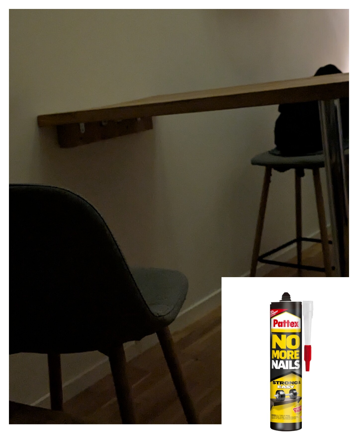

Har limmat ett barbord i väggen för ett antal år sedan med Pattex 'No More Nails'. Nu är det dags att flytta. Hur får jag bort bordet med minsta skada på väggen? Bordet struntar jag i 😊
Barbord fastsatt i väggen med limmet Pattex "No More Nails", stående stolar och golv av trä.
Rent spontant skulle jag såga av träskivan så nära väggen som möjligt. Sedan används ett multiverktyg eller stämjärn för att få bort enbart limmet från väggen.
Med ett multiverktyg så borde det gå att få bort bordet utan alltför stora skador direkt om du vill kunna använda det igen.
Pianotråd och skära av limmet, skador lär det bli men förhoppningsvis lindrigare än andra metoder som kräver mer bryt och vänd.
