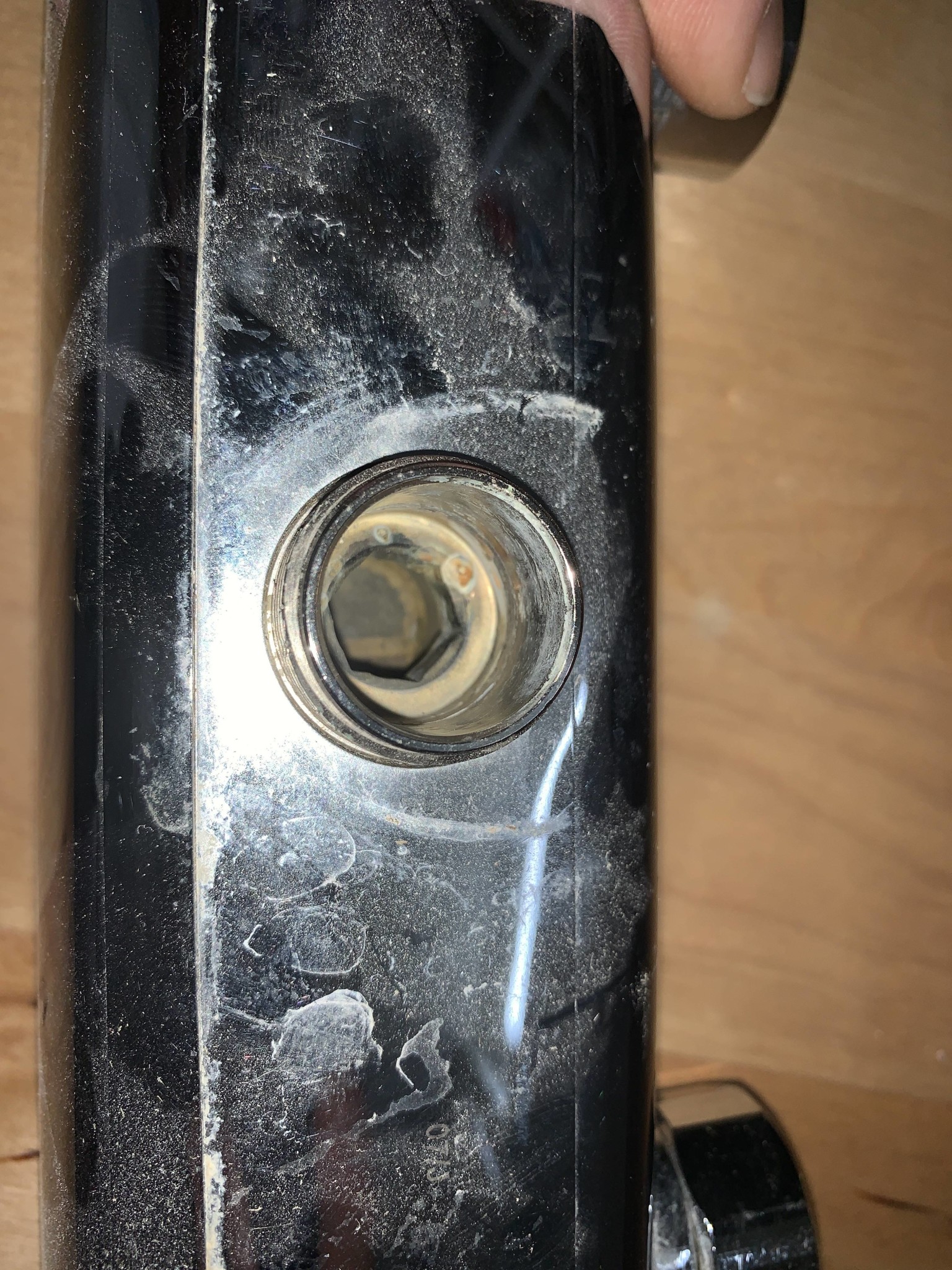

TS har skruvat på muttern som sitter på blandarfästet.
Blandarens anslutningar går att skruva bort med hjälp av insexnyckel.
Blandarfästets mutter satt hårdare fast i blandarens anslutning än vad anslutningen satt fast i blandaren, därav lossnade anslutningen från blandaren istället än från väggfästet.
Och var sitter dessa insexskruvar?
Det är blandarens strosar som går att lossa med insexnyckel.
Typ såhär ser det ut;
Närbild av ett dammigt utlopp på en anslutning, antagligen till en TS (temperaturstyrd) enhet.
ja, det är utloppet jag visar men är liknande på TS inloppsanslutningar.
