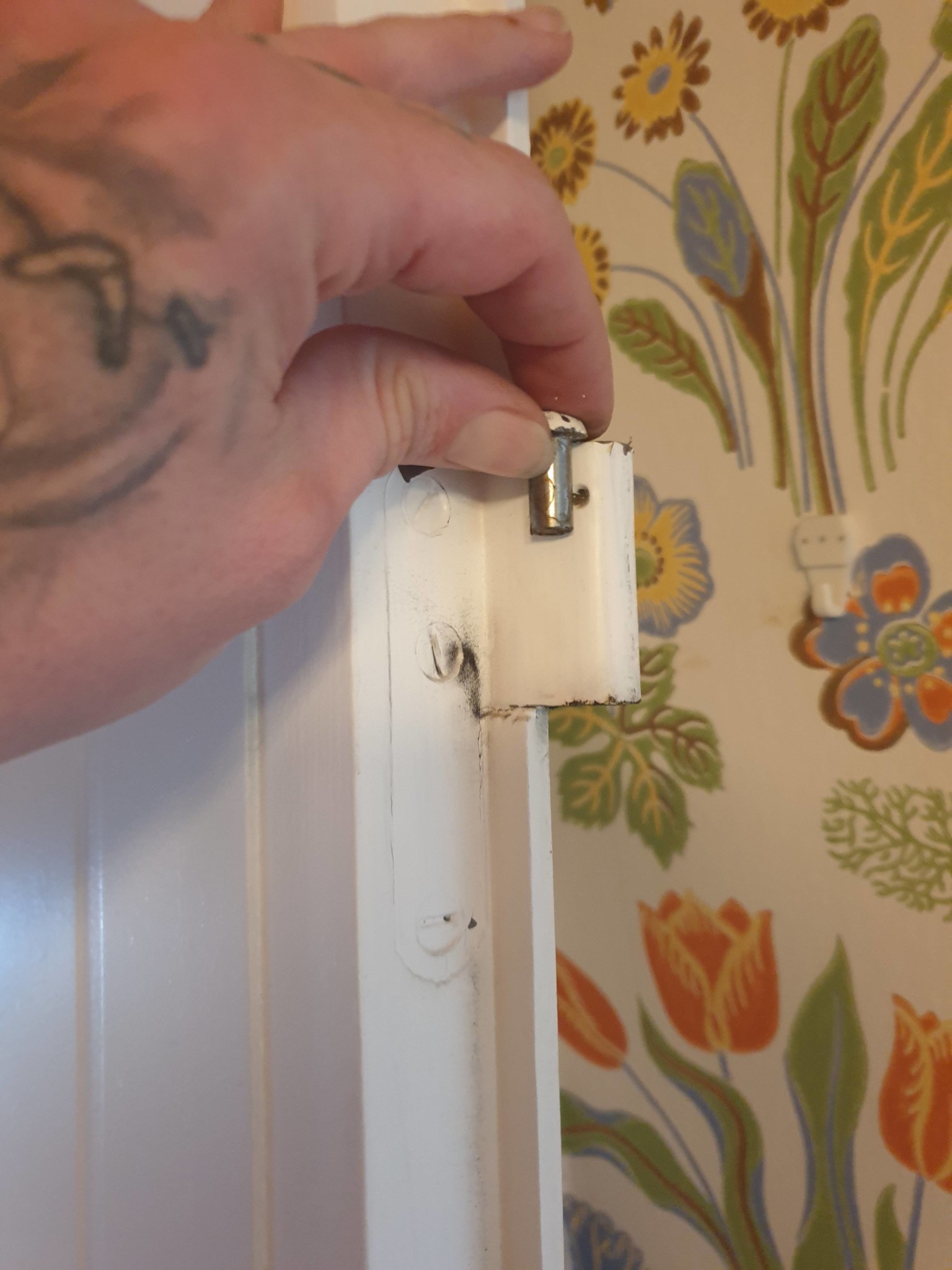

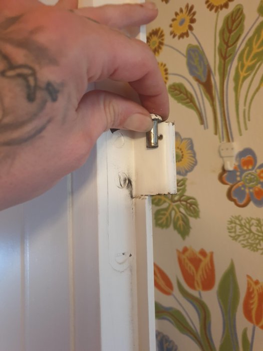

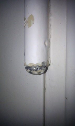

Ser ut som en nitning dvs att man har låst sprinten genom att pressa in på en punkt.. på din bild ca 1-1,5 cm från underkant.
Går det inte med det våld du har brukat återstår att såga av den.. Alt. om det är en nitning att du helt enkelt borrar i den fördjupning som det ser ut att vara, och sen provar att slå ut den

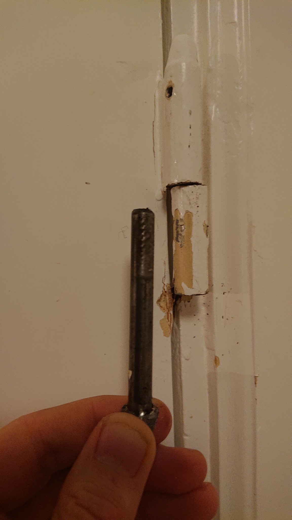

Tack för alla tips! Jag fick tillslut ut dörrsprintarna med hjälp av en huggmejsel och hammare.
Tyvärr är glipan mellan karm och dörr för smal för att få att dörren skall kunna gå att öppnas.
Hur öppnar jag nu dörren och gör minst skada på karm och dörr?

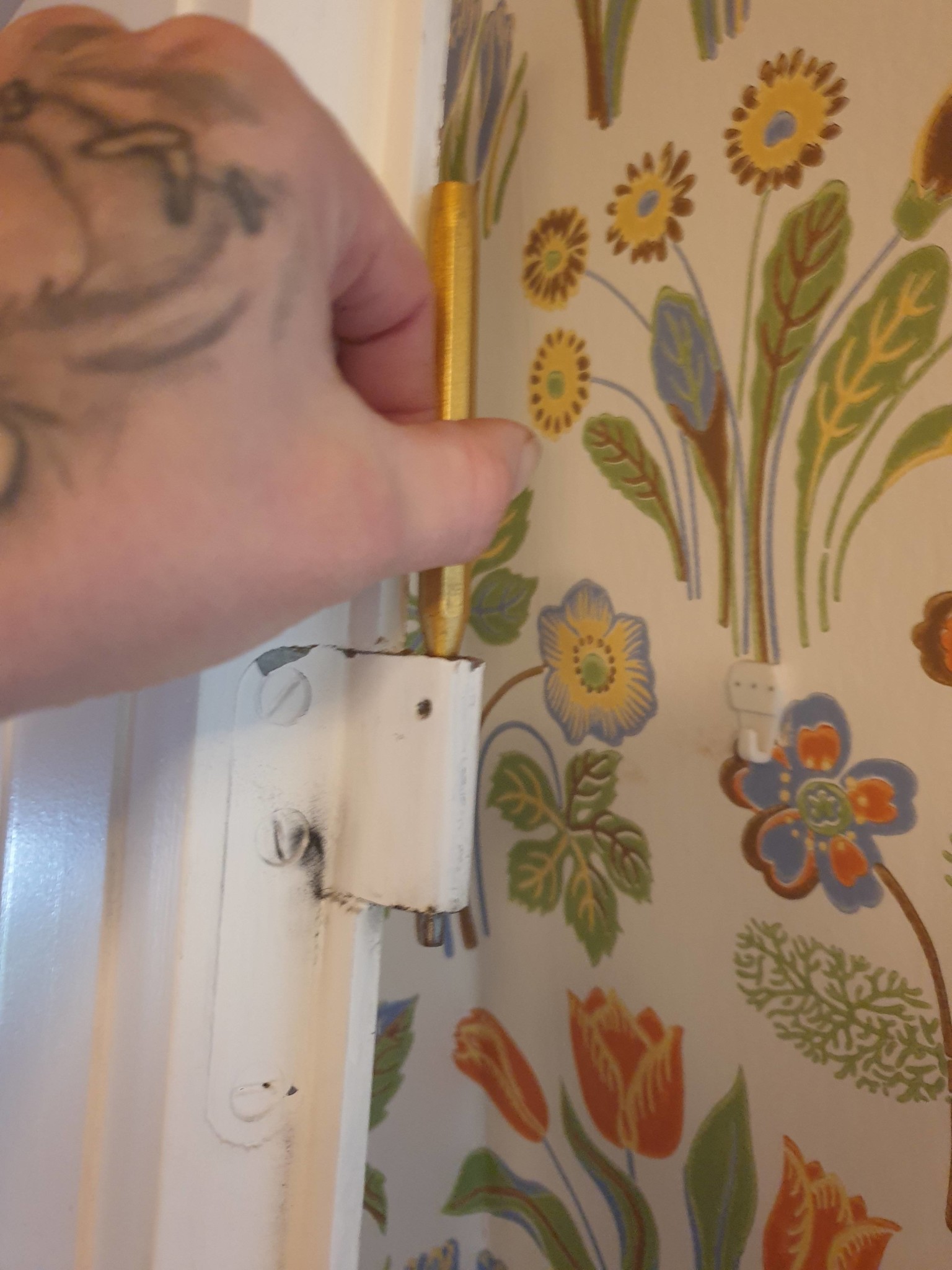

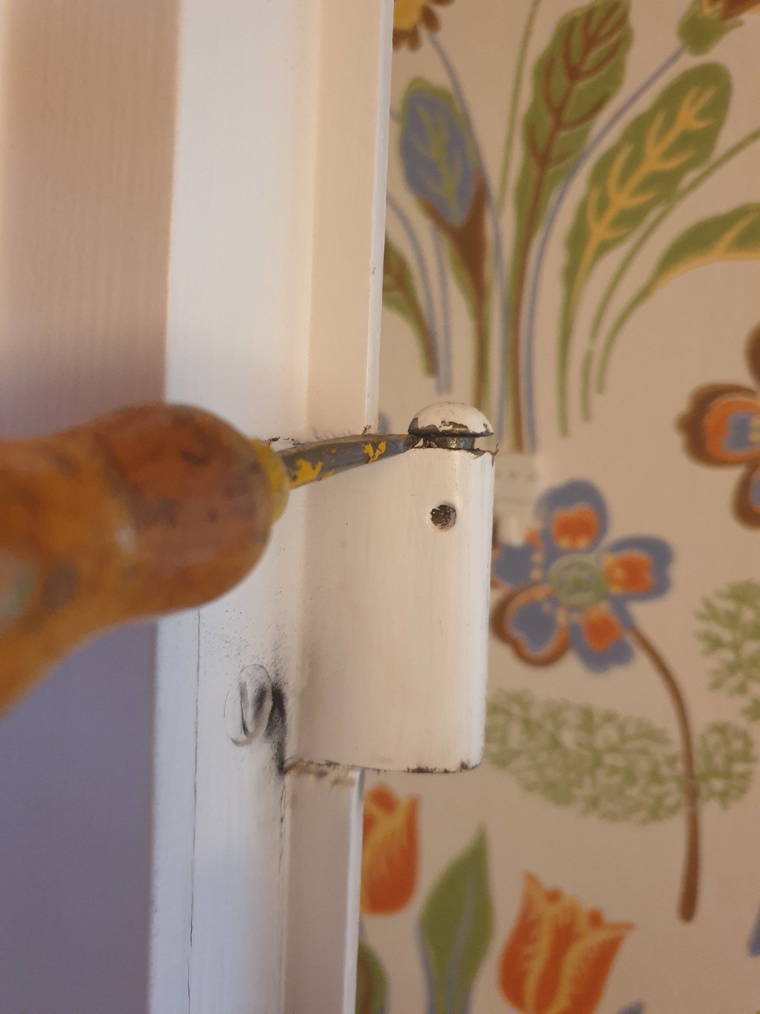

Jag behöver få upp en sån här dörr från 1930 talet. Jag har borrat in nitningarna, dränkt med WD-40, bankat in en kniv i diverse springor och huggit ut sprintarna med mejsel och hammare. För att jag ska kunna trycka dörren ut eller in måste jag slå gångjärnen ur vägen då de tar i dörren/karmen.. Härdat stål antar jag. Återkommer.

Efter att jag slagit ut sprintarna så drog jag isär gångjärnen med en gångjärnstiktare. Dörren ramlade stort sätt ut.
Var försiktig med gamla dörrar, det knakar redigt när man gör så här.

Gammalt ämne men upptäckte en sak idag som underlättade
Jag knackade bort överdelen, är bara en kort sprint å så kan man lättare knacka ur den långa sprinten...
