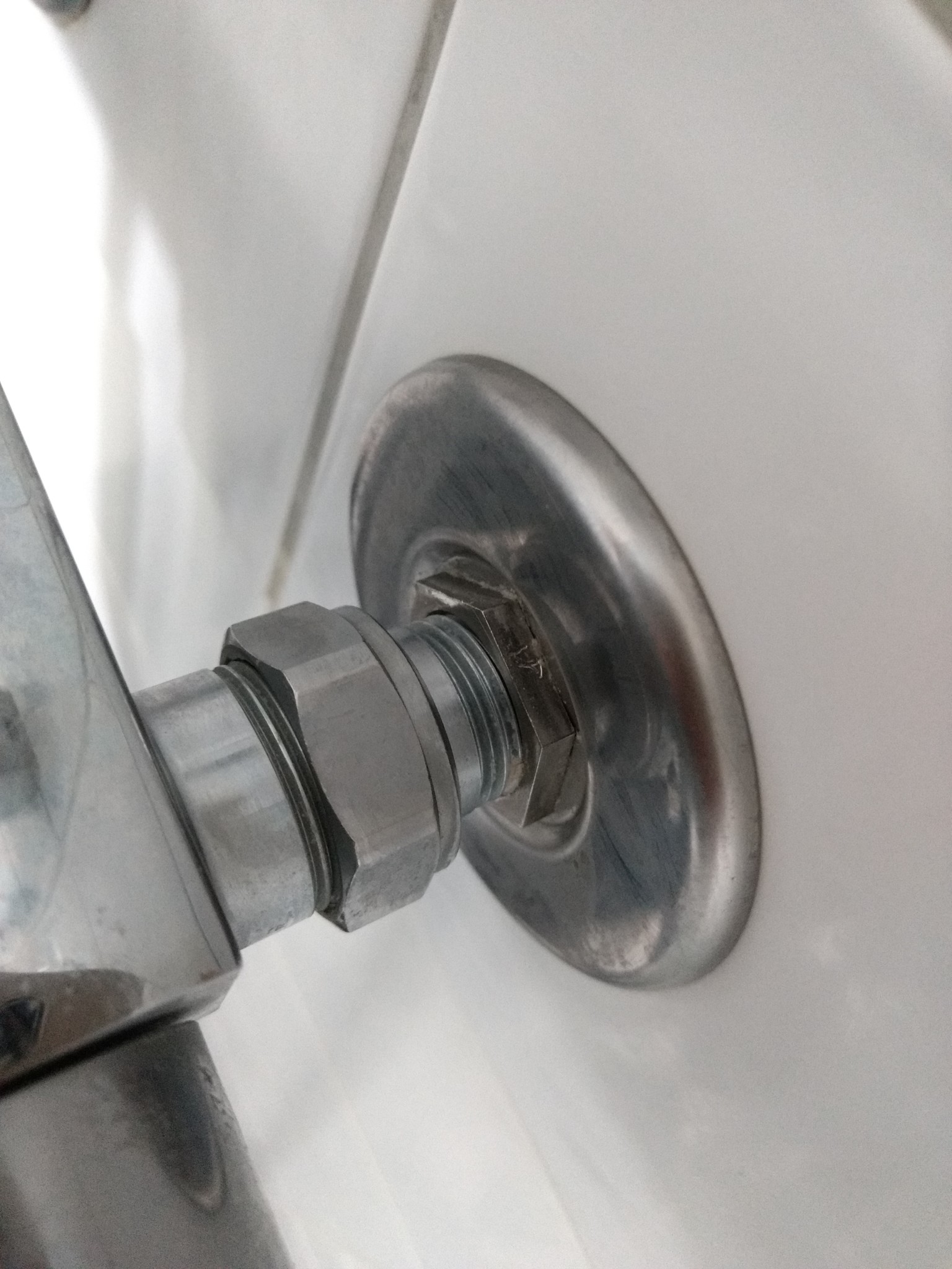

Våra kvarvarande galvade rör har släppt ifrån sig rostflagor som stoppar flödet till duschblandare och toalettstol. Jag är lite osäker på hur jag lossar dessa för att rensa. Det sitter någon form av Uponordosor i väggarna. Någon som med säkerhet kan tala om hur jag lossar utan risk att lösgöra något inne i väggen? Måste jag hålla emot vid den tunna sexkanten in mot väggen, eller räcker det att lossa mutter/koppling ute vid blandare/röranslutning?

Första bilden , lossa sexkantsmuttern , lika på den andra på blandare vill innerdelen följa med går det kanske att hålla emot med något
Andra bilden du får lossa röret och se om det finns något i det , tror inte det sitter något i knät

Hej Magnus,
Börja med att stänga av vattnet i huset.
Släpp muttern närmst blandaren och demontera blandaren, har du galvledninf så sitter det oftast i silarna i blandaren. Har du tillgång till en kompressor så kan du när du pillat rent allt slutligen blåsa bort det sista.
Gällande wc stolen och model på den så sitter det troligen i inlopps slangen innanför porslinskåpan. Det arbetet kan du göra på vattnet påslaget i huset förutsatt att du har en avstängning på wc stolen.Demontera spolknapparna och beroende på model även ”kåpan” där i toppen kommer slangen in i flottören, vanligtvis sitter den med bajonett fattning, ta isär och släpp försiktigt på vattnet. Har du bra flöde i slangen så sitter det i flottören. Då blir det pilligt men brukar funka fint om man har en svets/lödtråd att pilla med. Blir det inte bra så ta isär igen och upprepa proceduren.
