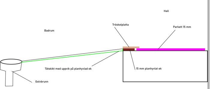

Håller på med nytt badrum. Vill få golvnivå i badrum att lira med golvet i rummet utanför. Parkettgolvet utanför bygger ca 17mm från betongplattan. Så jag tänkte montera en bit 15 mm planhyvlad ek mot betongen i dörröppningen och få tätskiktet uppvikt mot denna. Sen lägga en tröskelplatta över parkett och denna ekbit, för att slippa synliga skarvar mellan parkett och tröskel. (Parketten kommer läggas efter att badrummet är klart). Kan inte så några formella fel med denna lösning?

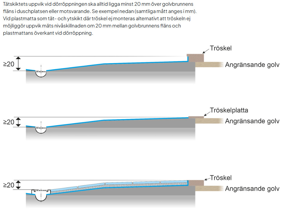

Vad har du för höjdskillnad mellan uppvik tröskel och golvbrunn? Nedan saxat från GVK. Illustration som visar att tätskiktets uppvik vid dörröppning ska vara minst 20 mm över golvbrunnens fläns.
Hej! Tack. Har sett den beskrivningen också. Där kommer vara över 20 mm med marginal. Det jag funderar på är själva lösningen vid tröskeln. Tätskiktet kommer ju inte vara uppvikt mot tröskelplattan. Men ett uppvik finns ju mot eken under.

Mailade GVK, nästa bästa alternativet efter detta forum då. De skrev det var ok
