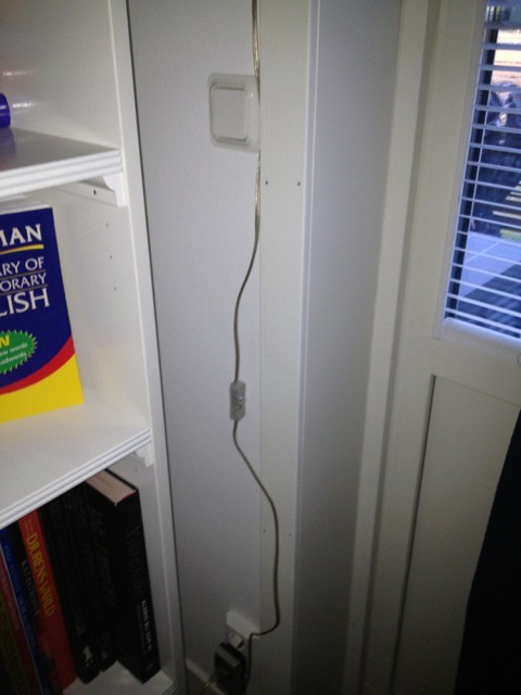

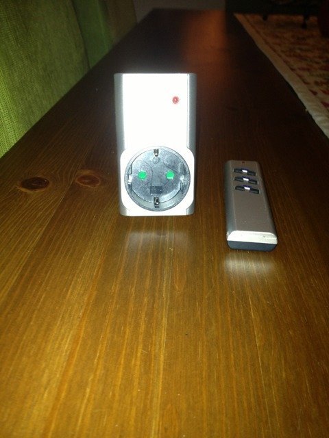

Kopplade in den här som hastigast idag. Den tänds via lampströmbrytare som hänger temporärt bakom gardinen men på sikt vill jag kunna tända med antingen befintlig väggbrytare (också bakom gardin) eller med Nexa-stickan. Problemet är även att trafon är för 20-60 W men jag vill bara ha 10W på spoten. Denna spot är den enda som är inkopplad. Provade med 10W men upplevde att ljuset fladdrade.
Två frågor alltså: kan jag koppla in på befintlig väggbrytare?
Måste jag ha minst 20W på halogenen?

Sedan är frågan vad som händer med din Nexamottagare när man bryter/sluter strömmen till den. Du kanske måste tända både på väggen och via fjärren, det är nog troligt att det blir så.

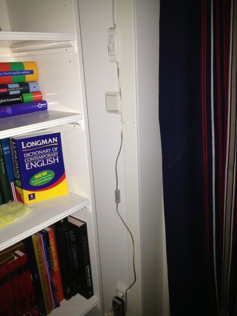

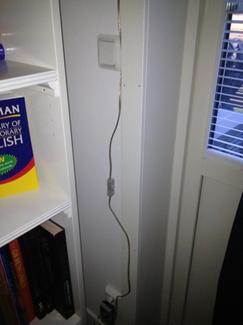

Tack Bo, för input. Så här ser det ut bakom gardinen just nu
Inte så snyggt men gardinen döljer det bra. Nu fungerar ju Nexan också så man behöver inte rota bakom gardinen. Den befintliga strömbrytaren tänder en utebelysning på altanen men den är aldrig tänd.
På sikt vill jag nog snygga till det och ev dölja trafon eller byta till en som går att ha i dosa (som de tre övriga). Mest för en framtida försäljning antar jag 😊

De flesta brukar använda Nexas dimmermottagare WMR-252 för detta. Den kan gömmas bakom strömbrytaren, som du då får byta till en dubbeltrapp. Eftersom din nuvarande Nexamottagare klarar av att dimra den transformator du har så kanske man kan gissa att även WMR-252 klarar av det.
Det ger möjlighet till att gömma drivdonet lite bättre. Om du har en kopplingsdosa rakt ovanför strömbrytaren (uppe vid taket) kan man gå via den. Det går säkert att fiska en slang/kabel inne i väggen också. Annars blir det en utanpåliggande kabel från strömbrytaren upp till drivdonet.

Tyvärr ingen kopplingsdosa, men strömbrytaren har ju det jag behöver och kabeln går att smyga in under dörrfodret. Dubbeltrapp, ja. Nexans stickpropp har inte dimmerfunktion men jag har ett annat (Proove) som jag ska testa. Så det bör gå att få till en snygg lösning.Bo.Siltberg skrev:De flesta brukar använda Nexas dimmermottagare WMR-252 för detta. Den kan gömmas bakom strömbrytaren, som du då får byta till en dubbeltrapp. Eftersom din nuvarande Nexamottagare klarar av att dimra den transformator du har så kanske man kan gissa att även WMR-252 klarar av det.
