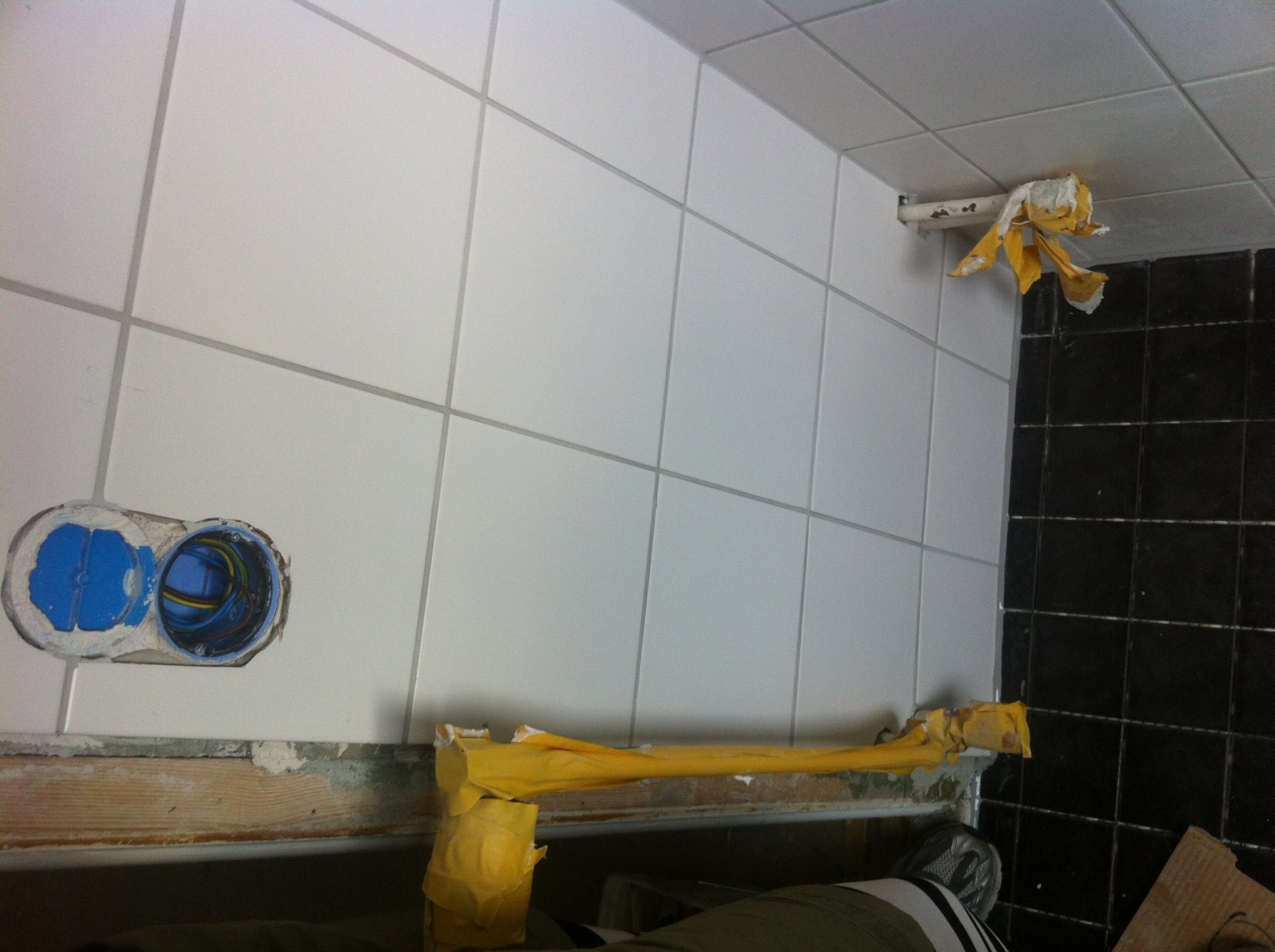

Vi har ett problem. :( Vår lägenhet håller på att stamrenoveras och det är snart klart. Innan det rev badrummet hade vi ett klassiskt 90-tals element. Nu då de river ut alla lägenheter har några valt att slänga ut sina 40-tals sektionselement. Då huset är från 40-talet och vi har precis renoverat köket i 40-talsstil samt att vi personligen tycker de sektionselementet är mycket snyggare bad vi dem spara ett sådant element för att installera i vårt badrum. Nu när de ska sätta dit 40-tals elementet så kommer shunten på elementet att hamna precis över där reglaget för golvvärmen och lysknappen är.:banghead: Så min fråga är om det finns någon smart lösning på detta? En tanke var att sätta elementet högre upp så schunten hamnar ovanför reglaget och lysknappen och böja röret mot elementet. Det kanske finns bättre/smartare lösningar? Jag har surfat runt lite på ventiler och schuntar idag, är helt novis på detta och känner att jag behöver hjälp. ;)

Har ni tvåfacksram där golvvärmetermostaten och lysknappen sitter? Byt isåfall den mot en trefacksram och sätt ett centrumlock över den brunn som blockeras. Om termostaten är djup så kanske ni bör sätta in en eller två rotdosar så att ni slipper ha en hög förhöjningsram.
Ett alternativ är en NEXA-brytare och mottagarpuck.
Tack för svaren. :) Ska jag vara ärlig förstår jag ingenting:o Det är redan kaklat så det jag tänkte var om man kan fixa något med röret som går från elementshunten ner mot golvet eftersom det är den som hamnar precis övanför golvvärmetermostaten och lysknappen. Måste tex shunten sitta i direkt anslutning till elementet?

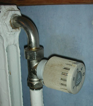

Går det inte att vrida ut termostaten? Eller är det redan i det läget?
Jag antar att du har din termostat såhär åt sidan. Den går att vrida 90º rakt ut i rummet också om det skulle kunna hjälpa...

Kolla bilden som jag postade, så ser det ut idag. Rören som är dragna är till 90-talselementet. Termostaten på 40-talselementet kommer att hamna precis för golvvärmetermostaten och lysknappen.

Du kan sätta elementet 20 cm högre upp, då löser du problemet.
Om det ser ut som på Krillemans bild så kan du be rörmokaren flytta termostaten längre ned på radiatorkopplet.
