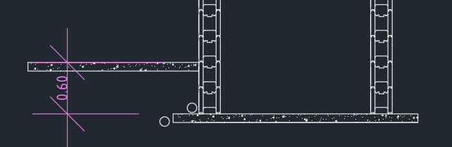

Alternativ 1 – Hög Thermomur​
Bygga en 600 mm högre poolvägg på kortsidan av Thermoblock mellan poolplattan och teknikrummets platta.

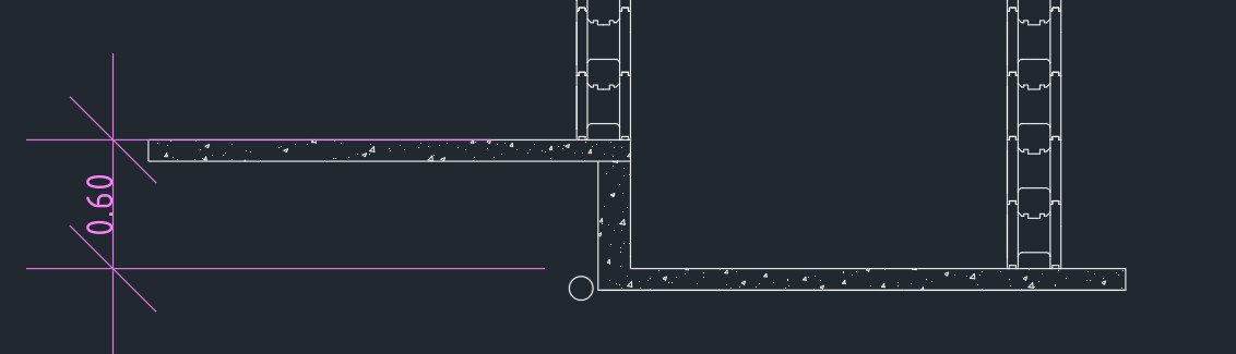

Alternativ 2 – Gjuten betongvägg​
Gjuta en armerad betongvägg mellan de två plattorna. Poolplattan och teknikrummets platta gjuts då mot denna vägg.
Givetvis armering som kopplar ihop det olika gjutningarna.

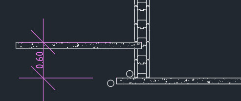

Alternativ 3 – Prefabricerat L-stöd​
Sätta ett prefabricerat L-stöd mellan plattorna istället för att gjuta en vägg och sen låta poolplattan gå ut över L-stödet.

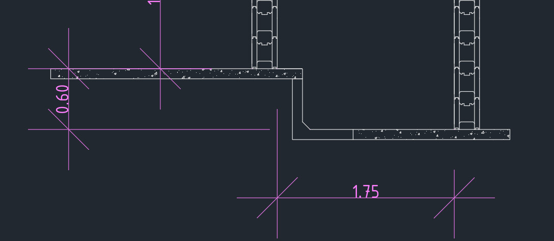

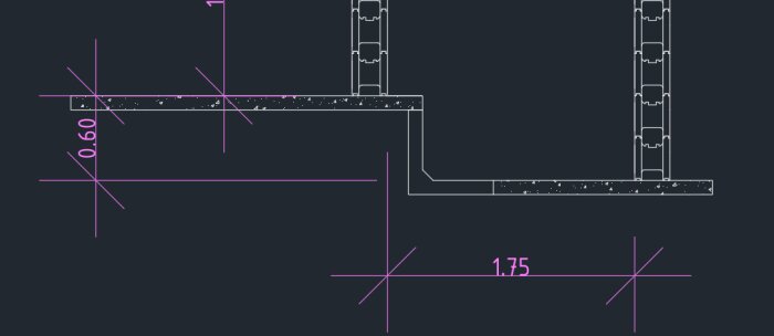

Alternativ 4​
Rowah
S sturnus skrev:
Alternativ 4​
Några tankar hur jag skyddar mot marktryck på nedre delen av väggen mot teknikrummet?
Tänker att det blir ett rejält tryck från poolens platta.
Isodränskivor eller räcker det med mtrl utan nollfraktion närmast väggen?
