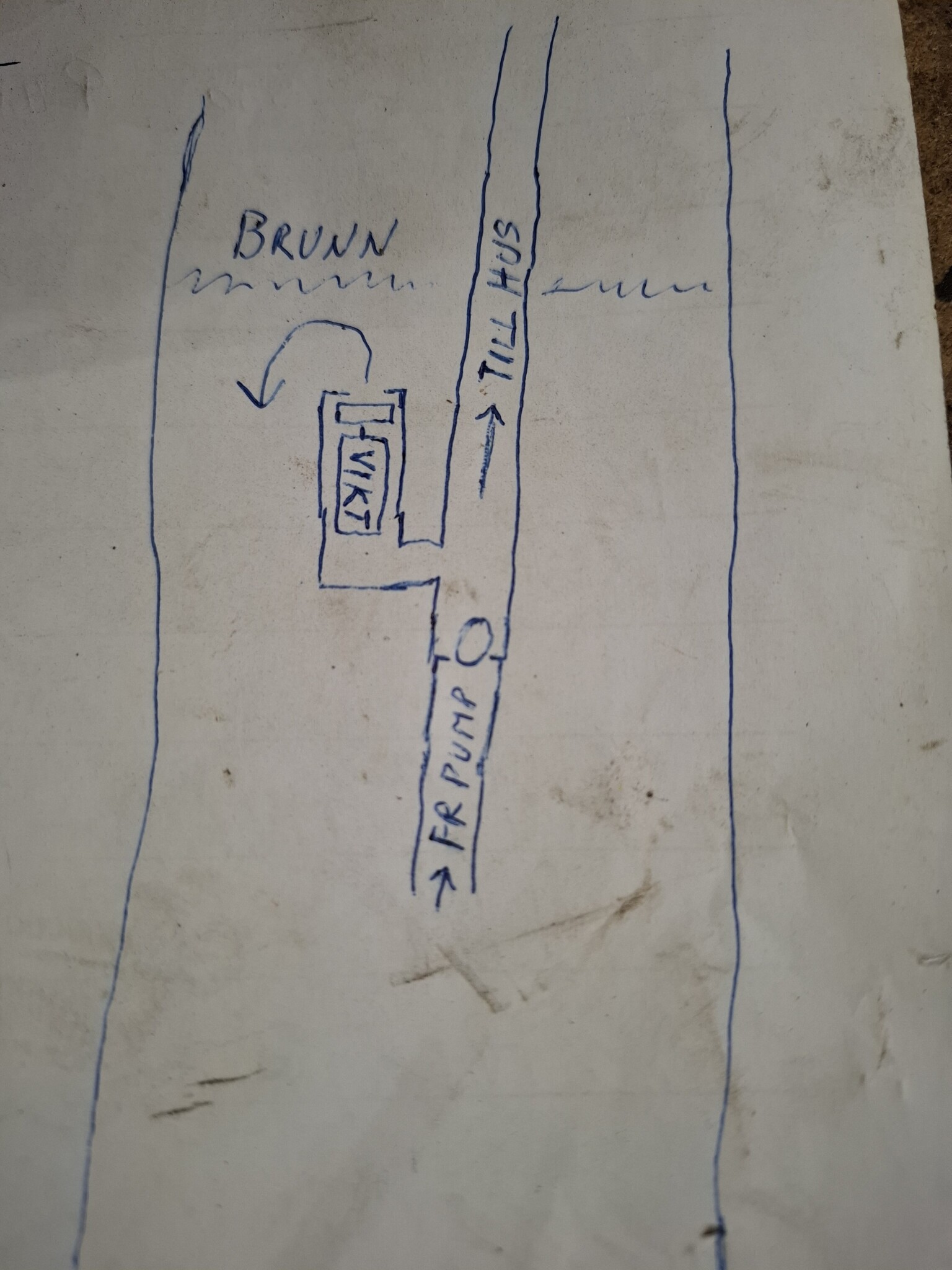

I fjällstugan ville jag tömma vattenledningen ner i brunnen men ville inte ha mer elprylar nere i brunnen än nödvändigt. Lösningen blev en helt mekanisk ventil som tätar när ledningen är trycksatt. Så fort man stänger av pumpen och gör systemet trycklöst så rinner vattnet ner i brunnen. Då kan en magnetventil för att dumpa trycket placeras i en bättre miljö än nere i brunnen. I mitt fall dumpar jag med kran inne i stugan och behöver då inte komma åt brunnen varken mekaniskt eller elektriskt.
Ventilen byggde jag av standard mässing gängade rördelar och en standard äldre ventilkägla. Inte helt plug and play men kan vara av intresse för någon.
Det fanns flera anledningar att jag ville behålla backventilen i pumpen.
Handritad skiss av ett VVS-system som visar en vattenledning med en mekanisk ventil, anslutning till brunn och väg till hus.

Detta är ju supersmart! Ska kolla närmare på en liknande lösning!
Detta (bilden) gör mig påmind om en annan tanke jag haft (på ett litet annat tema) om att hitta en lösning där jag kopplar på tömningsröret i gropen till det gamla röret som går ned i den grävda brunnen.
Så att tömt vatten ansamlas där istället för att bevattna gropen.

En sak man kan behöva tänka på med grävd brunn är att man får vara försiktig när man släpper tillbaks vatten så man inte rör upp bottenslam i onödan. När man suger ur vatten blir det ett mycket jämnare flöde än när man strilar tillbaks vatten. Min ventil är till exempel riktad uppåt.
Jämför som exempel hur du lätt blåser bort en papperstuss en bit ifrån dig, men du kan aldrig flytta den genom att suga luft.

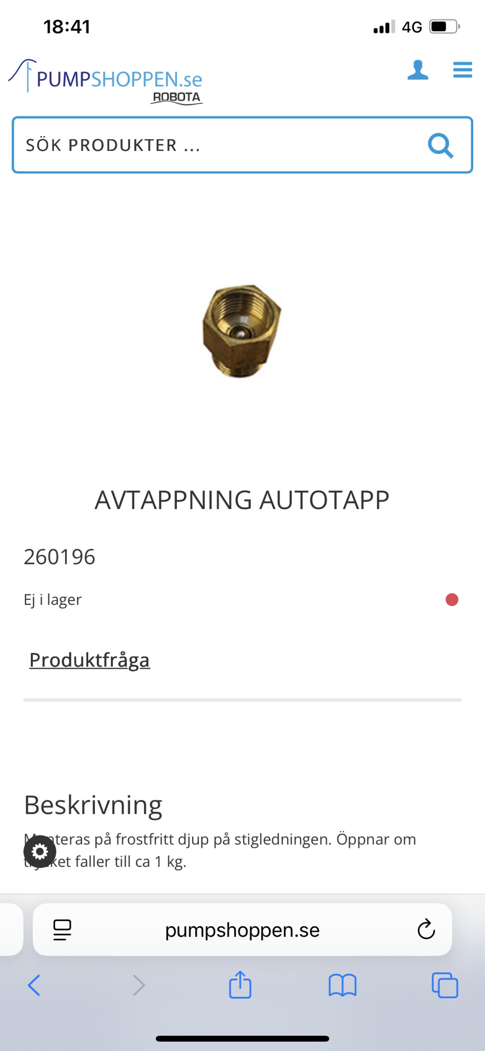

Hej
Vet inte om dessa finns kvar i sortimentet men de funkade bra
. Bild av avtappningsautotapp med produktkod 260196, utanför lager hos pumpshoppen.se.
