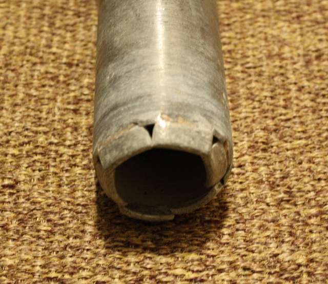

Rätade ut tänderna på det "fina" men sargade borret och började försiktigt lite torrt för att få en ansvisning till borret. Det gick åt skogen, det ser nu ut så här:
Surt med 10mm diamantskär som är obrukbara... Har studerat borret närmare och svetsningen av skären är mycket sämre på detta tysklandstillverkade finborr. 43EUR åt skogen, kunde varit värre. Kinaborret däremot fungerar utmärkt och uppvisar inget slitage eller tendenser till böjda skär!

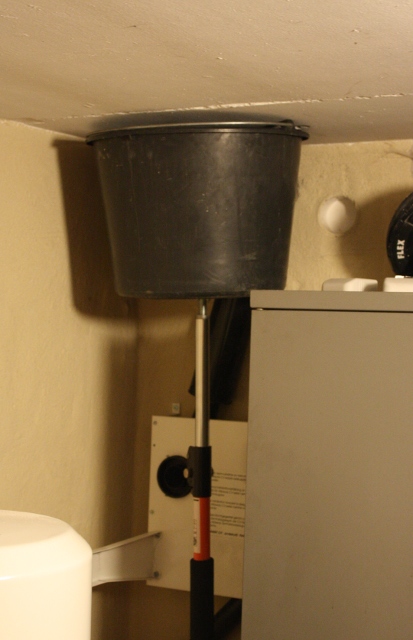

Var inte så sugen på att koppla på trädgårdsslangen på maskinen även om kopplingen antyder till att man kan göra så. Var rädd för att inte ha kontroll på hur mycket vatten jag totalt sett spolat ur och därmed få halva matkällaren full med smutsigt vatten. Tog därför helt sonika en överbliven behållare enligt industrinorm, limmade på lite överbliven 5mm stålomspunnen heavy-duty-slang och lät vattenflödet begränsas av slangens innerdiameter samt höjden på behållaren (som jag ställde några decimeter högre än maskinen).

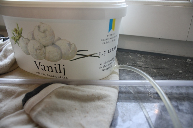

Totalt sett gick det åt en liter vatten för borrningen. Vattnet samlade jag upp i källaren:

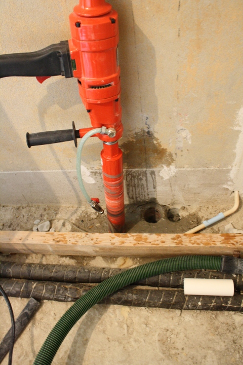

Setupen såg ut så här, lät allt vatten rinna ner genom mitt förborrade 10mm-hål. Därmed slapp Festoolsugaren äta goja.

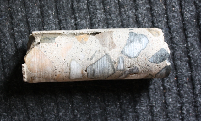

Fin borrkärna:

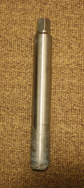

I sluttampen på takhålet dummade jag mig och lyckades bryta av en tand på kinaborret. Det var verkligen jag som gjorde bort mig, man måste tänka sig för hur man startar och vinklar borren.
