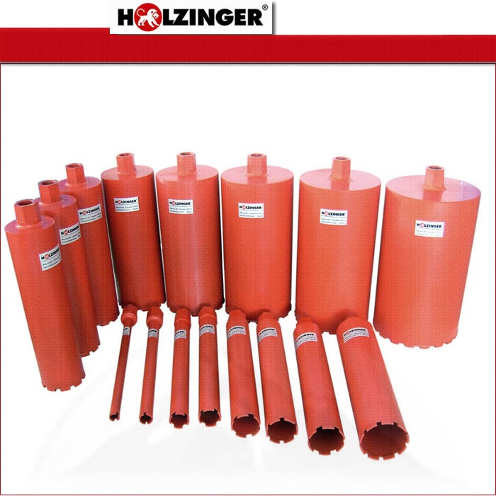

Ska ta upp ett tjugotal hål i diverse väggar och bjälklag i mitt stenhus. Materialet kommer som elakast vara 120mm armerad betong, som lättast betonghålsten och däremellan 200mm tegelvägg. Min plan var att hyra en handhållen kärnborrmaskin (torr) samt ett 55-60mm kärnborr och köra alla hålen i ett svep. Det tradiga med det är att jag egenligen skulle vilja borra dem i kanske tre omgångar över någon månads tid. Då blir det mindre försvarbart att hyra maskin och kärnborr varje gång
Tanken slog mig då att det kanske är möjligt att köpa ett löst kärnborr samt SDS+-fäste till detta och köra allt med en halvstöddig kinaborrhammare (utan slag givetvis). Kollat på borr liknande detta:

Tja, jag vet faktiskt inte vad det ör för egenskaper som gäller. En vettig Hilti för ändamålet heter nog DD 110 och den är tvåväxlad men den tar både torr- och våtborrning och är rätt all-round. Maskiner som är mer specifika för mitt ändamål är nog Makita DBM 080 eller Eibenstock EHD 1300. Båda är enväxlade, 1300W, 0-2000rpm och till för torrborrning upp till 82mm. Antar att din monstermakita kvalar in på liknande egenskaper? Har den någon annan anslutning än standard trebackchuck?
Tittat på lite filmer på tuben där folk kör kärnborr med adapter till SDS+ eller sexkant och sedan i borrhammare utan slag. Någon körde med en Bosch GBH 4 som verkar klara max 650rpm. Det motsvarar ju monstermakitan. Frågan är ju nu om man får en anledning att köpa en borrhammare att ersätta kinamaskinen med...

Mycket god input Myrstack, tack så mycket! Tittar man på rena kärnborrmaskiner verkar de ha någon av följande tre fästen: märkesberoende snabbfäste, utvändig eller invändig gänga (M18, M16, 1/2" 1 1/4") eller trebackschuck.

Det enda reella alternativet som funkar är att hyra en maskin. Att borra torrt i betong är helt uteslutet. Mitt tips är alltså att täcka in med plast och koppla på vatten. En håltagare tejpar upp plast runt hålet och leder ned vattnet i en hink eller dylikt. Gör du detta behöver inte en droppe vatten splillas ut. Det behövs inga mängder vatten heller utan ytterst lite tryck för att betongslammet ska ledas bort. I de andra materialen går det att borra torrt handhållet om du är försiktig.
