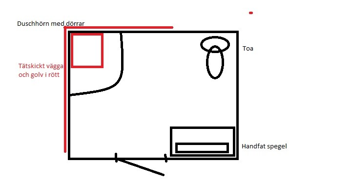

Har platta direkt på mark 70tal ( med stampat jordgolv under ) normalt på det årtalet , inget kapilärskikt ( kross ) och ingen isolering
Det är inte bra att täta dessa golv , lägger du klinker kommer det att andas i fogarna och ev fukt ångar bort , du kan sätta tätskikt i golvet i duschutrymmet ca 0,5 meter ut från den , ska vara en meter utanför på väggar , sen behövs det inte om det är stenvägg av något slag
Precis samma som jag har stampad jord
Hur menar du menar du, tänkte ha 90 duschdörrar i hörnet, ska man ha tätskikt under hela det området och runt brunnen? Eller endast 0.5m ut ifrån väggen? Samt endast 1m ytterligare utanför väggen där dörrarna är monterade?
Litet badrum så blir ganska stor del som kommer att täckas då.
