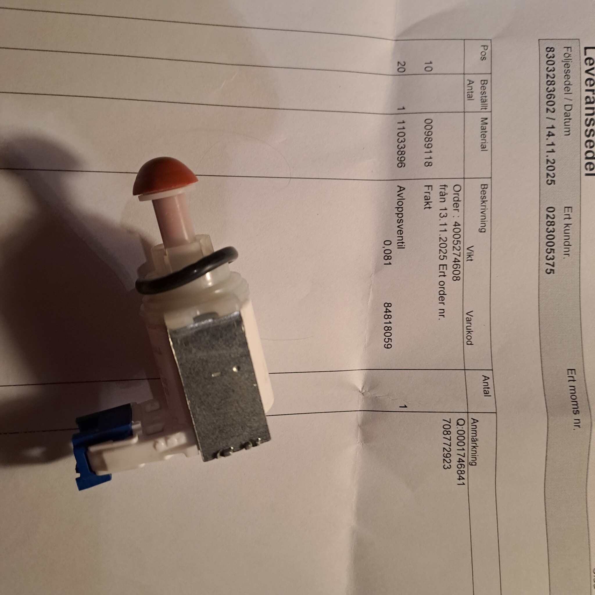

Paul Olsson1 #3 Medlem · 3 inlägg 24 nov 2025 20:01 Paul Olsson1 Medlem 3 inlägg 24 nov 2025 20:01 #3 S Susihus skrev: Vår diskmaskin, en Bosch, har fått felkod E19? Vi velar mellan att ta hit en service och att köpa ny, hur hade ni gjort? Den är ca 8 år gammal. Fick E19 också och beställde en ventil för 300 spänn efter lite youtube och googlande.. Nu funkar skiten igen så nu firar jag med en öl.. Inloggade ser högupplösta bilder Logga in Skapa konto Gratis och tar endast 30 sekunder

Paul Olsson1 #4 Medlem · 3 inlägg 24 nov 2025 20:03 Paul Olsson1 Medlem 3 inlägg 24 nov 2025 20:03 #4 Glöm inte glidsilicon när ni sätter in den nya
returen #5 Inredare · 5 689 inlägg 25 nov 2025 14:11 returen Inredare 5 689 inlägg 25 nov 2025 14:11 #5 Paul Olsson1 skrev: Glöm inte glidsilicon när ni sätter in den nya snarare glöm inte o-ringen så att det blir dubbelt eller ingen glidsilkon vet nog ingen vad det är, men silikon är giftigt och att ha detta i diskvattnet....

Paul Olsson1 #6 Medlem · 3 inlägg 25 nov 2025 21:18 Paul Olsson1 Medlem 3 inlägg 25 nov 2025 21:18 #6 returen skrev: snarare glöm inte o-ringen så att det blir dubbelt eller ingen glidsilkon vet nog ingen vad det är, men silikon är giftigt och att ha detta i diskvattnet.... Ok. Ta lite diskmedel på oringen så blir det lättare att få dit den
