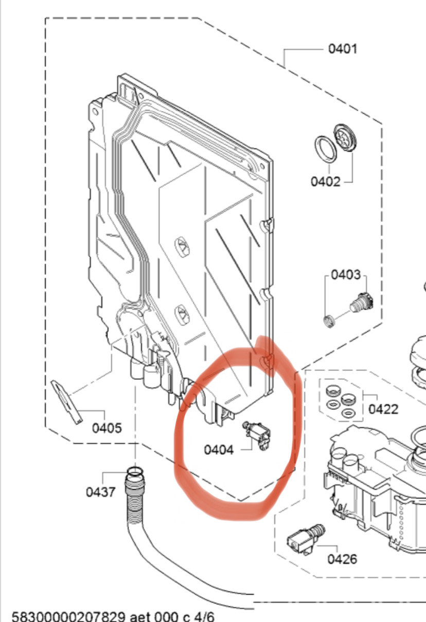

Jag tycker du skall skippa dispensen, ytterst sällan den går sönder. Ventilen på vattenpaketet är mer troligt. Det är enkelt att mäta men du måste dra fram maskinen.
Matte Malmö
Ok, hur mäter jag den? Och var sitter den? Dra fram maskinen är ju inga problem, men att hitta prylarna :p
Supertacksam för hjälpen
På vänster sida framifrån sett.
Illustration av ett tekniskt schema med position 404 markerad för att visa en komponent som ska kontrolleras eller ersättas.
position 404.
Plocka bort kontakten och vrid ventilen lite försiktigt så att du kan komma åt med mätprober (det är lite svårt att komma åt). Några kohm skall du ha. Har du inget värde alls (avbrott) så är den kaputt. Tänk på att det kan vara en vatten i paketet så hantera försiktigt. Ha en stor handduk i beredskap.
Tack! Jag ska försöka mig på att hitta den på maskinen, tror jag har en mätare i källaren nånstans. :ok:
P
dra ur elkablen från väggen först
är det avbrott i denna så beror det på överspänning från kretskortet
jag har mätt denna spänning upp till 300V
