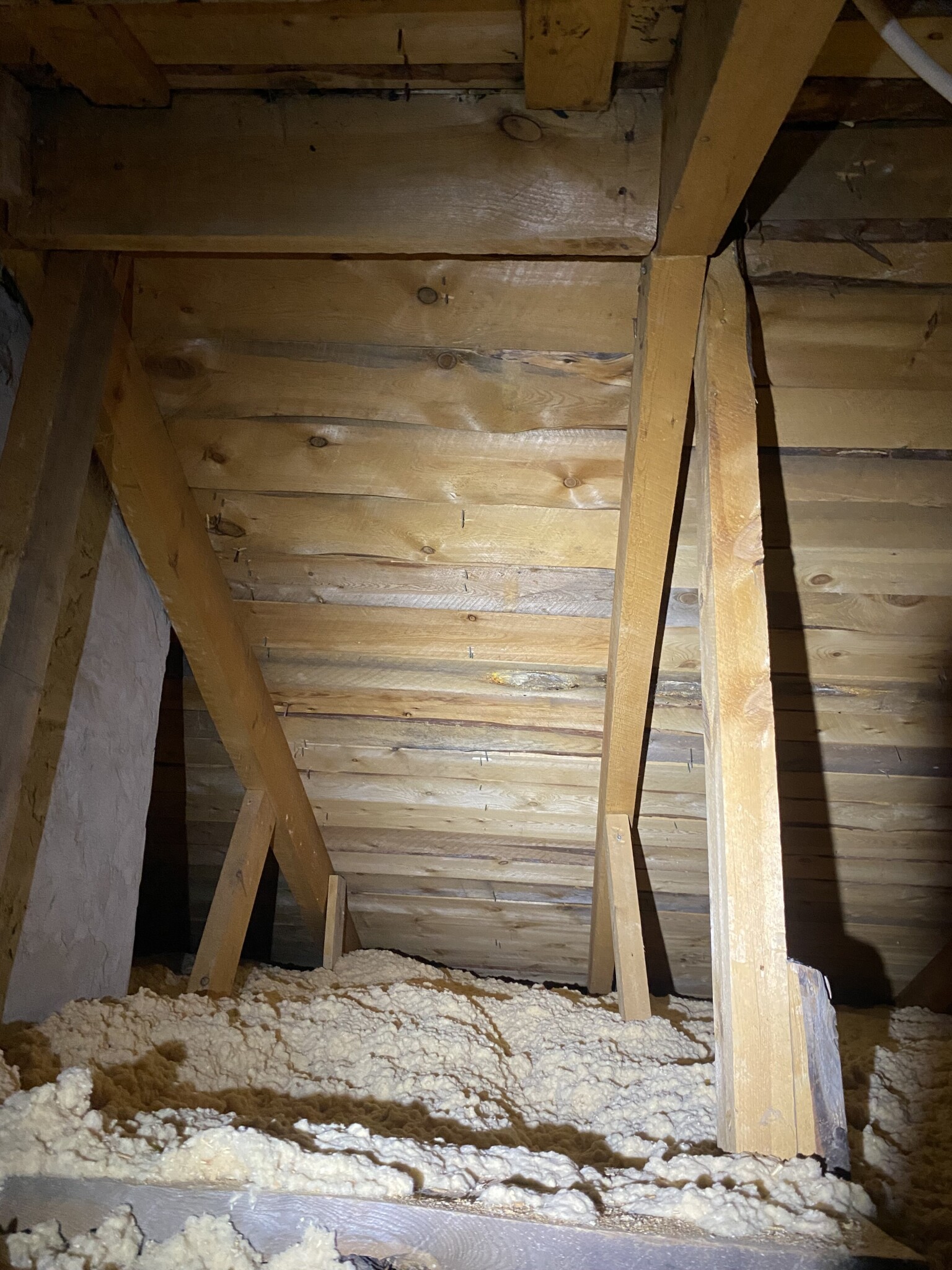

Ännu en tråd angående ev. påväxt på vinden.
Bott 1.5 år i vårt hus från -57. Takbyte och tilläggsisolerad kallvind 2018 som överlag ser väldigt fräsch ut. Ventilation i nocken.

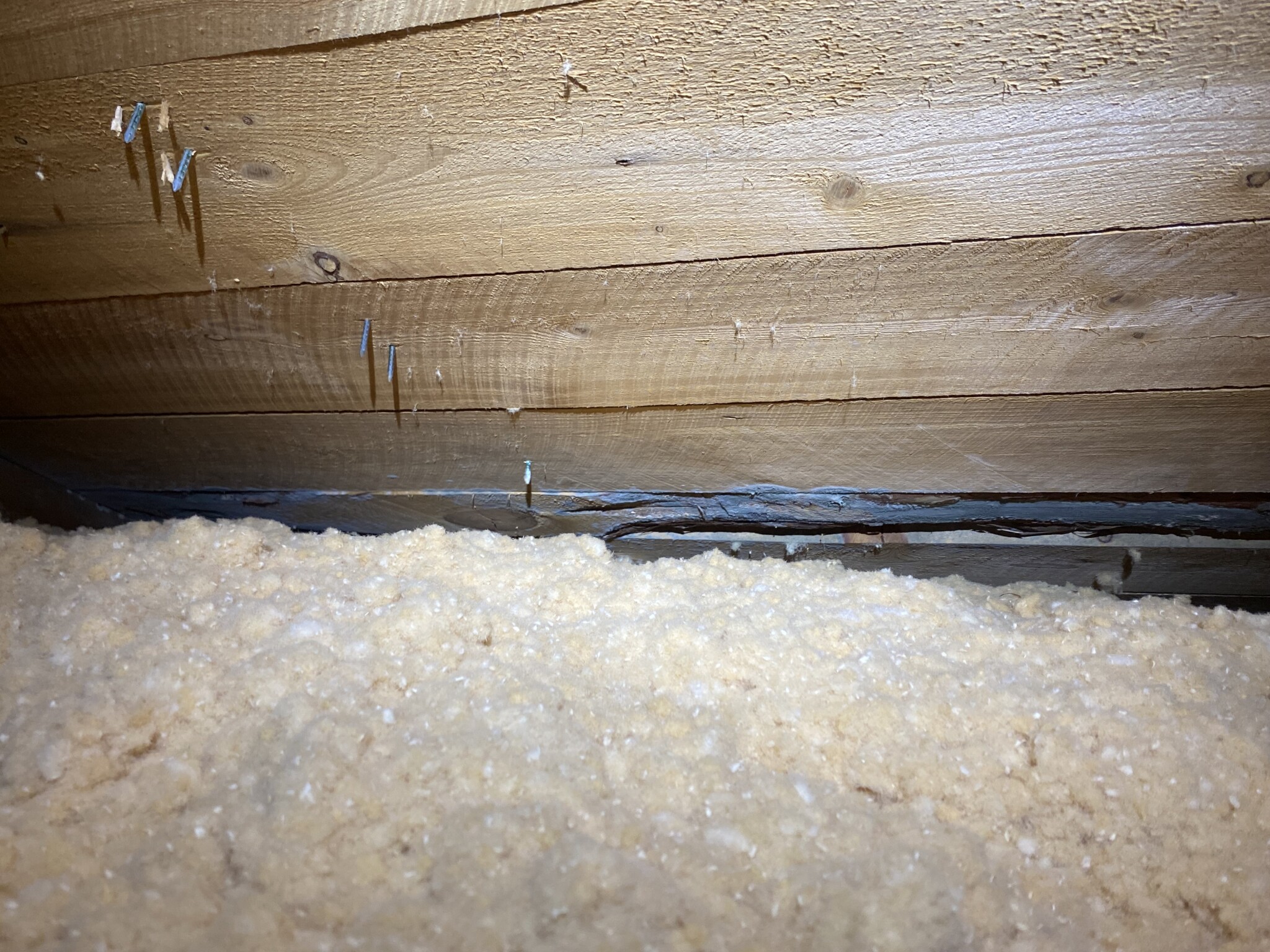

Upptäckte häromdagen att det är någon form av ev påväxt på norrsidan nära isoleringen. Men det ”underligga” är att det verkar håll sig till en enskild planka längsmed hela takets längd. Sedan har det på ett par ställen breddats, framförallt i närhet av takstolarna. Men virket ser förutom det luddiga torr och fräsch ut (från håll).

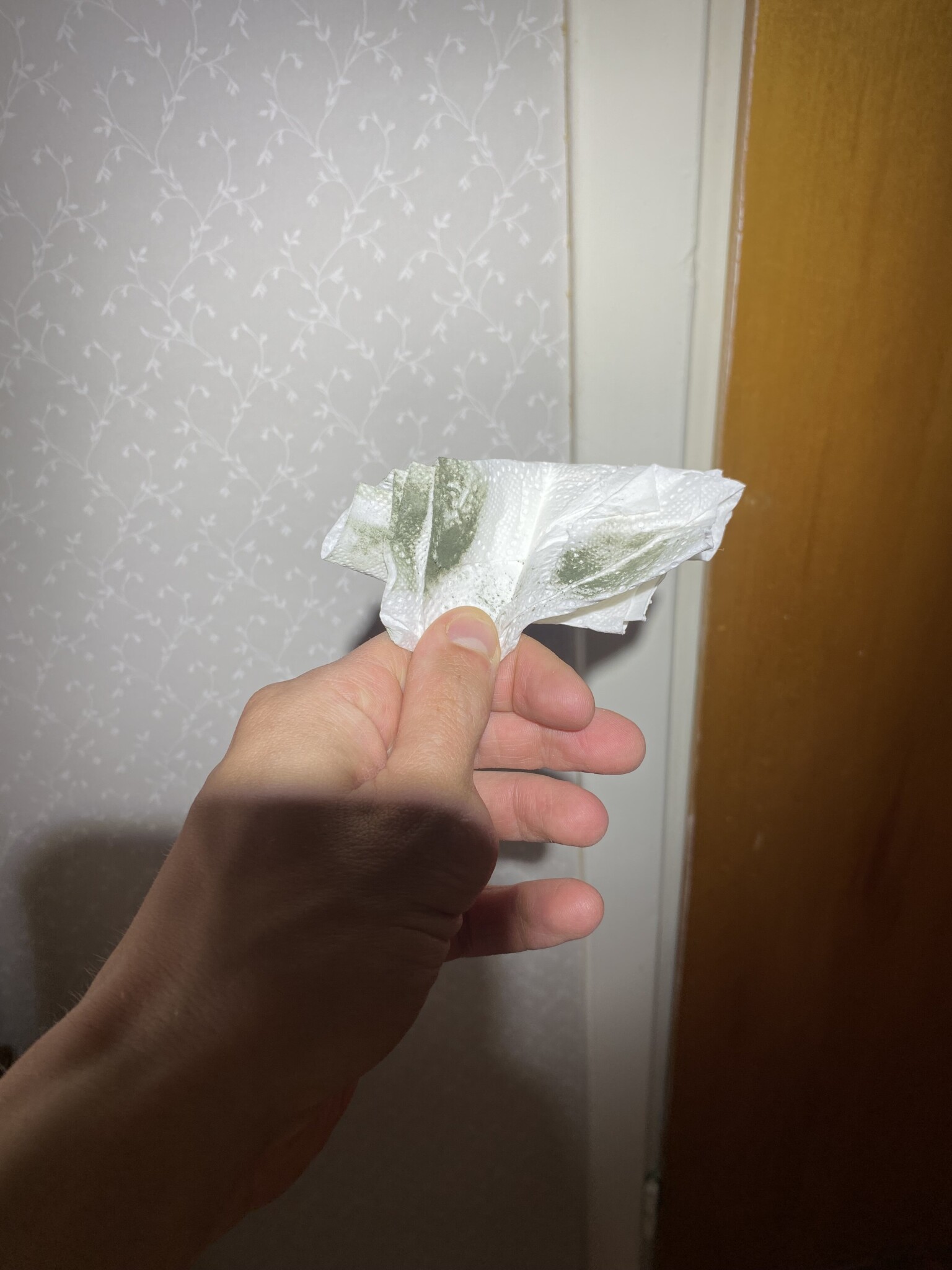

Är som ett grönaktigt damm mestadels och är helt doftfritt när jag har dragit med papper på det. Men är lokalt mer ”fluffigt”.
Något oroa sig över mer än att ha koll på att det inte eskalerar? Eller kan det vara något annat än påväxt pga fukt?
Sista bilden visar generellt status på vinden.

Ingen?
Z Zoubolo skrev:
Ingen?
Det pyser väl ut inomhusluft i skarven innertak/ytterväggs insida som ger kondens vintertid. Rimfrost brukar synas tydligt när det är kallt ute. Blir värre av tilläggsisoleringen (större tempskillnad). Kan vara svårt att täta men kolla om det är möjligt (fogmassa bakom taklisten?) Ser väl inte jätteallvarligt ut, men... Se över inomhusventilationen: bättre frånluft ger lägre övertryck och torrare luft inne!
Zoubolo
Mät fuktkvoten i virket med påväxt. Vad finns rakt nedanför skadan, badrum, kök?
Zoubolo
Detta är 1.5m från yttervägg ovanför kontor,trappa och sovrum.
Ska kolla fuktkvot både i virke och luftfuktighet mellan facken.
Har följt RF på vinden under hela Höst/Vinter/vår
och bara haft kortare perioder med Rf över 75% då ofta med väldigt kalla grader (bor i Härjedalsfjällen). Som högst kring 80% under max en vecka sammanhängande.
Nu på våren är det nere på 55% igen.
Känns spontant inget som oroar, men kan man gå endast på RF eller bör man kolla närmare fuktkvot i trä också?
