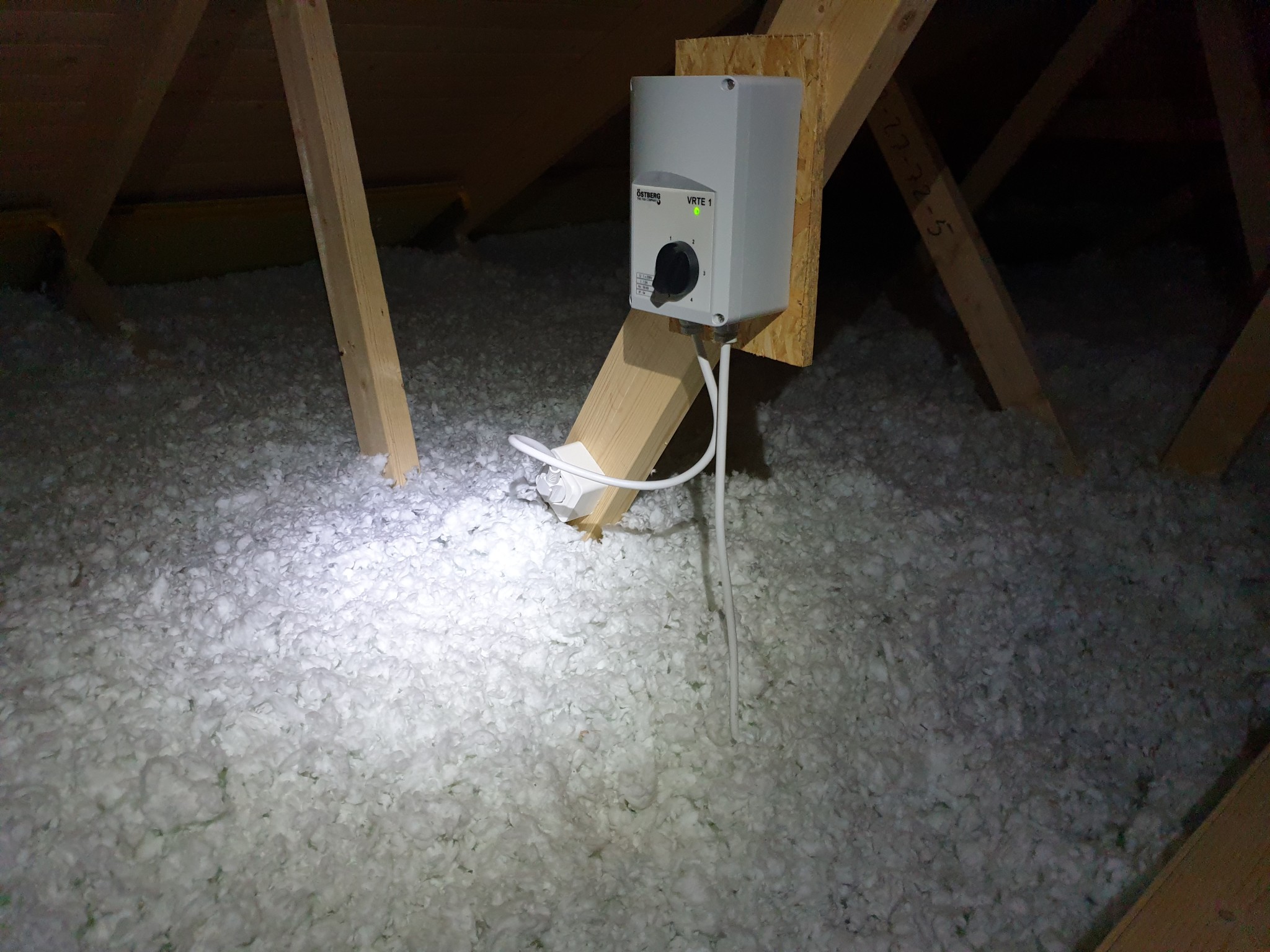

Vi bor i ett hus med mekanisk frånluft som drivs av en kanalfläkt installerad av tidigare ägare på vinden. Inför en rengöring av ventilationen behöver vi lokalisera fläkten som är begravd under lösullsisolering. Vågar man helt enkelt skotta undan lösullen för att lokalisera fläkten och sedan återställa genom att fylla upp med ett par nya säckar lösull? Är det normalt att täcka fläkten med isoleringsmaterial eller ska det ses som slarv?
Kanalfläkt på vinden omgiven av lösullsisolering, delvis belyses av en ficklampa.
Finns väl ett rör som går ut på taket, följ det. En snöskyffel brukar vara bra att flytta lösull med.
