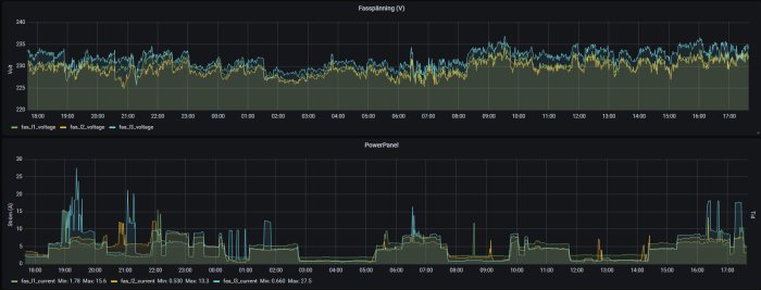

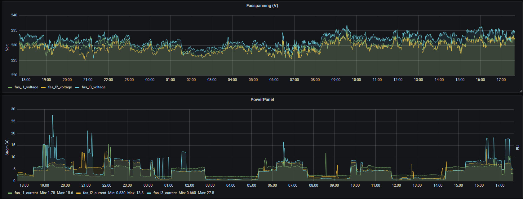

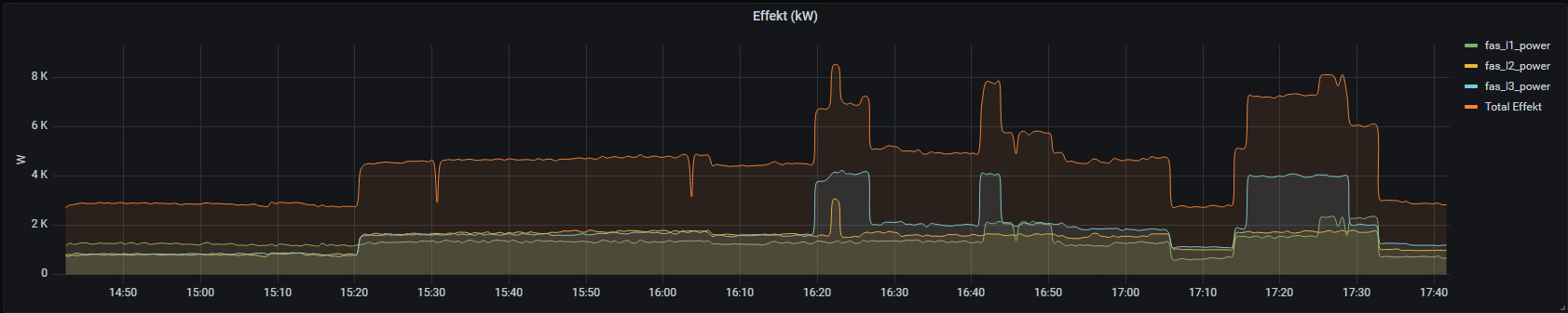

En shelly 3EM kan du sätta där strömmen kommer in i huset istället.N Nicklas_gbg skrev:
Då ser du exakt hur varje fas belastas i realtid.
