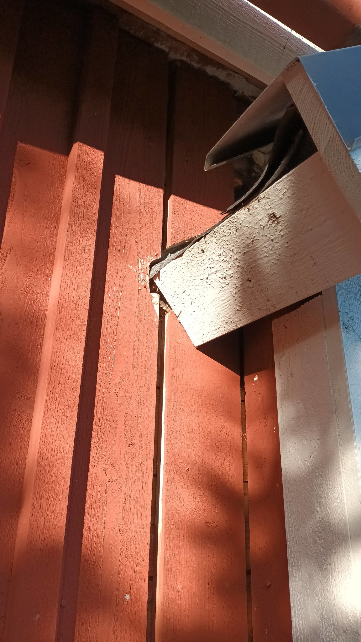

Fixar fritidshuset. Har fastnat på några detaljer gällande lockläkt.
I ett inåtvänt hörn har det uppstått en glipa, hur tänka med lockläkt där?
Takfirman smäckade på vindskiva innan lockläkt var på plats hur tänker jag där? Ska lockläkten på plats innan vindskivan?
Har mina funderingar angående detta men frågar för säkerhets skull.
Spana in bilden.

Det där såg konstigt ut, eller så är det en vinkel som gör det så.
Ser ut som att tackpappen går in under fasaden ?
Följer jag vattnets väg så rinner det ju då rakt in från vindskivans plåt, ned på pappen och in i fasaden i värsta fall ? ?

Ja, egentligen ska det väl vara en ståndplåt upp bakom panelen, om det ska vara rätt byggt.

Visst är det helgalet. Hursom, taket ska göras om. Inför det beh jag dock ordna lockläkt mm, så att byggslarvet korrigeras.

Och tyvärr har det blivit exakt så. Vissa företag bygger hellre än bra, och så får kunden ta skiten.:sweat:
