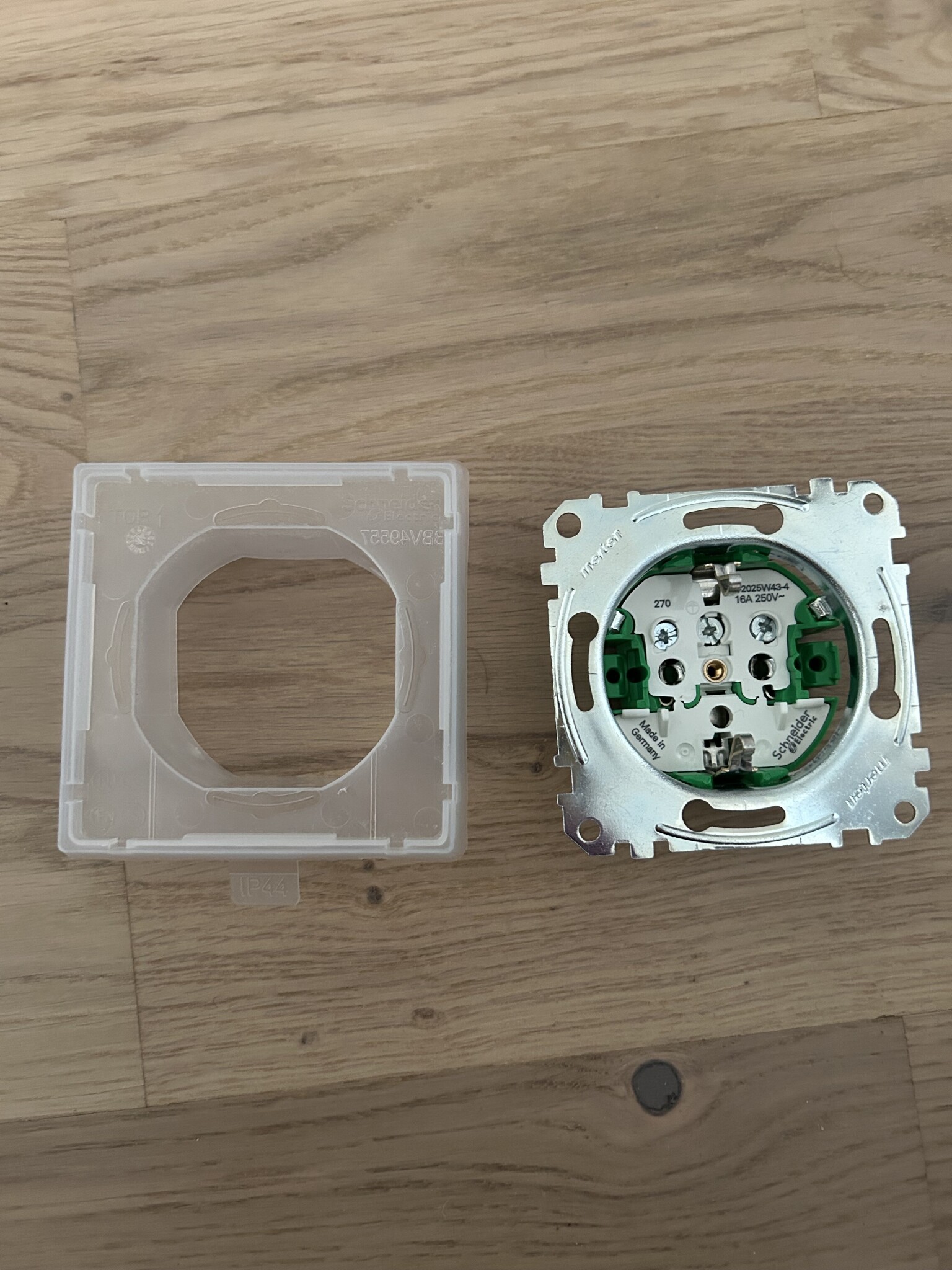

B
Tänker att det blir blå kabel längst till vänster (hål nr1), brun kabel näst längst till höger
(hålnr5) men den jordade? Tänker att den ska i hål nr 3?
Mikael_L
Det verkar dessutom vara ett hempul det som sitter där.
Det är en mantlad kabel där. som det inte är enkardeliga ledare till, så troligtvis någon slags lampsladd/anslutningskabel.
Först och främst se upp så det inte är för liten area, typ 0,75 eller så.
Sen är det väl lite i gråzonen om man drar sådan kabel som fast förläggning i rör.
Men i praktiken är det ju inte farligt på något vis. Men just anslutningar brukar vara svårare att få till bra och korrekt med sådan kabel.
Nu var det tur att du köpt uttag med skruvanslutning.
Mikael_L
Tänker du nya eller gamla uttaget nu?
B
På det gamla eluttaget så sitter jorden nedtill men på det nya så ska jorden sitta i mellan blå och brun?
Mikael_L
Japp, på det nya uttaget ska jorden (gulgrön) sitta på någon av de två mittre hålen (nr 3 eller 4, som du skriver). I den vita plasten bredvid skruven för denna anslutning har du en liten jordsymbol, som därmed berättar var den ledaren ska sitta.
Det är denna ledare som är viktig.
De andra två ska sitta på varsin sida, i praktiken spelar det ingen roll vilken som hamnar var.
Dvs ena på hål 1 eller 2, den andra i hål 5 eller 6.
Om det finns någon märkning, typ L och N (eller kanske P och 0) så kan man ju lyxa till det och välja rätt enligt märkning.
Då ska brun på L (P) och den blå på N.
Var noga när du avisolerar, så du inte skadar kopparen, skala lagom långt, man ska inte se mer än typ max 1 mm koppar efter det är anslutet, kolla så det inte spretar ut några kopparkardeler ur anslutningsplinten, skruva åt "lagom", dvs ta inte i för kung och fosterland, men ändå hyggligt hårt.

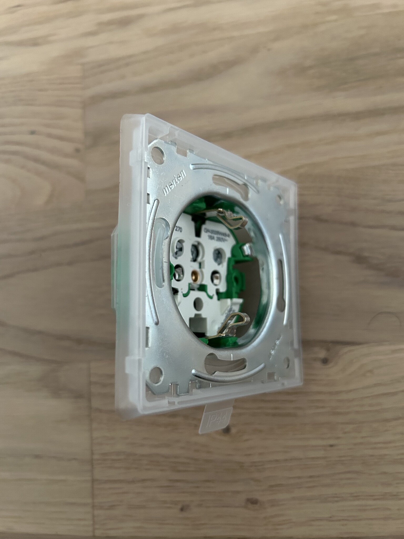

ser ut som att det kommer med ett omslutande platsskydd också som ska monteras på först eller är detta bara ett skydd för själva transporten i förpackningen?
B
  • Inbyggd elektrisk väggströmbrytare och plastöverdel ligger på ett trägolv.
  • Elektrisk vägguttag utan kåpa, sedd från sidan, monterad på trägolv, visar metall- och plastkomponenter samt skruvkopplingar.
Mikael_L
Typ något sånt här
Plastram för vägguttag, används för att uppnå IP44-skydd, fyrkantig med rund öppning i mitten.
Ja det ska man ha för att få fullt IP44-skydd.
Men samtidigt är det inte alltid som det behövs, egentligen är IP21-uttag godkända i badrum, men man brukar ändå köra med IP44 för att det känns och ser bättre ut, och ökar säkerheten något. Så om den extra plastgrejen inte kommer på plats så är det väl sällan någon större sak.
Mikael_L
Det egentliga syftet är att ifall det rinner vatten längs väggen som därmed letar sig in bakom uttaget, så ska det vattnet inte komma rakt på de elektriska delarna.
B
Så nu sitter det nya eluttaget på plats och fungerar som det ska. Stort tack för hjälpen på vägen.
