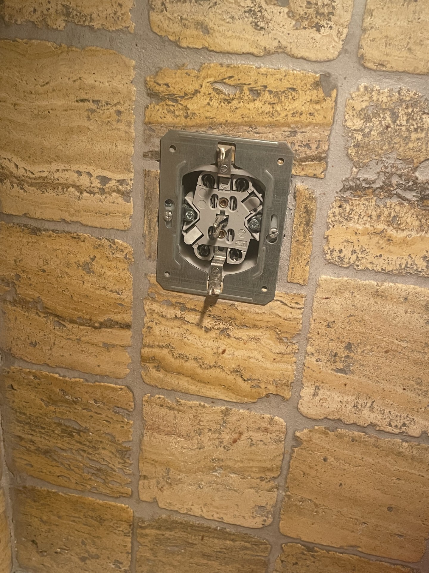

Vi har tänkt ställa 2st byråeer där vi har ett befintligt eluttag i väggen och för att byråeerna inte skall hamna för långt ut vill jag ta bort eluttaget och täcka över med ett täcklock.
Vi kan inte ta hål i byrån för då hamnar de ocentrerat under ett fönster
Är det godkänt att sätta ett täcklock framför ett befintlig eluttag?
Någon som har tips på produkt.
Ytterkant ram är ca 8x10cm.
(Obs bilden är från ett eluttag i köket men ser likadant ut där vi skall ställa byrå förutom att det är en gipsvägg)

Du måste ta bort hela uttaget innan du kan skruva dit ett lock över apparatdosan.
Isolera trådarna med tex wago 221.
Doslock finns överallt, tex clas ohlson, jula mfl.
Se bara till att du köper ett för just apparatdosa. (Ej kopplingsdosa)
