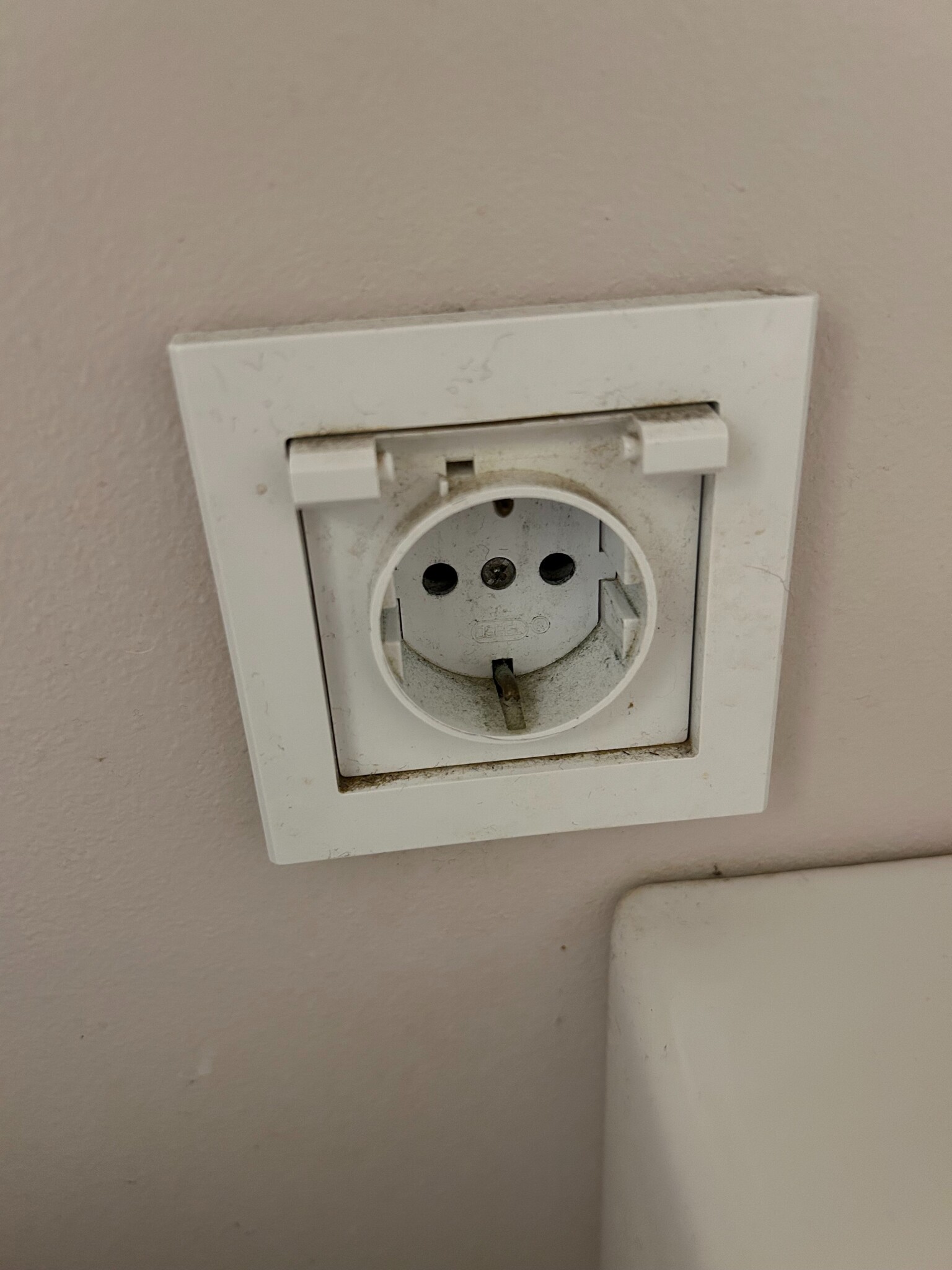

Har detta eluttaget och behöver sätta dit ett lock pga det sitter i badrummet. Clash O hade inga så är det en specialbeställning gäller eller är detta ett jobb för en elektriker?
  • Eluttag i badrumsvägg utan lock, vit ram runt uttaget, delvis smutsig och gammal.
Mikael_L
Det finns inte lösa lock att köpa, utan man byter hela uttaget.
Clas Ohlson verkar inte ha infällda envägs IP44-uttag men på JULA kan du hitta två olika:
t.ex. https://www.jula.se/catalog/el-och-...-och-strombrytare/vagguttag/vagguttag-400601/
Om du vet hur du gör det korrekt, så får du byta själv, det är helt tillåtet.
Och vi här på forumet kan hjälpa dig så du vet tillräckligt, ifall du är orolig att inte ha tänkt på allt.
Det är bara att peppra på med frågor och bilder här, så ska det lösa sig ska du se.

Är det tvättstället som syns där i bild?
En lite märklig placering isåfall, och kanske inte helt lyckad, men det behöver inte heller vara något direkt problem.
När jag ändå är inne på sånt, jag hoppas att uttaget är skyddat av jordfelsbrytare, för det är ett absolut krav i ett badrum. Vidare så ska uttaget ligga antingen minst 1,2 meter ifrån duschen (duschstången) alternativt 60cm från badkarskanten.

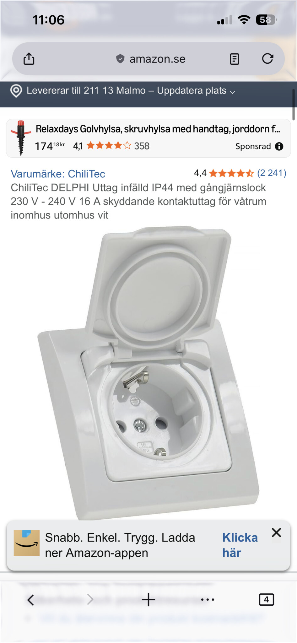

hittade ip44 på amazon som ska vara godkänd. Ska ge mig på att göra bytet så fort leveransen kommer på onsdag

Själv skulle jag inte köpa elmateriel från amazon, ebay, aliexpress, temu osv osv.
Mycket på sådana här ställen är av riktig skitkvalitet, en del rent farligt, och mycket som inte är CE-märkt (eller bara fuskmärkt) och alltså inte tillåtet att installera inom EU.

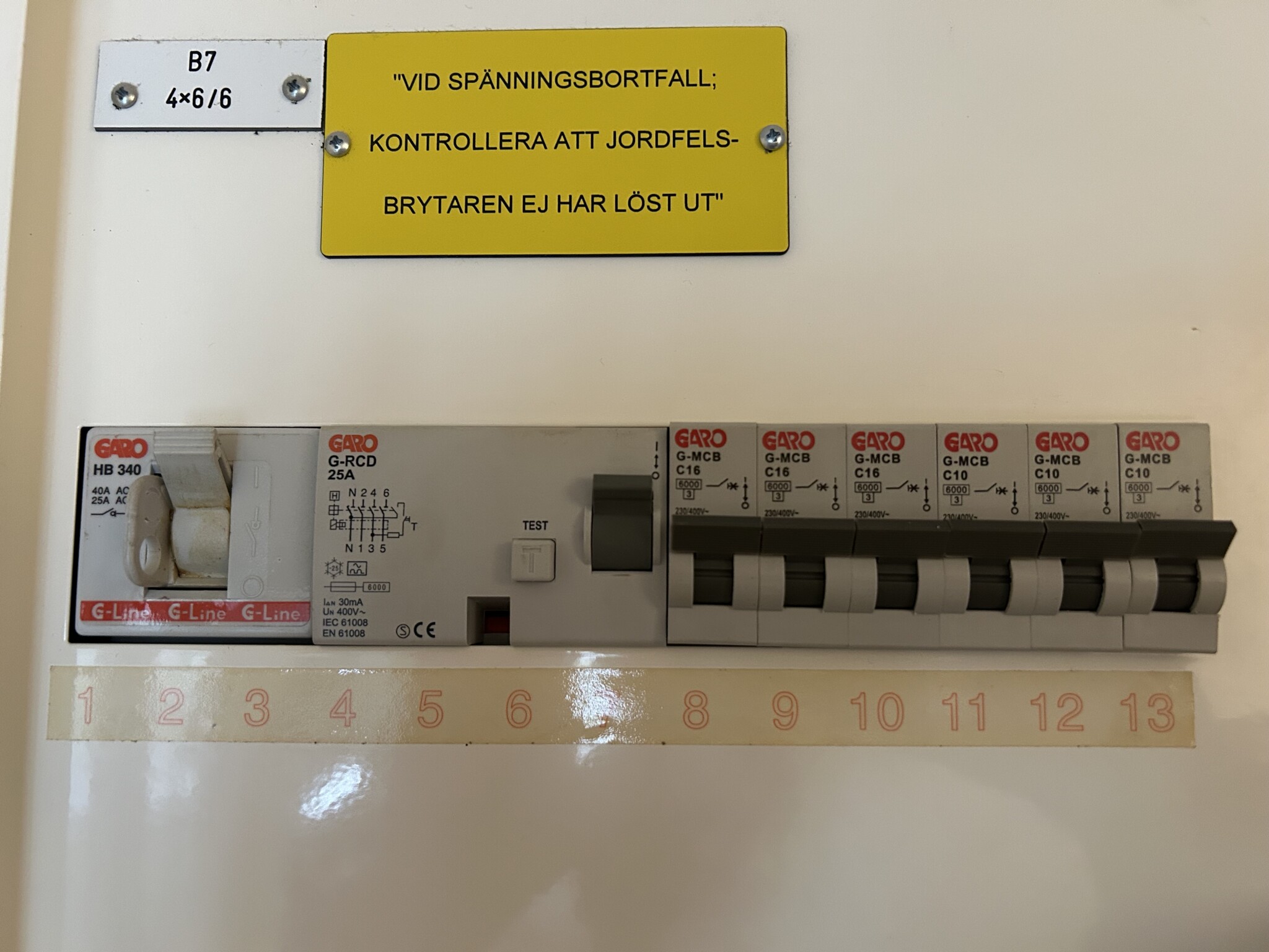

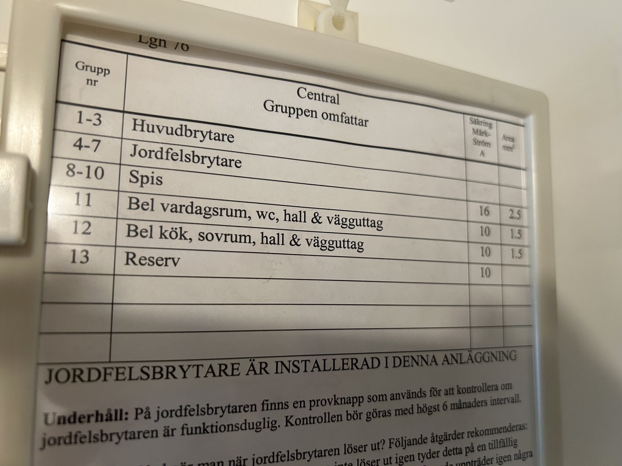

Det finns en jordfelsbrytare i elskåpet och jag har antagit att den är länkad för hela lägenheten.

Sen står det inget om produkten skulle vara CE-märkt så den är troligen inte det, så det får bli en beställning från jula
Ja nästan 100% säkert rätt där.
Vill du göra en test så kan du trycka på testknappen, och då bör allt i lägenheten bli mörkt, blir det strömlöst i badrummet då så är allt helt bra och korrekt..
Glöm bara inte att stänga av ev NAS eller annat som kan få problem med ett plötsligt strömavbrott.
Denna testknapp bör du förövrigt testa ungefär en gång om året, en del väljer att göra detta vid tiden för sommartidsomställning, smart om det innebär att man måste ställa in klockor efter strömavbrottet, t.ex. klocka på spis/ugn/mikro ...

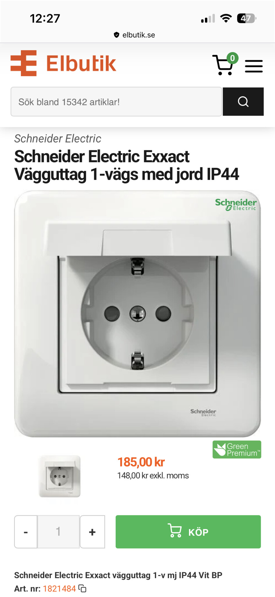

Bor i malmö men hittade annars denna från elbutiken. Kanske att hållbarheten på gängorna är lite sämre men den är CE märkt

Schneider Exxact är en apparatserie av riktigt bra kvalitet, det behöver du inte tveka över.
Exxact uttag och strömbrytare är helt kritvita, bästa valet på helt kritvitt kakel och väggar målade vitt eller ljust grått helt utan gult inslag.
ELKO är också apparater i bästa kvalitet.
Deras serie RS (den vanligaste) finns i två vita färger.
Fjällvit, som är bruten i något svagt i gult, färgkod RAL9010, ungefär som NCS S 0502-Y
Renvit, som är helt utan gult inslag, färgkod RAL9003, ungefär som NCS S 0500-N
NCS S 0502-Y brukar även kallas stockholmsvit. Alla färdiglackade vita foder och golvlister var i denna kulör för typ 15 år sedan och förr, men numera har det börjat gå att hitta i NCS S 0500-N.
Exxact är i RAL9003, dvs ungefär NCS S 0500-N.
Och Exxact eller Renvit är bästa valet på helt vita väggar i obrutet vitt och på helt vitt kakel, då fjällvit ser lite gul ut på sånt underlag.
Har man andra färger på väggen spelar det mindre roll, då får personliga preferenser gälla, en del gillar det kritvita, en del gillar om det är lite varmare ton i det vita.

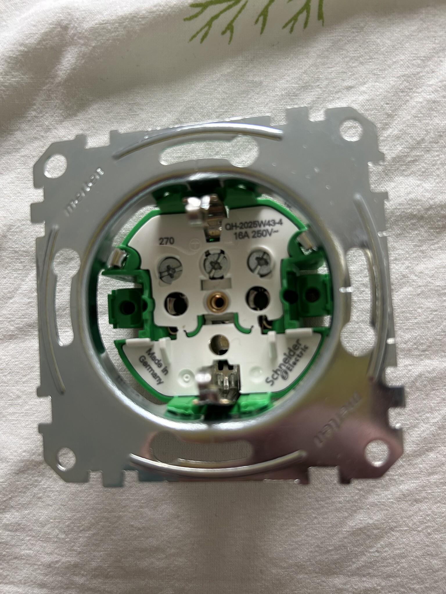

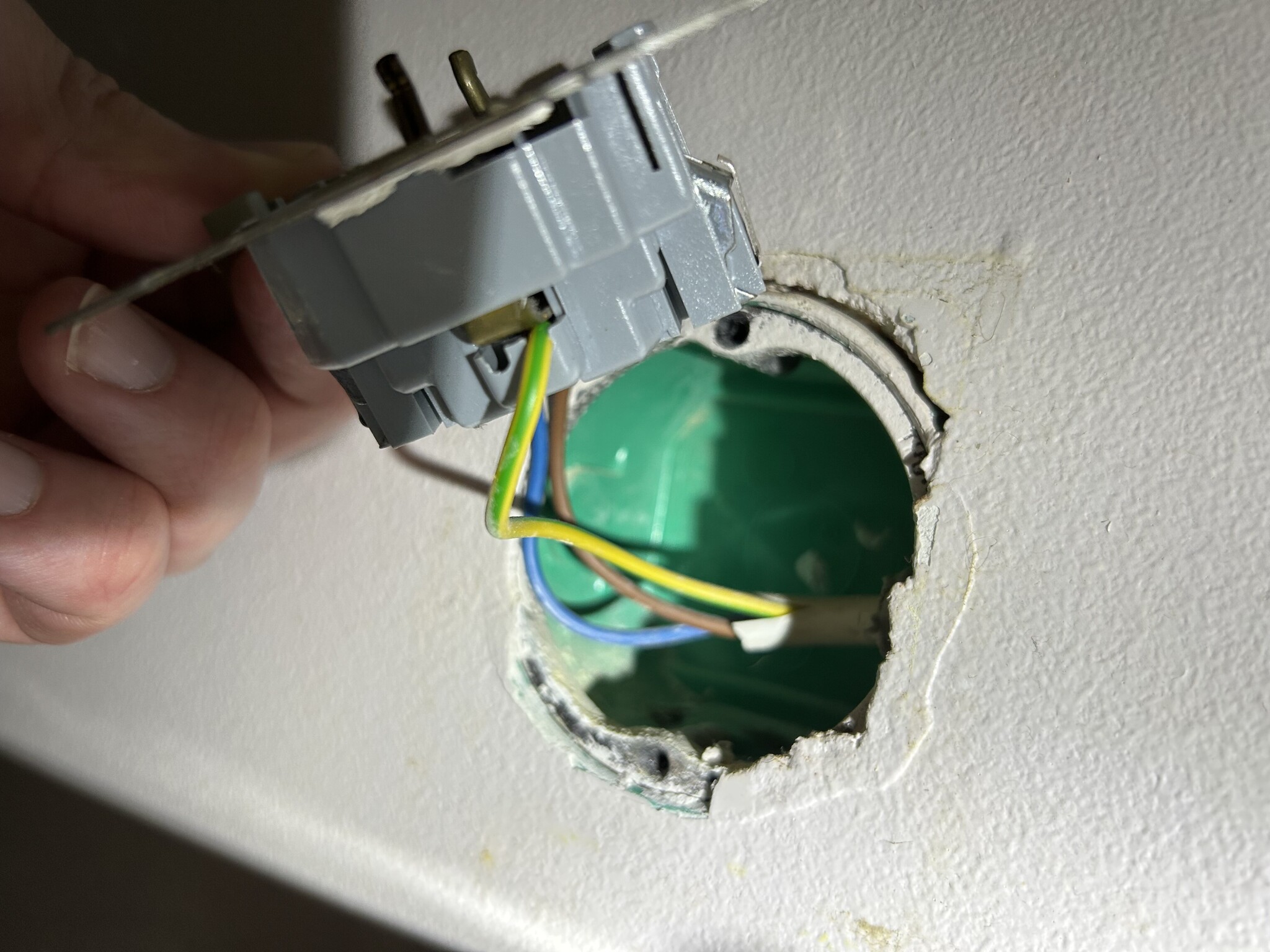

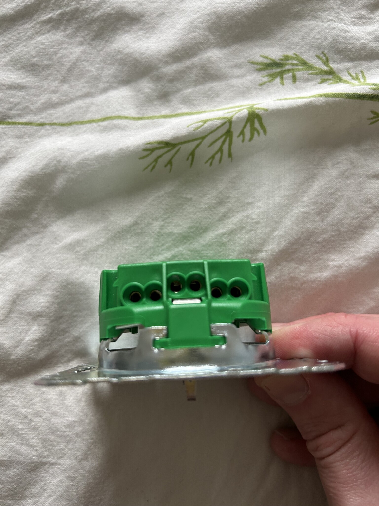

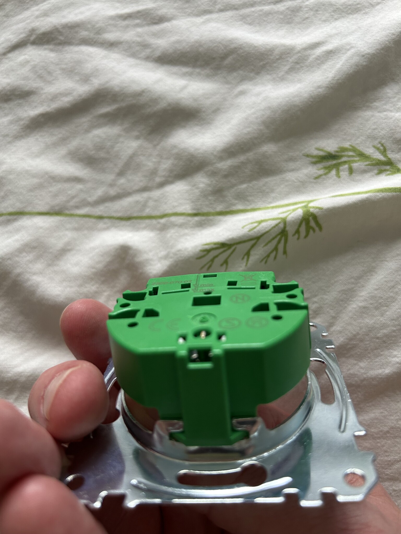

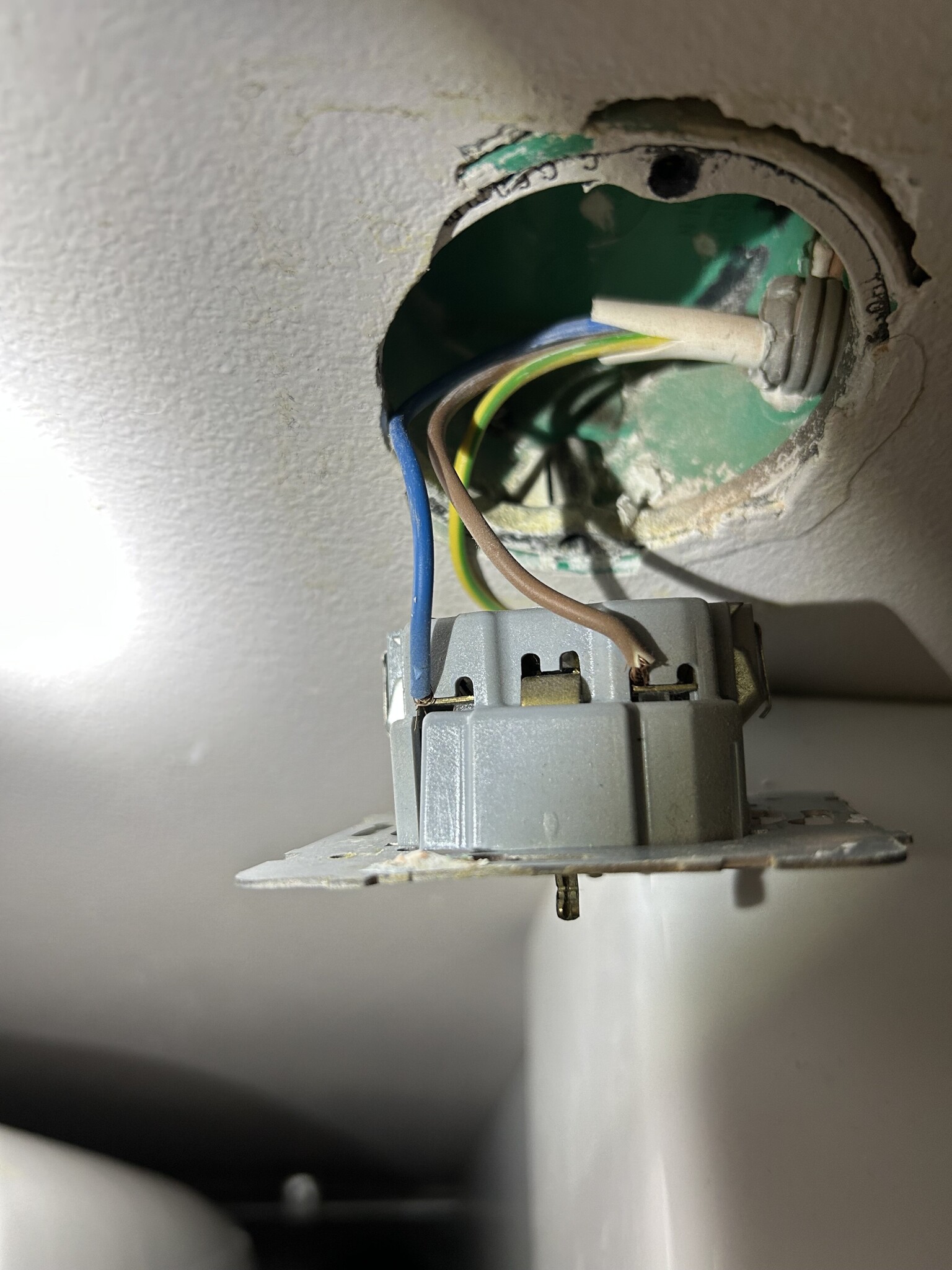

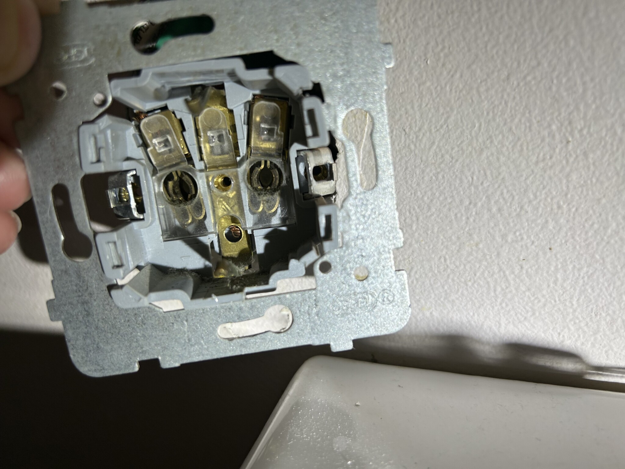

Okej, strömmen är bruten och skruvat loss det gamla eluttaget. Att lossa skruvarna till den bruna fasen och den blåa (nollan) är inga problem men blev fundersam om var jag lossar gul/grön (jorden)?
  • Grön elektrisk kopplingsplint hålls i handen på en vit och grön mönstrad bakgrund.
  • Närbild på ett demonterat eluttag med synliga anslutningar för jord (gul/grön), fas (brun) och nolla (blå) mot en vit bakgrund.
  • Närbild av en demonterad eluttag med synliga skruvanslutningar för faserna och en oansluten gul/grön jordkabel.
  • En hand håller ett gammalt eluttag med synliga blå, bruna och gulgröna kablar ur en väggöppning.
  • Ett eluttag med synliga kablar: blå, brun och gul/grön, monterat i en väggöppning. Jorden (gul/grön) är osäker var den ska lossas.
  • Gröna mekanismen av en elektrisk brytare hålls i en hand ovanpå en vit bakgrund med bladmotiv.
Mikael_L
Det verkar vara snabbanslutningar på det gamla uttaget, så det borde ju bara vara att trycka på den där plastflärpen för att få ledningen att lossna.
Ledarna bör vara skalade ca 11-13 mm, och se fina ut, inte trassliga osv. Ibland är det lika bra att klippa bort det gamla som är skalat och skala upp nytt och fräscht, bara ledarna inte blir för korta då, så det blir krångligt att koppla in det sen.
