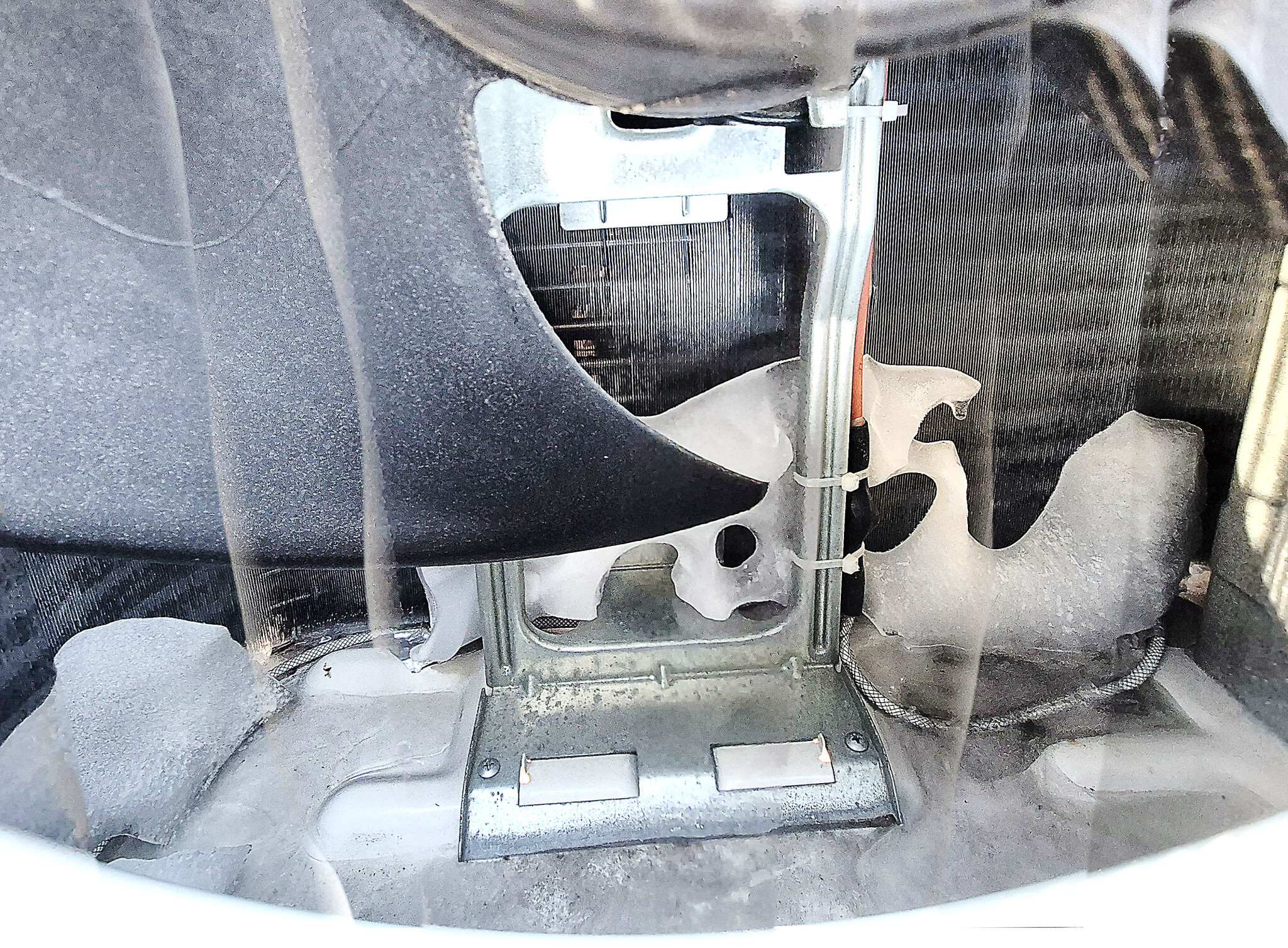

Cul
C Comfort Thomas skrev:
Lamellerna du ser på baksidan av utedelen
Så här ser värmekabeln ut inuti maskinen (de där rök liknande stronkarna är från bildredigering då jag tog flera bilder och la ihop dom för att få bort gallret.) Jag ser att det är liiite is kvar i maskinen fortfarande.

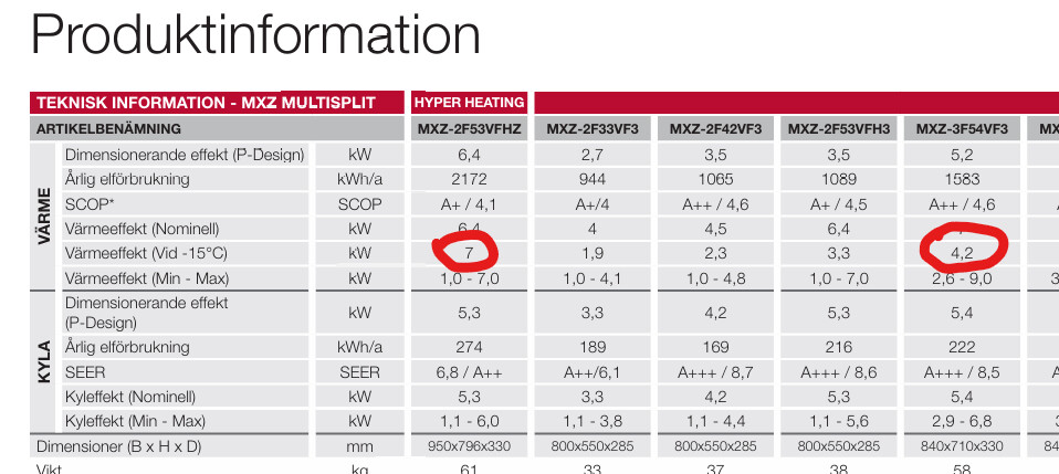

V
Enligt databladet så ska den ha 4.2kW vid -15 och 7kW när den gör "hyper heating" vid -15 vad det nu är.
  • Datablad för värmepump MXZ Multisplit, visar värmeeffekt 4,2 kW och 7 kW vid hyper heating vid -15°C.
Ja den ligger även inuti 👍
Måste vara en lång rackare då den även gick på baksidan.
Är den ljummen nu när det är kallt ?
Kolla även så utedelen står i väg med ett vattenpass när du ändå håller på i sidled och fram/bak, lutar den åt fel hål rinner inte vattnet ut genom hålen och kan börja bygga is på fel ställen
Hyper heating modellen är en av två duo modeller från Mitsubishi.
Siffrorna du ringar in är inte vad dom ska ha utan vad dom kan leverera vid -15 ute och effekten delas på antalet innerdelar om alla innerdelar är i drift på vintern.
Nä, den är kall. Den kanske bara värms upp ibland?. Finns det andra fel förutom köldmedie som har liknande symptom, om du får gissa? Tänkte eftersom jag är ganska säker på att dom kollade det för ett halvår sen.
sitter en termostat någonstans som troligen går in vid +3 och du hade väl betydligt kallare än så och borde då vara varm.
Alternativt är den ansluten på en kontakt på kretskortet så den bara går in under själva avfrostningen men tror inte den modellen har den kontakten.
får du ränder på baksidan som jag nämnde tidigare så låter det som köldmediebrist , fyrvägare som hamnat i något mellanläge ger dålig effekt.
Kör den i värmedrift och bryt strömmen med tex arbetsbrytaren eller säkringen och vänta ca 10 minuter och starta upp den igen om det får fyrvägaren att ”lossna” .
Om avfrostningsgivaren har lossnat från röret/rörklämman så isar den igen men din verkar ge dålig effekt fast utedelen är ren från is.
Du får nog be någon kika på den igen.
jawen
Du har den vanligt modellen. Inte den modellen som har "hyper heating".
4.2kW vid -15 är inte jättemycket för ett helt hus. Men man tycker rummet där innedelen sitter skulle blir varm i alla fall.
Festlund
1,4 kW för ett rum vid -15 (delat på tre innedelar) räcker väl kanske lagom för underhållsvärme?
