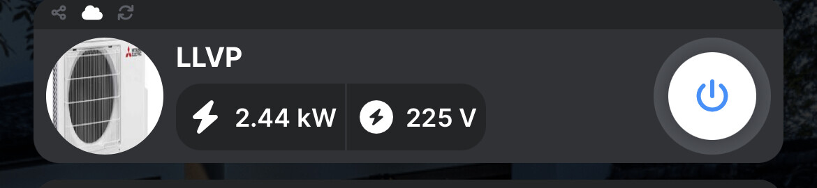

Sjunkit från 29 åtmindstånde men du verkar ha hög temperatur .
Borde ha lite högre än 50 grader men frågan är om den inte ger järnet då det är så pass varmt uppe i taket och det visar även förbrukningen.
Är det köldmediebrist är det lägre utblåstemp och lägre förbrukning.
Så svårt att veta om det är insugstemperatur eller köldmediebrist som gör att det inte är varmare utblås och högre förbrukning !
Testade en FT35 i början när dom kom med insug på ca 20-21 grader och med 31 inställt så fick jag upp den på ca 2500W eller om det var lite högre med utblås på ca 55, minns tyvär inte exakt men var mest en koll på om det verkligen behövdes 13A säkring
